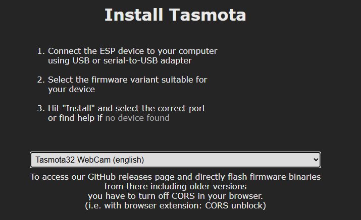

      Also wenn die Cam mit Tasmota ein Bild zeigt sollte sie in Ordnung sein. Das hatte ich bei meiner ersten (ESP32 Cam) die defekt war auch, der ESP funktionierte mit Tasmota aber die Kamera brachte auch damit kein Bild
      • skvarel
        skvarel Developer @dojodojo last edited by
        @dojodojo .. ja, wenn du mit Tasmota soweit kommst, ist mit dem Chip und der Cam zumindest alles in Ordnung

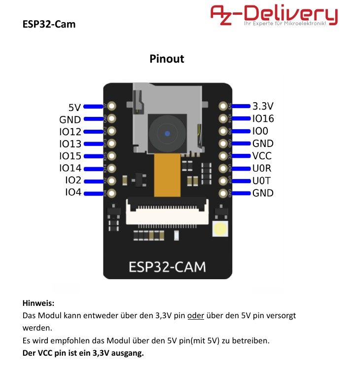

                  @dojodojo sagte in ESP32-Cam ESP32-D0WD-V3 (revision v3.1) - AI on the Edge:
                  Danke dafür.
                  Das sagt AZ Delivery zu Stromversorgung, 5 Volt sollte man nehmen:
                  Edit:
                  Kann ich davon ausgehen, wenn ich Tasmota Firmware installieren und ohne Probleme nutzen kann,
                  dass meine ESP32-Cam technisch in Ordnung ist?
                  Es gibt EINEN Punkt, in dem 3,3 Volt zu nehmen eine bessere Lösung ist: Bei Akku-Betrieb, oder wenn anderweitig die Versorgungsenergie beschränkt ist ...
                  Aus den 5 Volt werden intern über den Längsregler 3,3 Volt gemacht. die überschüssige Spannung wird entsprechend dem fließenden Strom im Längsregler im Wärme verwandelt ...
                  Bei 200 mA sind das 340 Miliwatt vs. 660 Milliwatt, die im Kameramodul selber landen, und somit den Akku schneller leer werden lassen ... müsste in 2/3 der Zeit leer werden, die er an 3,3 V halten würde...
                  Speziell ist das Einspeisen der 3,3 V HINTER dem Längsregler aber schon, ich weiß nicht, ob alle Varianten des AMS1117-3.3 (und Fälschungen) das vertragen ...
                  "Vcc" Heißt hier anders, und kann mit Lötbrücken intern entweder mit 3,3 oder 5 V verbunden werden.
                  https://randomnerdtutorials.com/esp32-cam-ai-thinker-pinout/

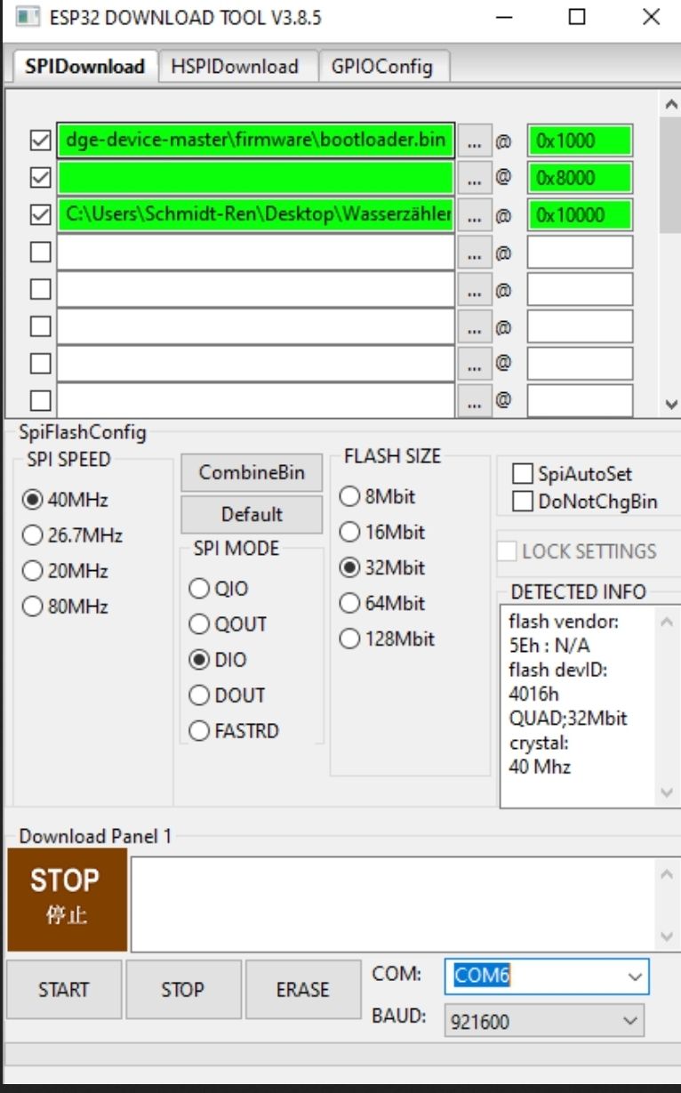

                    Problem: Der wifi Hotspot wird nicht erstellt.
                    Workaround für AI-on-the-edge-device__manual-setup__v16.0.0.zip
                    • ESP32-Cam mit ESP32-Cam-MB mit Webflasher oder ESPtools flashen.
                    • mSD (hier 8GB Kingston Industrial) mit FAT32 formatieren, die Dateien (Codetag) auf die mSD kopieren.

                    Das ESP32-Cam+ESP32-CAM-MB (USB-C) neu booten.
                    Ein Handysteckernetzteil mit Adapterkabel USB-A auf USB-C ist ausreichend.
                    Die ESP32-Cam AI-on-the-Edge kann über das Heimnetz erreicht und genutzt werden.
                    http://192.168.178.103/ oder http://192.168.178.104/ oder http://xxx.xxx.xxx.xxx
                    Die IP-Adresse kann im Router ermittelt werden.
                    Für ein Debugging kann die erstellbare esp-web-tools-logs.txt hilfreich sein.
                    Der Fehler liegt vermutlich am AI-on-the-edge-device v16.0.0 Release in Verbindung mit
                    meiner Hardware ESP32-Cam ESP32-D0WD-V3 (revision v3.1).
                    Es kann so einfach sein. 🙂

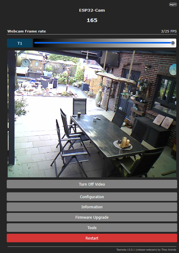

                      dojodojo @skvarel last edited by dojodojo
                      @skvarel sagte in [ok] ESP32-Cam ESP32-D0WD-V3 (revision v3.1) - AI o t Edge:
                      Das Ergebnis ist klasse.
                      Mit welcher Firmware hast Du die Terassencam geflasht?
                      Mit Tasmota 15.0.1 (release-webcam) by Theo Arends steht dort, was kam noch hinzu?
                      tasmota32-webcam.factory.bin oder oder oder?
                      Was für eine CAM ist verbaut, OV2640 mit welcher Linse oder eine andere?
                      Welche CAM (nur CAM) sollte man kaufen?
                      skvarel 1 Reply Last reply Reply Quote 0
                      • skvarel
                        @dojodojo .. ich habe nur die Tasmota 15.0.1 (release-webcam) über den Webinstaller geflasht
                        Dann nach dieser Doku konfiguriert:
                        https://cgomesu.com/blog/Esp32cam-tasmota-webcam-server/
                        Ja, die Cam ist eine 2640 mit der Standard-Linse. Welches Modul das genau ist, weiß ich nicht mehr. Die Dinger laufen hier schon seit rund 5 Jahren. Das sind irgendwelche ESP32-Cam von Amazon für 10,- Euro.
