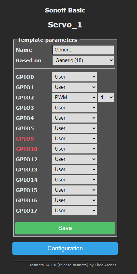

      ich will einen SwitchBot nachbauen.
      Habe dazu einen Wemos D1, geflasht mit Tasmato Bin, MQTT ist konfiguriert.
      Der GPIO2 ist PWM.
      Verkabelung auch erledigt.
      Aber:
      Wie steuer ich den denn jetzt an?
      Ich hab keine Variablen, also kein "Shutterposition" oder "Dimmer" oder sowas.
      Und wenn ich Shutterposition in der Konsole eingebe kommt immer Bad command.
      Ergänzung:
      SetOption15 1 in der Konsole führt zum Reset.
      Keinen Plan, was da schief läuft.....
      Hat wer Ideen?
      Mit Arduino will ich eigentlich nicht arbeiten, ist mir zu groß und komplex.....

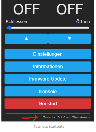

                    Hast Du denn diesen Bildschirm?
                    Wenn ja, dann solltest Du über die Tasmota GUI den MQTT einstellen und in Iobroker den Sonoff Adapter benutzen.
                    Da sollten Dir die Datenpunkte aufbereitet zur Verfügung stehen.

                      @haselchen
                      Ne, sieht anders aus. Ich hab aber das Generic template, das Off On seh ich bei mir nicht....

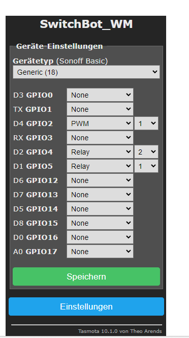

                        haselchen Most Active @jhuebner1 last edited by
                        @jhuebner1
                        Wie gesagt, ich gehe nur nach Deinem Gezeigten.
                        Und da passt Dein Screenshot von eben nicht.
                        So soll das wohl aussehen. Da fehlen 2 Einstellungen bei Dir.

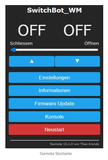

                            haselchen Most Active @jhuebner1 last edited by haselchen
                            @jhuebner1
                            Ich vermute , durch die beiden fehlenden Einstellungen in Deinem Screenshot sieht die Haupt GUI so aus wie sie aussieht.
                            Erst mit den Relay Einstellungen erscheint ON OFF.
                            Edit: die .bin Datei ist schon die Richtige.
                            Du hast 2 (eigentlich) ganz gute Anleitungen. Wieso befolgst Du sie nicht?
                            Es ist nur lesen und nachmachen. Du hast sogar Videos mit dabei und Bilder.
                              jhuebner1 @haselchen last edited by
                              @haselchen
                              ne, das ist es nicht.
                              Hab jetzt Relay nachgebaut wie im Screenshot, sieht immer noch so aus wie "normal".

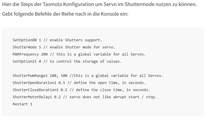

                              • haselchen
                                @jhuebner1
                                Es ist die richtige .bin. (aktuell jetzt 15.0.1)
                                Du folgst halt nicht der Anleitung. Das ist alles.
                                Hier stehen doch die Befehle
                                    @haselchen
                                    Ich bekomm das trotzdem nicht hin.
                                    Hab jetzt die V15 der DE Tasmato Bin und hab die Einstellungen mit Sonoff basic und allen GPIO genau wie im Screenshot.
                                    Hab aber trotzdem am Startbildschimr nicht diese Grafik wie oben.....
                                      @jhuebner1
                                      Alle Befehle eingegeben ?
                                        @haselchen
                                        Jein....
                                        der 4. führt immer zum Neustart......
