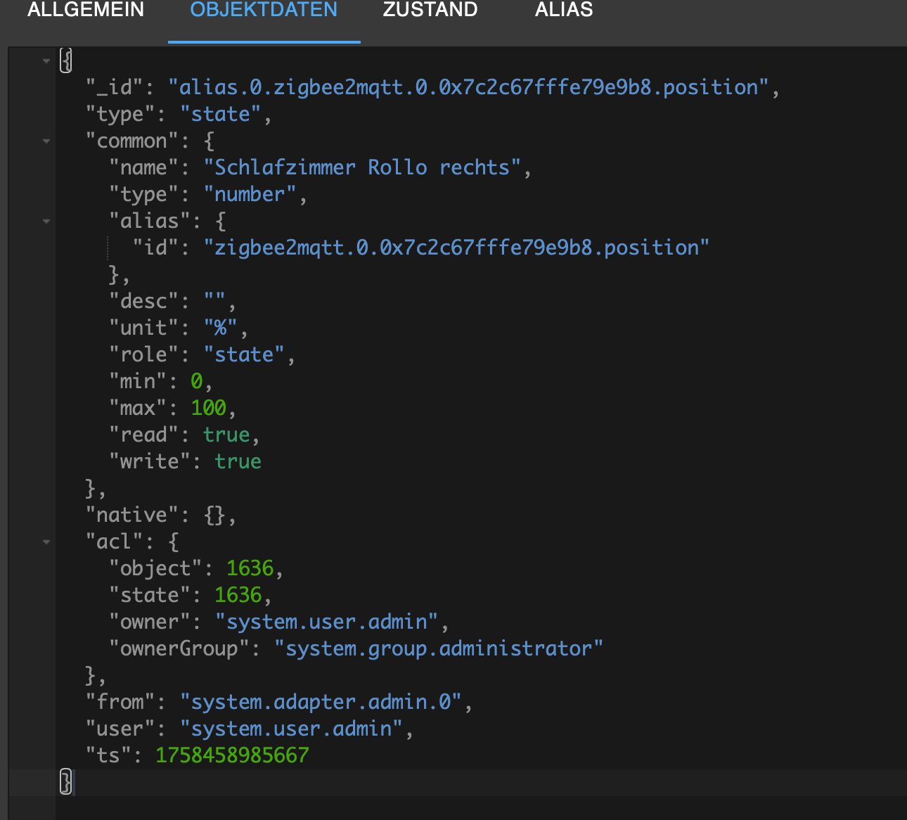

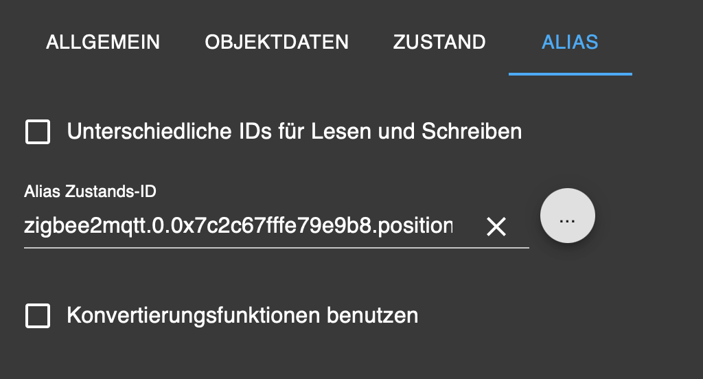

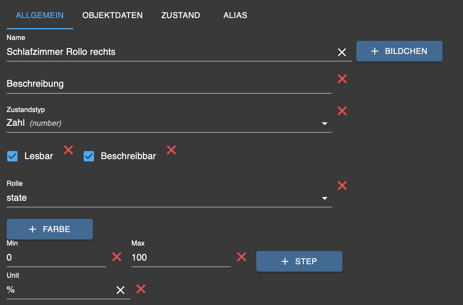

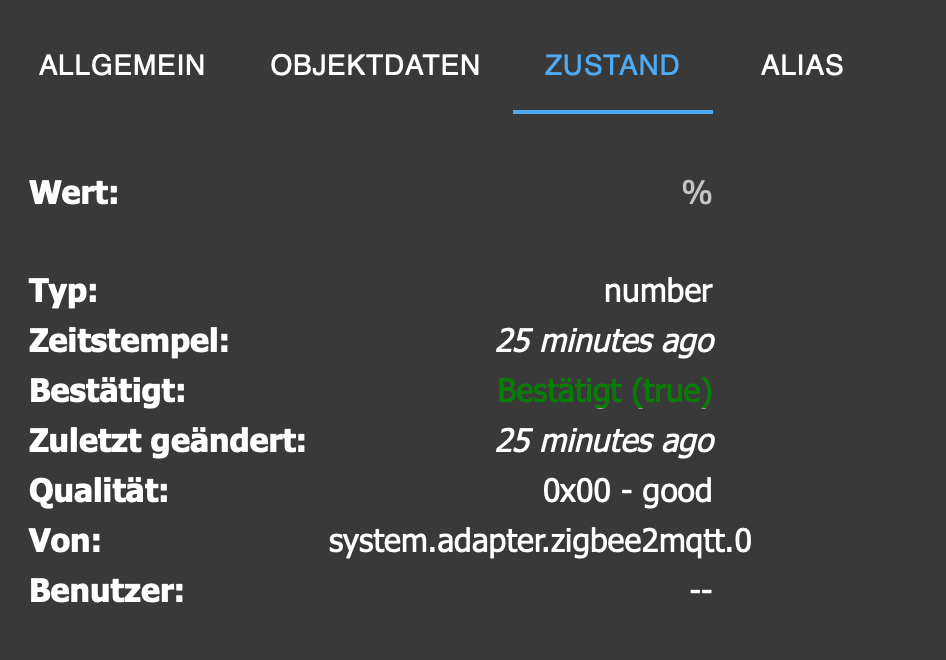

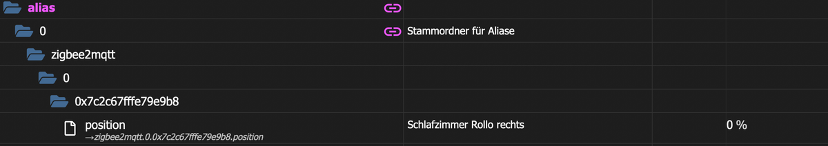

        @waterchill sagte in Seltsames Verhalten bei Alias:
        und der Alias
        ...sieht wie genau aus?
        • W
          waterchill @Homoran last edited by waterchill
          Screenshot 2025-09-21 at 18.56.32.png Screenshot 2025-09-21 at 18.56.27.png Screenshot 2025-09-21 at 18.56.20.png Screenshot 2025-09-21 at 18.56.12.png Screenshot 2025-09-21 at 18.56.02.png

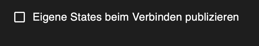

            ticaki @waterchill last edited by
            @waterchill
            mqtt-server: Bildschirmfoto 2025-09-21 um 20.31.43.png
            Da den Hacken raus machen - ist eine hohe Chance das es das ist, sonst keine Ahnung 🙂
            • W
              waterchill @ticaki last edited by
              @ticaki
              Danke, schaut gut aus! Auch die Lampe bleibt jetzt sogar aus.
