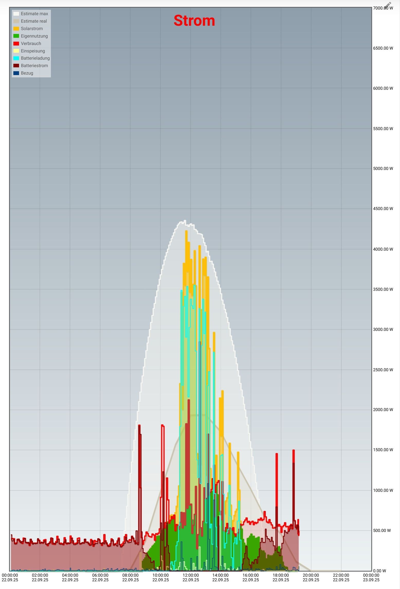

      Ich habe einen Chart mit mehreren Datenteihen.
      Jetzt ist eine neue dazu gekommen, die ich gerne an 2. Stelle hätte.

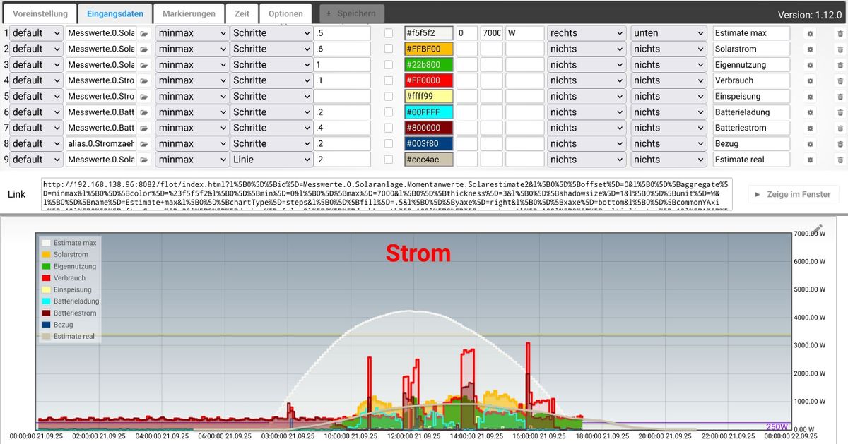

      Bei flot hab ich bisher immer eine neue Datenreihe angehängt und anschließend die bestehenden um eine Zeile weiterkopiert, bis die gewünschte Position frei wurde.
      Das ist mir hier zu umständlich.

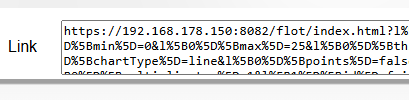

      Ich habe versucht den URL zu manipulieren, und den letzten Eintrag dort an die 2.Stelle geschoben.
      Aber das nutzte nichts.
      http://192.168.138.96:8082/flot/edit.html?l%5B0%5D%5Bid%5D=Messwerte.0.Solaranlage.Momentanwerte.Solarestimate2&l%5B0%5D%5Boffset%5D=0&l%5B0%5D%5Baggregate%5D=minmax&l%5B0%5D%5Bcolor%5D=%23f5f5f2&l%5B0%5D%5Bmin%5D=0&l%5B0%5D%5Bmax%5D=7000&l%5B0%5D%5Bthickness%5D=3&l%5B0%5D%5Bshadowsize%5D=1&l%5B0%5D%5Bunit%5D=W&l%5B0%5D%5Bname%5D=Estimate+max&l%5B0%5D%5BchartType%5D=steps&l%5B0%5D%5Bfill%5D=.5&l%5B0%5D%5Byaxe%5D=right&l%5B0%5D%5Bxaxe%5D=bottom&l%5B0%5D%5BcommonYAxis%5D=1&l%5B0%5D%5BafterComma%5D=2&l%5B0%5D%5Bdashes%5D=false&l%5B0%5D%5BdashLength%5D=10&l%5B0%5D%5BspaceLength%5D=10&l%5B0%5D%5Bmultiplicator%5D=1&l%5B8%5D%5Bid%5D=Messwerte.0.Solaranlage.Prognosen.clearSkyHourly&l%5B8%5D%5Boffset%5D=0&l%5B8%5D%5Baggregate%5D=minmax&l%5B8%5D%5Bcolor%5D=%23ccc4ac&l%5B8%5D%5Bthickness%5D=3&l%5B8%5D%5Bshadowsize%5D=3&l%5B8%5D%5Bname%5D=Estimate+real&l%5B8%5D%5Bxmove%5D=0&l%5B8%5D%5Byaxe%5D=off&l%5B8%5D%5Bxaxe%5D=off&l%5B8%5D%5BcommonYAxis%5D=1&l%5B8%5D%5BafterComma%5D=2&l%5B8%5D%5Bdashes%5D=false&l%5B8%5D%5BdashLength%5D=10&l%5B8%5D%5BspaceLength%5D=10&l%5B8%5D%5Bmultiplicator%5D=1&l%5B1%5D%5Bid%5D=Messwerte.0.Solaranlage.Momentanwerte.Leistung_AC_aktuell&l%5B1%5D%5Boffset%5D=0&l%5B1%5D%5Baggregate%5D=minmax&l%5B1%5D%5Bcolor%5D=%23FFBF00&l%5B1%5D%5Bthickness%5D=3&l%5B1%5D%5Bshadowsize%5D=3&l%5B1%5D%5Bname%5D=Solarstrom&l%5B1%5D%5BchartType%5D=steps&l%5B1%5D%5Bfill%5D=.6&l%5B1%5D%5Byaxe%5D=off&l%5B1%5D%5Bxaxe%5D=off&l%5B1%5D%5BcommonYAxis%5D=1&l%5B1%5D%5BafterComma%5D=2&l%5B1%5D%5Bdashes%5D=false&l%5B1%5D%5BdashLength%5D=10&l%5B1%5D%5BspaceLength%5D=10&l%5B2%5D%5Bid%5D=Messwerte.0.Solaranlage.Momentanwerte.Eigenverbrauch&l%5B2%5D%5Boffset%5D=0&l%5B2%5D%5Baggregate%5D=minmax&l%5B2%5D%5Bcolor%5D=%2322b800&l%5B2%5D%5Bthickness%5D=3&l%5B2%5D%5Bshadowsize%5D=3&l%5B2%5D%5Bname%5D=Eigennutzung&l%5B2%5D%5BchartType%5D=steps&l%5B2%5D%5Byaxe%5D=off&l%5B2%5D%5Bxaxe%5D=off&l%5B2%5D%5BcommonYAxis%5D=1&l%5B2%5D%5BafterComma%5D=2&l%5B2%5D%5Bdashes%5D=false&l%5B2%5D%5BdashLength%5D=10&l%5B2%5D%5BspaceLength%5D=10&l%5B2%5D%5Bfill%5D=1&l%5B2%5D%5Bpoints%5D=false&l%5B2%5D%5BignoreNull%5D=false&l%5B2%5D%5Bmultiplicator%5D=1&l%5B3%5D%5Bid%5D=Messwerte.0.Stromzaehler.Momentanwerte.akt_Verbrauch&l%5B3%5D%5Boffset%5D=0&l%5B3%5D%5Baggregate%5D=minmax&l%5B3%5D%5Bcolor%5D=%23FF0000&l%5B3%5D%5Bthickness%5D=3&l%5B3%5D%5Bshadowsize%5D=2&l%5B3%5D%5Bname%5D=Verbrauch&l%5B3%5D%5BchartType%5D=steps&l%5B3%5D%5Byaxe%5D=off&l%5B3%5D%5Bxaxe%5D=off&l%5B3%5D%5BcommonYAxis%5D=1&l%5B3%5D%5BafterComma%5D=2&l%5B3%5D%5Bdashes%5D=false&l%5B3%5D%5BdashLength%5D=10&l%5B3%5D%5BspaceLength%5D=10&l%5B3%5D%5Bpoints%5D=false&l%5B3%5D%5Bfill%5D=.1&l%5B3%5D%5Bmultiplicator%5D=1&l%5B4%5D%5Bid%5D=Messwerte.0.Stromzaehler.Momentanwerte.akt_Einspeisung&l%5B4%5D%5Boffset%5D=0&l%5B4%5D%5Baggregate%5D=minmax&l%5B4%5D%5Bcolor%5D=%23ffff99&l%5B4%5D%5Bthickness%5D=2&l%5B4%5D%5Bshadowsize%5D=0&l%5B4%5D%5Bname%5D=Einspeisung&l%5B4%5D%5Bxmove%5D=0&l%5B4%5D%5BchartType%5D=steps&l%5B4%5D%5BcommonYAxis%5D=1&l%5B4%5D%5BafterComma%5D=2&l%5B4%5D%5Bdashes%5D=false&l%5B4%5D%5BdashLength%5D=10&l%5B4%5D%5BspaceLength%5D=10&l%5B4%5D%5Bmultiplicator%5D=1&l%5B4%5D%5Bxaxe%5D=off&l%5B4%5D%5Byaxe%5D=off&l%5B5%5D%5Bid%5D=Messwerte.0.Batterie.Ladung&l%5B5%5D%5Boffset%5D=0&l%5B5%5D%5Baggregate%5D=minmax&l%5B5%5D%5Bcolor%5D=%2300FFFF&l%5B5%5D%5Bthickness%5D=2&l%5B5%5D%5Bshadowsize%5D=0&l%5B5%5D%5Bname%5D=Batterieladung&l%5B5%5D%5Bxmove%5D=0&l%5B5%5D%5Byaxe%5D=off&l%5B5%5D%5Bxaxe%5D=off&l%5B5%5D%5BcommonYAxis%5D=1&l%5B5%5D%5BafterComma%5D=2&l%5B5%5D%5Bdashes%5D=false&l%5B5%5D%5BdashLength%5D=10&l%5B5%5D%5BspaceLength%5D=10&l%5B5%5D%5Bmultiplicator%5D=1&l%5B5%5D%5Bfill%5D=.2&l%5B5%5D%5BignoreNull%5D=false&l%5B5%5D%5BchartType%5D=steps&l%5B6%5D%5Bid%5D=Messwerte.0.Batterie.Entladung&l%5B6%5D%5Boffset%5D=0&l%5B6%5D%5Baggregate%5D=minmax&l%5B6%5D%5Bcolor%5D=%23800000&l%5B6%5D%5Bthickness%5D=2&l%5B6%5D%5Bshadowsize%5D=2&l%5B6%5D%5Bname%5D=Batteriestrom&l%5B6%5D%5Bxmove%5D=0&l%5B6%5D%5Bfill%5D=.4&l%5B6%5D%5Byaxe%5D=off&l%5B6%5D%5Bxaxe%5D=off&l%5B6%5D%5BcommonYAxis%5D=1&l%5B6%5D%5BignoreNull%5D=false&l%5B6%5D%5BafterComma%5D=2&l%5B6%5D%5Bdashes%5D=false&l%5B6%5D%5BdashLength%5D=10&l%5B6%5D%5BspaceLength%5D=10&l%5B6%5D%5Bmultiplicator%5D=1&l%5B6%5D%5BchartType%5D=steps&l%5B7%5D%5Bid%5D=alias.0.Stromzaehler.Bezug_aktuell&l%5B7%5D%5Boffset%5D=0&l%5B7%5D%5Baggregate%5D=minmax&l%5B7%5D%5Bcolor%5D=%23003f80&l%5B7%5D%5Bthickness%5D=1&l%5B7%5D%5Bshadowsize%5D=0&l%5B7%5D%5Bname%5D=Bezug&l%5B7%5D%5Bxmove%5D=0&l%5B7%5D%5BchartType%5D=steps&l%5B7%5D%5Bfill%5D=.2&l%5B7%5D%5Byaxe%5D=off&l%5B7%5D%5Bxaxe%5D=off&l%5B7%5D%5BcommonYAxis%5D=1&l%5B7%5D%5BignoreNull%5D=false&l%5B7%5D%5BafterComma%5D=2&l%5B7%5D%5Bdashes%5D=false&l%5B7%5D%5BdashLength%5D=10&l%5B7%5D%5BspaceLength%5D=10&l%5B7%5D%5Bmultiplicator%5D=1&l%5B8%5D%5Bfill%5D=.2&timeType=relative&relativeEnd=today&range=1440&aggregateType=count&aggregateSpan=300&bg=0&title=Strom&titlePos=top%3A35%3Bleft%3A50&titleColor=%23ff0000&titleSize=30pt&legend=nw&legBgOpacity=.5&hoverD
      auch wenn hier der von mit vermutete Teil
      an zweiter Position steht, bleibt der Chart wie gehabt, und beim "in Fenster öffnen" steht wieder die alte Reihenfolge im URL.

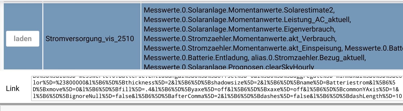

              Im Objekt wird doch die URL, sprich damit auch die Reihenfolge gespeichert

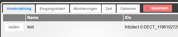

                    aber nur wenn du den Chart als Preset speicherst.
                    Der darin enthaltene URL ist identiwch mit dem LINK jedoch ohne IP und Port.
                    hab jetzt mal als Preset gespeichert .
                    mal sehn was wird

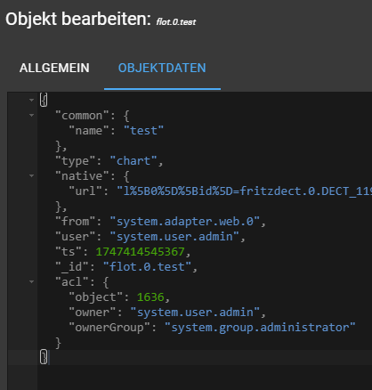

                        Homoran Global Moderator Administrators @MCU last edited by Homoran
                        @mcu So, jetzt hab ich es in den Objektdaten geändert und dann neu geladen
                        wieder die alte Reihenfolge , auch im URL/Link
                        als ob die Reihenfolge noch irgendwo anders definiert würde.
                        EDIT:
                        In den Objektdaten ist noch die von mir modifizierte Reihenfolge.

                              MCU @Homoran last edited by MCU
                              @homoran Hab es jetzt nochmal gemacht im Objekt in den Objektdaten geändert im Flot aktualisiert -> es kann man soll es speichern. Das darf man allerdings nicht machen sondern muss es neu laden.
                              Was verschiebst du denn?
                              Ich ändere direkt an der Stelle den DP und den Namen. Ich verschiebe nichts.
                                  @mcu sagte in Flot: Datenreihen verschieben ?:
                                  da kann ich nichts ändern
                                  über den Bleistift ganz rechts nur den Preset Namen

                                        @homoran Also wenn ich den Aufbau richtig verstehe musst du nur bestimmte Zahlen anpassen
                                        Im Aufbau der Kurve steht ja am Anfang z.B. l%5B0 Dies steht vor allen Parametern, die zur 0.ten Kurve gehören.
                                        Bei der nächsten Kurve steht immer l%5B1 vor allen. Jetzt muss in der URL halt die Position anpassen.
                                        Möchtest du die 8-te Kurve auf Platz 2 -> Ändere alle l%5B7auf l%5B1, aber Vorsicht, vorher müssen die "hinteren" Kurve alle einen weiter verschoben werden.
                                        Müsste man mal ein Programm schreiben mit dem man machen kann, ist dann einfacher.
