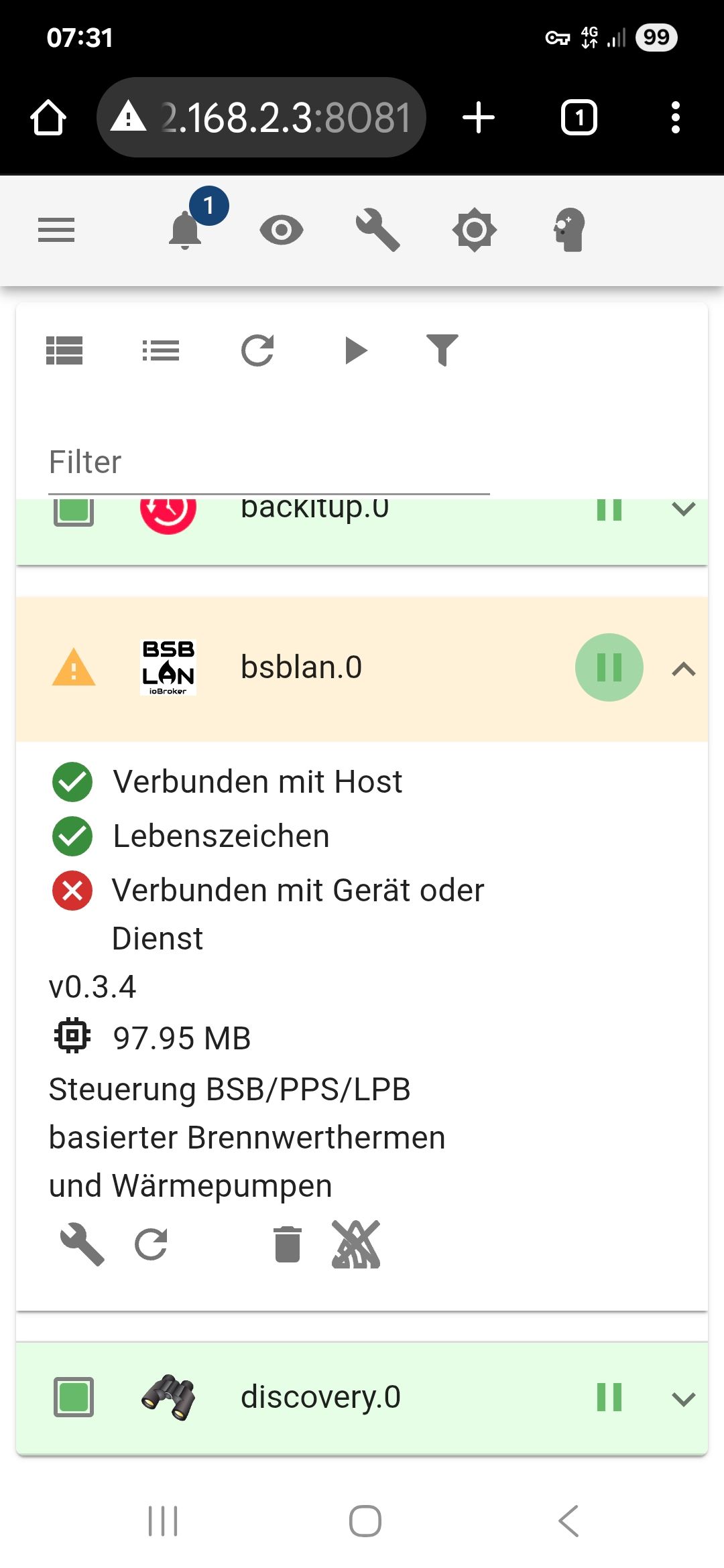

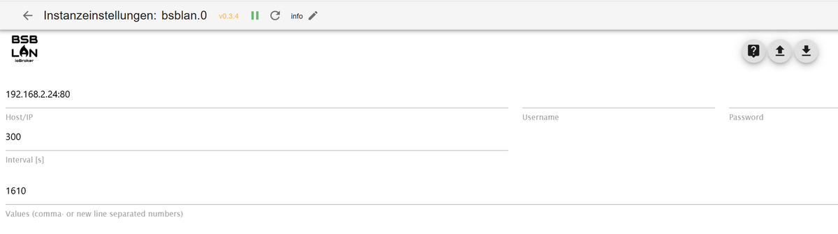

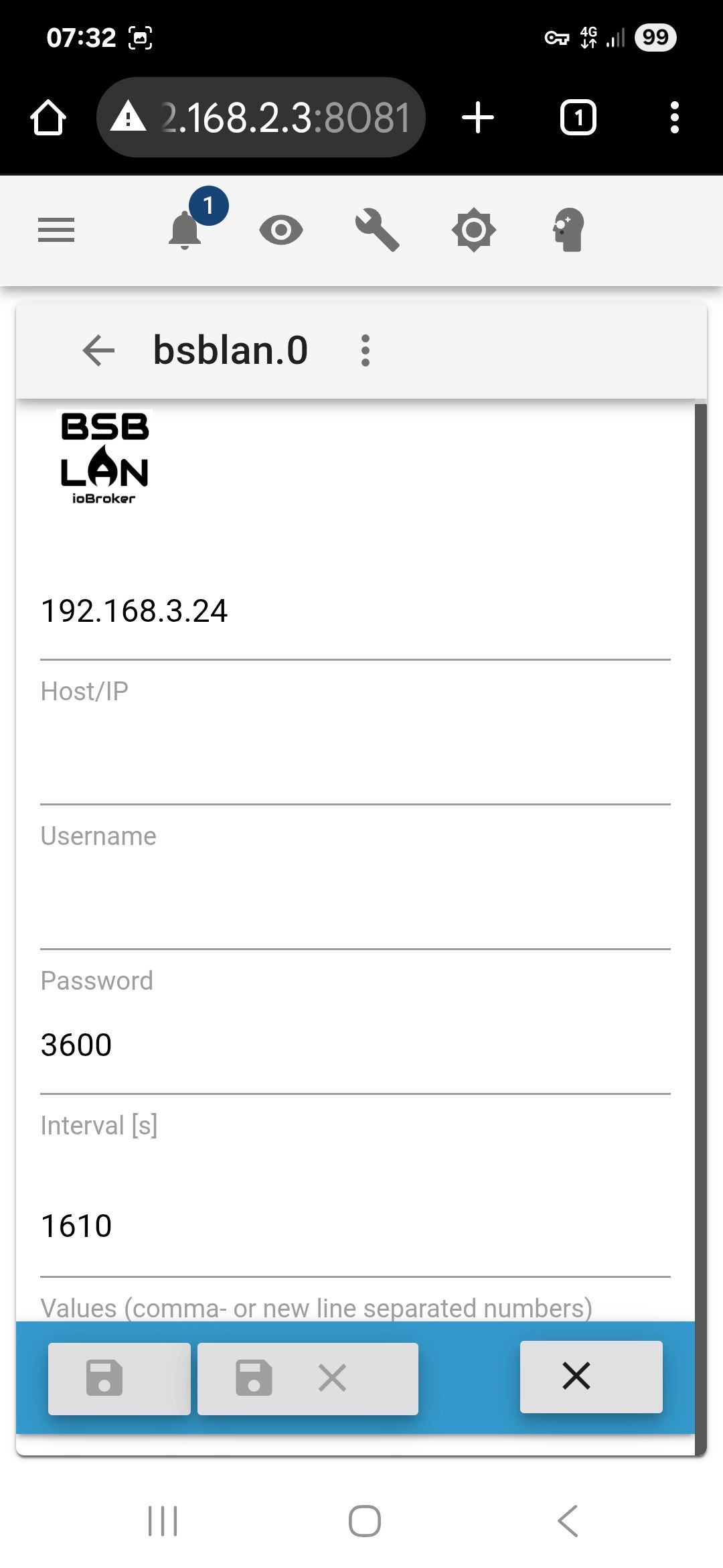

      Ich habe folgendes setup:
      Elco Heizung über BSB LAN adapter am ESP32.

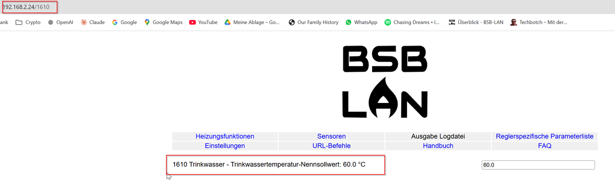

      BSB-LAN webserver ist über WLAN erreichbar und ich kann sehr viele Parameter aus der Heizung auslesen. Somit funktioniert das schon mal.
      Danke an Frederik für die Parameterliste!!
      Den "BSB-LAN" habe ich auf dem IObroker installiert.
      Allerdings bekomme ich den Dienst nicht zum Laufen???
      Hat jemand Ideen, an was das liegen könnte???
      Die Fehlermeldung ist:
      bsblan.0
      2025-09-22 08:27:45.593 info Fetch device information ...
      bsblan.0
      2025-09-22 08:27:45.589 error Connection failed
      bsblan.0
      2025-09-22 08:27:45.589 error RequestError: Error: ETIMEDOUT at new RequestError (/opt/iobroker/node_modules/request-promise-core/lib/errors.js:14:15) at plumbing.callback (/opt/iobroker/node_modules/request-promise-core/lib/plumbing.js:87:29) at Request.RP$callback [as _callback] (/opt/iobroker/node_modules/request-promise-core/lib/plumbing.js:46:31) at self.callback (/opt/iobroker/node_modules/request/request.js:185:22) at Request.emit (node:events:524:28) at Timeout.<anonymous> (/opt/iobroker/node_modules/request/request.js:851:16) at listOnTimeout (node:internal/timers:581:17) at process.processTimers (node:internal/timers:519:7)
      bsblan.0
      2025-09-22 08:27:14.515 info Updating meta information of parameters ...
      bsblan.0
      2025-09-22 08:27:14.448 info Values found: 1610

        Die Kisten stehen auch in unterschiedlichen Netzen. Hast du da ein Routing gesetzt?
          juergenbogner @Thomas Braun last edited by
          @thomas-braun
          Danke dir!
          Grad noch ein Update auf meinen Post gemacht.
          Da ist das logfile.
          Routing und FW policy ist drin, ich habe ja auch einen conbect zum ESP...

            Habe jetzt den ESP32 und den IObroker im gleichen IP Segment und bekomme noch immer den Fehler...
            Der Webserver auf dem ESP32 läuft prima, doch der IOBroker meldet immer noch timeout??
