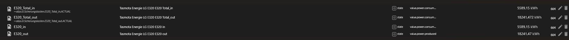

      Ich hab vorgestern im laufe des Abends den Sonnof adapter geupdated und hab gestern abend bemerkt das mein Tasmota Ottello setup bzw in den Datenpunkten plötzlöich 2 datenpunkte umbenannt wurden.
      Die erstenbeiden datenpunkte sind die alten. die nach dem Update des Sonnogf Adapters in die beiden letzteren umbenannt wurden.
      Jetzt hab ich das Problem das beide Datenpunkte per Influxdb 2.xx gespeichert werden und per Grafana dargestellt werden.
      Wenn ich für Grafana jetzt die neuen datenpunkte nehme ist natürlich alles weg oder ich müsste die alte Datenbank migrierten. Für mich stellt sich aber gerade die Frage "Ist das ein Fehler" oder hat das seine Richtigkeit das die Datenpunkte umbenannt wurden und wenn ja warum nur diese beiden..?

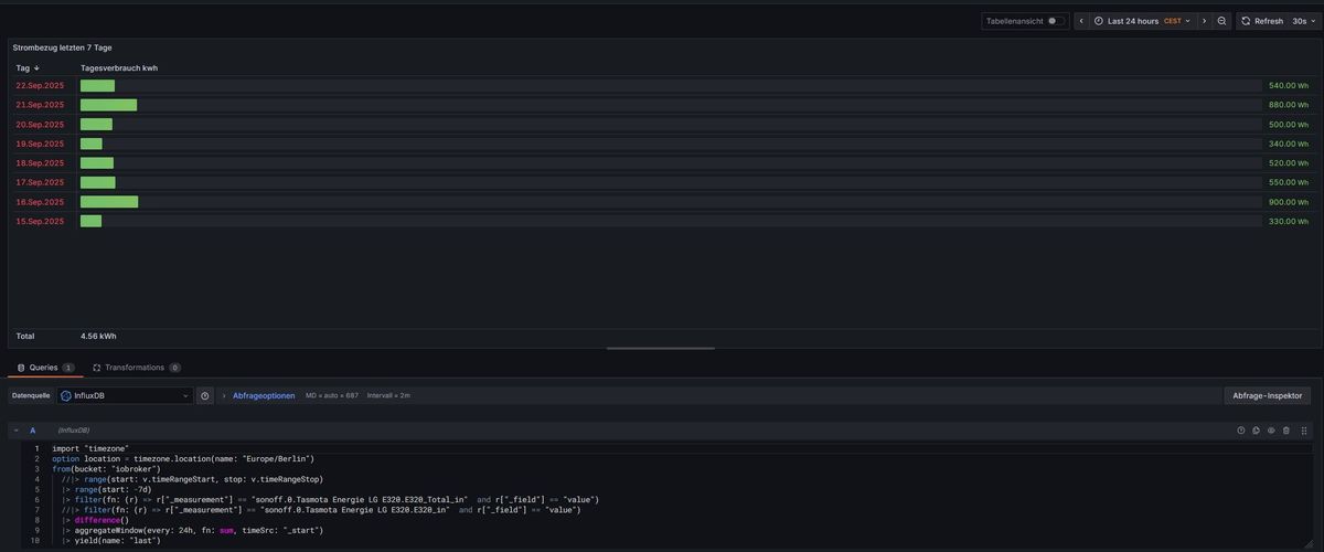

                    Und darstellen bzw berechnen mit den daten zb. den täglichen Strombedarf unter anderem

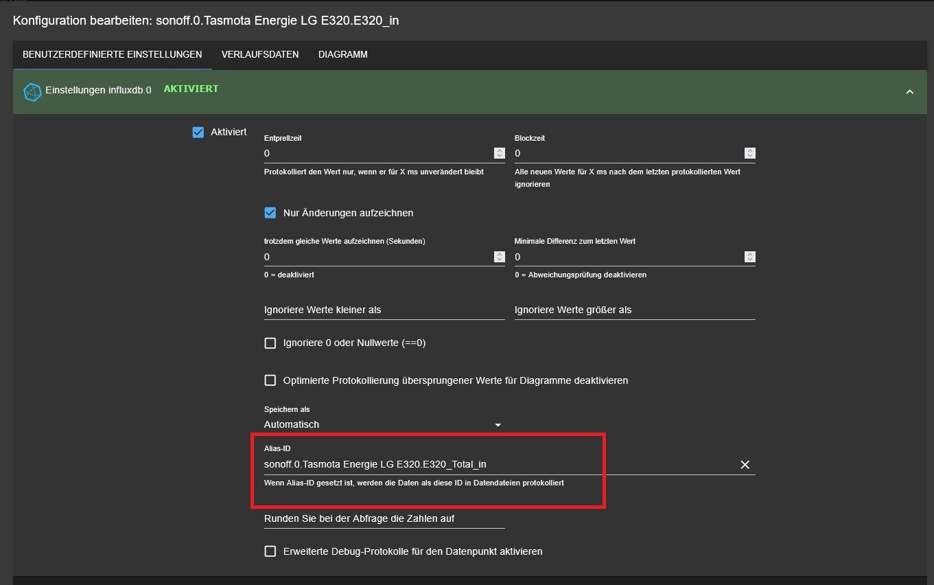

                        paul53 @teletapi last edited by paul53
                        @teletapi sagte: das hab ich tatsächlich nicht hinbekommen.
                        Deaktiviere die Aufzeichnung auf den "alten" DP.
                        Erstelle Alias-DP auf die neuen Sonoff-DP.
                        Aktiviere die Aufzeichnung für die beiden neuen Alias-DP und trage dort unter "Alias-ID" die ID des "alten" Sonoff-DP ein. Dann wird die Aufzeichnung unter der alten ID mit den neuen Daten aus den Alias-DP fortgesetzt.

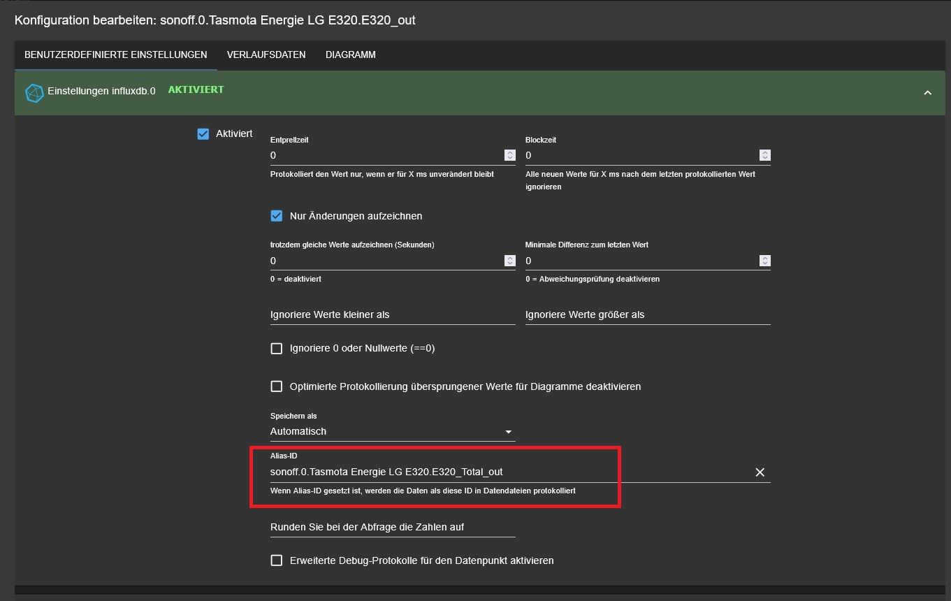

                          @paul53 das ist genau das was ich versucht hatte und nicht hinbekommen habe.
                          Ich hab jetzt mal folgendes gemacht.
                          Ich habe die beiden neuen datenpunkte in die Influxdb rein genommen und dort dann die alten DP als ID eingetragen. Zumindest funktioniert es so.
                          Aliase hab ich neu angelegt und ebenfalls in die Influxdb mit reingenommen.
                          Jetzt muss ich mir nur noch deine Vorgehensweise anschauen damit dann auch die Aliase genutzt werden können, schonmal herzlichen dank für eure Hilfe

                            du legst jetzt einen Alias unter alias.0 an, konfigurierst diesen für influxDB und trägst da die selbe History-Alias-ID ein, die du jetzt verwendest
                              paul53 @Homoran last edited by paul53
                              @homoran sagte: du legst jetzt einen Alias unter alias.0 an
                              Die existieren bereits für die "neuen" Sonoff-DP. @teletapi muss sie nur noch anstelle der Sonoff-DP historisieren mit der "alten" Sonoff-ID als Alias-ID.
