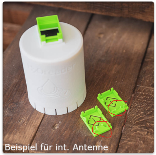

                      @dojodojo .. ich habe ein Gehäuse dafür entworfen. Über zwei Pins im Deckel wird das Breakout gehalten. Allerdings Micro-USB anstatt USB-C ... 10er Pack für unter 5,- Euro 😉
