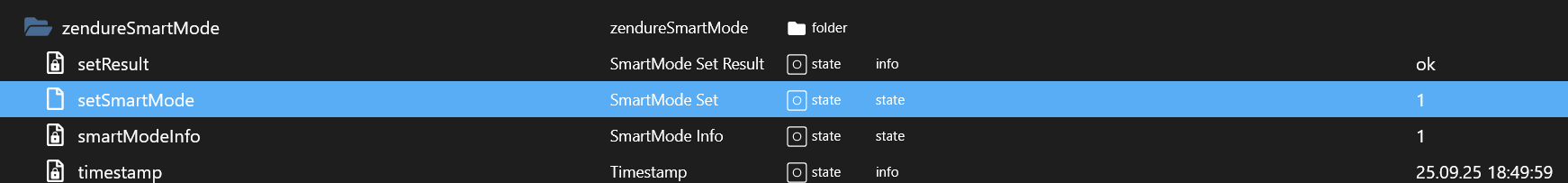

      Hier nun die Lösung:
      Mit diesem Script können nicht nur smartMode:1 und die MQTT-Verbindung (de-)aktiviert werden, sondern auch einiges mehr.
      Update 10.10.2025 15:47h– Neues Script
      ioBroker JavaScript: Zendure SolarFlow 800 Pro (SF2400AC) via zenSDK HTTP
      Kein Hack, dafür wurde die offizielle zenSDK verwendet.
      plattformunabhängig - Linux, Windows
      Jetzt können auch Commands gesetzt werden, wie in einem Adapter. 🙂
      Muss man nicht nutzen, kann man aber zusätzlich einsetzen – z. B. falls MQTT mal Probleme macht oder wenn weitere set-Befehle dazukommen sollen.

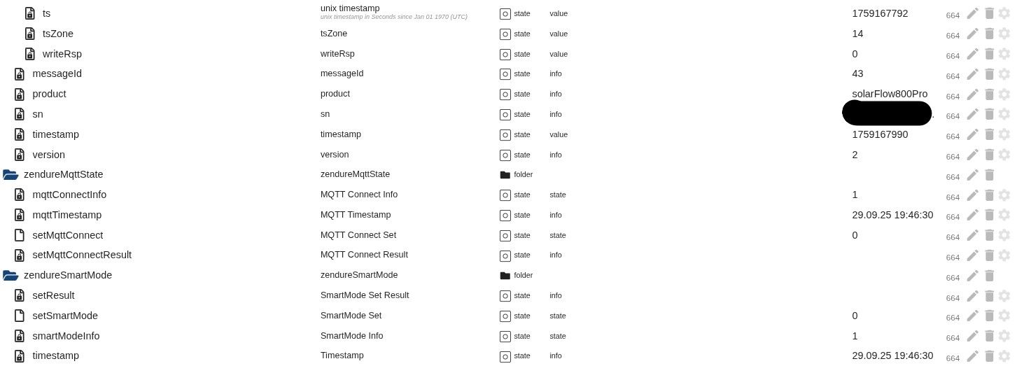

      Hinweis:
      Damit neue Datenpunkte automatisch aus dem JSON erstellt werden:
      → Instanzen → JavaScript-Adapter → Allgemeine Einstellungen → „Enable command setObject“ aktivieren!

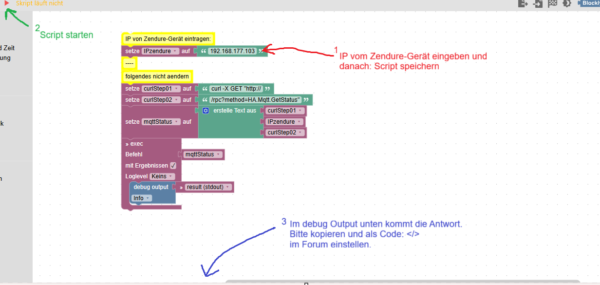

      Eigene Daten anpassen
      Zendure Gerät:
      const IP = "192.168.177.103";   // IP des Zendure Geräts
      const SN = "EXXXXXXXXXXXXX0";   // Seriennummer

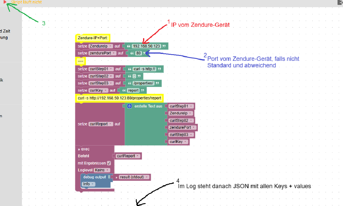

          • maxclaudi
            maxclaudi @Daniel 8 last edited by maxclaudi
            @daniel-8
            Super 👍
            Hast Du einfach die IP verwendet ohne Port anzugeben?
            Dann wäre es Standardport: 80.
            Hast Du es schon über http gemacht oder per mqtt?
            Wenn du das Blockly hier einstellen würdest
            (im Blockly: exportieren in Zwischenablage, hier beim Nachrichten verfassen oben auswählen: </> Code und dann rein kopieren, dann Deine Seriennummer durch z. B. "WOB1NHMAMXXXXX3" ersetzen), dann könnte ich schneller ein Script mit mehr Funktionen / Datenpunkten etc. erstellen.
            Mir fehlt dazu die Möglichkeit, weil ich keines der Geräte habe.
            So könnte ich besser helfen, falls gewünscht.
            Mit iob auf Linux-Basis bekommt man mit IP vom Zendure-Gerät + richtigem Port gleich alle relevanten Daten.
            Einfach ein curl absetzen und ein json mit allen keys+values sollte zurück kommen.
            Beispiel:
            curl -s http://192.168.50.123:80/properties/report
            edit oder einfach als Blockly ausprobieren.
            Dazu einfach IP und falls Port vom Standard-Port 80 abweicht: zusätzlich richtigen Port eingeben.
            Dann steht im Log JSON mit Keys und values:
              <variables>
                <variable id="(w#*/K[*0t){NM82Wb4}">ZendureIp</variable>
                <variable id="?xd{Ro`yZj{Jd^N)xX*t">zendurePort</variable>
                <variable id="=-0mrzwIoW}btg.,BPp^">curlStep01</variable>
                <variable id="]NKaHB0BAP(UwAML_PG~">curlStep02</variable>
                <variable id="yyN_WeK8BY|3[i(6a2yU">curlStep03</variable>
                <variable id="+s4fiT)W5CkRx%z|G@na">curlKey</variable>
                <variable id="E0g8VQmv]n[5)?{;p{n_">curlReport</variable>
              </variables>

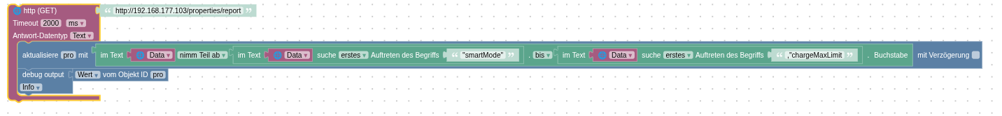

              Daniel 8 @maxclaudi last edited by
              @maxclaudi
              So schön und komfortabel wie du habe ich dies noch nicht gestaltet, da ich die Setzung des Smartmode mit Javascript noch nicht ins Blockly gebracht habe.
              Hier mal mein Weg um mal herauszufinden wo er denn steht.
                <block type="http_get" id="j%A)IFPC:/X[3%4-uOoz" x="337" y="-587">
                  <field name="TIMEOUT">2000</field>
                  <field name="UNIT">ms</field>
                  <field name="TYPE">text</field>
                  <value name="URL">
                    <shadow type="text" id="Aw[L!5jdo%*Llnx^/#=D">
                      <field name="TEXT">http://192.168.177.103/properties/report</field>
                    <block type="update" id="W=tV.%Gw+~UD]5Ern-QT">
                      <field name="OID">0_userdata.0.Test.pro</field>
                        <block type="text_getSubstring" id="RA=WWx@9N*RJY@h]U:YR">
                          <mutation at1="true" at2="true"></mutation>
                          <field name="WHERE1">FROM_START</field>
                          <field name="WHERE2">FROM_START</field>
                          <value name="STRING">
                            <block type="http_response" id="qjV%:]X#B)[R-G;5$+]C">
                              <field name="ATTR">response.data</field>
                          <value name="AT1">
                            <block type="text_indexOf" id="_qBlL/k,8w3NP@)5@]?r">
                              <field name="END">FIRST</field>
                                <block type="http_response" id="jEJw2-NqIR(}IAVi%.Ps">
                              <value name="FIND">
                                <shadow type="text" id="nTc~o-,LG:[Zc987~1HG">
                                  <field name="TEXT">"smartMode"</field>
                          <value name="AT2">
                            <block type="text_indexOf" id="CsMD]%BkREj?y|o7jyr:">
                                <block type="http_response" id="?:3:r:XBI)gD=O]lI%EU">
                              <value name="FIND">
                                <shadow type="text" id="|a%9_IsBqdmg7@Q(Zv@F">
                                  <field name="TEXT">,"chargeMaxLimit</field>
                        <block type="debug" id="sG}@g4pdHs}Ob_:yjpPz">
                          <field name="Severity">info</field>
                          <value name="TEXT">
                            <shadow type="text" id="zjoKpq+T%tlis;*6Om76">
                            <block type="get_value" id="G,Yytf7Ix`C9}tKYPQUf">
              Das setzen habe ich quasi von der Zendure übernommen und habe nur mal ein Javascript gemacht und dies manuell gestartet. Ich hätte das schon gern in Blockly gehabt aber noch keine Lösung gefunden.
               * @Author: dav1d wei.liu@zendure.com
               * @Date: 2025-03-05 14:22:34
               * @LastEditors: dav1d wei.liu@zendure.com
               * @LastEditTime: 2025-03-05 14:22:36
               * @FilePath: /zenSDK/examples/JavaScript/demo.js
               * @Description:
               * Copyright (c) 2025 by Zendure, All Rights Reserved.
              const axios = require('axios');
              // GET 请求
              axios.get('http://192.168.177.103/properties/report')
                   .then(res => console.log("GET:", res.data));
              // POST 请求
              axios.post('http://192.168.177.103/properties/write', { sn: "XXXXXXXXXX", properties: { smartMode: 1 } })
                   .then(res => console.log("POST:", res.data));
              maxclaudi 1 Reply Last reply Reply Quote 0

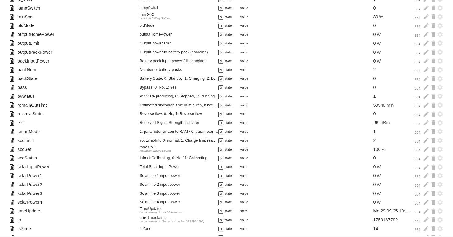

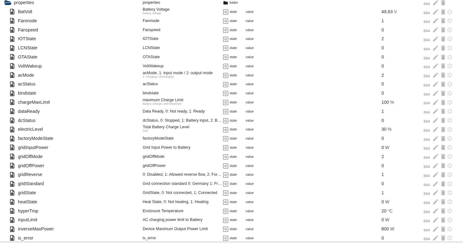

                  Ja für properties hat mein Blockly so funktioniert. Der Port ist bei mir Standard auf 80.
                  Mir war es jetzt mal wichtig das ich den Smartmode eben setzen kann und auch gewissermaßen überwachen. Ich habe jetzt mal ein Intervall von 5 Minuten gesetzt und es eben so mit den Texteilen abgefragt.
                  Was meinst du mit ein js als Vorlage schreiben? ich kenne mich da eigentlich nicht aus mit js. Ich würde schon gerne JSON parsen aber bin noch nicht dahinter gestiegen wie das geht. Ich kann halt ein bisschen Blockly und da komme ich auch oft an meine Grenzen.
                  Anbei noch den empfangenen Report json
                  {"timestamp":1758649975,"messageId":25,"sn":"EXXXXXXXXXXXXX0","version":2,"product":"solarFlow800Pro","properties":{"heatState":0,"packInputPower":0,"outputPackPower":0,"outputHomePower":0,"remainOutTime":59940,"packState":0,"electricLevel":15,"gridInputPower":0,"solarInputPower":0,"solarPower1":0,"solarPower2":0,"solarPower3":0,"solarPower4":0,"pass":0,"reverseState":0,"socStatus":0,"hyperTmp":2881,"gridOffPower":0,"dcStatus":0,"pvStatus":1,"acStatus":0,"dataReady":1,"gridState":1,"BatVolt":4947,"socLimit":2,"writeRsp":0,"acMode":2,"inputLimit":0,"outputLimit":0,"socSet":1000,"minSoc":200,"gridStandard":0,"gridReverse":1,"inverseMaxPower":800,"lampSwitch":0,"gridOffMode":2,"IOTState":2,"Fanmode":1,"Fanspeed":0,"bindstate":0,"factoryModeState":0,"OTAState":0,"LCNState":0,"oldMode":0,"VoltWakeup":0,"ts":1758649841,"tsZone":14,"smartMode":1,"chargeMaxLimit":1000,"packNum":2,"rssi":-75,"is_error":0},"packData":[{"sn":"COXXXXXXXXXXXX9","packType":300,"socLevel":15,"state":0,"power":0,"maxTemp":2861,"totalVol":4930,"batcur":0,"maxVol":329,"minVol":328,"softVersion":4117},{"sn":"COXXXXXXXXXXXX7","packType":300,"socLevel":15,"state":0,"power":0,"maxTemp":2851,"totalVol":4910,"batcur":0,"maxVol":328,"minVol":327,"softVersion":4117}]}
                  maxclaudi 2 Replies Last reply Reply Quote 0

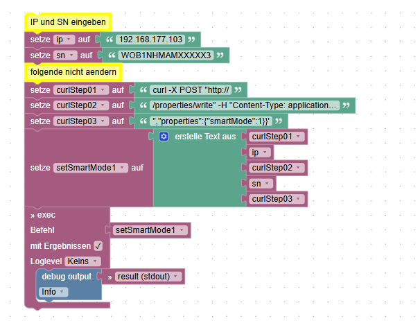

                    @daniel-8
                    wenn iob bei Dir auf linux aufgesetzt ist, dann funktioniert curl und ist ganz schnell per Blockly einsetzbar, um smartMode:1 zu setzen:
                      <variables>
                        <variable id="|Z4cG|;~p^V_u}/qKz+(">ip</variable>
                        <variable id="O:5c2*j=w)/flfe{j8a8">sn</variable>
                        <variable id="h@E[D.%?+^5d8toyKvSv">curlStep01</variable>
                        <variable id="y_{I%DT%0WG:U-I0P#8q">curlStep02</variable>
                        <variable id="$a83^wpdf;SuP~Ia2YO=">curlStep03</variable>
                        <variable id="`cI]q|W2l-MVi9#b;$})">setSmartMode1</variable>
                      </variables>
                      <block type="comment" id="51aEJOC6-o0}A@uW11@g" x="-238" y="-613">
                        <field name="COMMENT">IP und SN eingeben</field>
                          <block type="variables_set" id=".oeX3r2;4.g7S6(It5JR">
                            <field name="VAR" id="|Z4cG|;~p^V_u}/qKz+(">ip</field>
                              <block type="text" id="nWb3;8kX0MZ[ss4X^W:A">
                                <field name="TEXT">192.168.177.103</field>
                              <block type="variables_set" id="|/(|DlHe=w0^i9j^coB3">
                                <field name="VAR" id="O:5c2*j=w)/flfe{j8a8">sn</field>
                                  <block type="text" id="2]Eabc@R0v$p[vK};L}c">
                                    <field name="TEXT">WOB1NHMAMXXXXX3</field>
                                  <block type="comment" id="1e7De%bg@z@:_AfkfBh2">
                                    <field name="COMMENT">folgende nicht aendern</field>
                                      <block type="variables_set" id="bx~@K[1]qaabwEi/31N-">
                                        <field name="VAR" id="h@E[D.%?+^5d8toyKvSv">curlStep01</field>
                                          <block type="text" id="d6k;T_QsdAJ/B=%3gCfH">
                                            <field name="TEXT">curl -X POST "http://</field>
                                          <block type="variables_set" id=";YsKp]sCUl[bw[xo,2~,">
                                            <field name="VAR" id="y_{I%DT%0WG:U-I0P#8q">curlStep02</field>
                                              <block type="text" id="Pn1e0e4{A_a1)`YXdTP!">
                                                <field name="TEXT">/properties/write" -H "Content-Type: application/json" -d '{"sn":"</field>
                                              <block type="variables_set" id="w--~T=$|r@CRxgfzY}5o">
                                                <field name="VAR" id="$a83^wpdf;SuP~Ia2YO=">curlStep03</field>
                                                  <block type="text" id="1.n;UnaAm(APP=[,jmQa">
                                                    <field name="TEXT">","properties":{"smartMode":1}}'</field>
                                                  <block type="variables_set" id="^%B|M{-7-{?u!z6wO:|.">
                                                    <field name="VAR" id="`cI]q|W2l-MVi9#b;$})">setSmartMode1</field>
                                                      <block type="text_join" id="ZK_cH*:XIVwvaCt~Z@M9">
                                                        <mutation items="5"></mutation>
                                                        <value name="ADD0">
                                                          <block type="variables_get" id="{`.{)rX:%J=?C5tt]4x?">
                                                        <value name="ADD1">
                                                          <block type="variables_get" id="!Hf,PQ-wzXYpoYCE+w:J">
                                                        <value name="ADD2">
                                                          <block type="variables_get" id="T^n2l,6}q3OiYc*+2yuB">
                                                        <value name="ADD3">
                                                          <block type="variables_get" id="^860%_,0?(~Q}:n=1wl}">
                                                        <value name="ADD4">
                                                          <block type="variables_get" id="#RK:~jVJCO_Q,0|QhR7{">
                                                      <block type="exec" id="U%SOl=kmT:{[KkMi?(ij">
                                                        <mutation xmlns="http://www.w3.org/1999/xhtml" with_statement="true"></mutation>
                                                        <field name="WITH_STATEMENT">TRUE</field>
                                                        <field name="LOG"></field>
                                                        <value name="COMMAND">
                                                          <shadow type="text" id="VUO-L0/%TiX`zWm?M%,B">
                                                            <field name="TEXT">pwd</field>
                                                          <block type="variables_get" id="O42bN62/QhV^+$0ZO@Is">
                                                          <block type="debug" id="@}R)#^y*MNj~Dy(k~:VJ">
                                                            <value name="TEXT">
                                                              <shadow type="text" id="N3VZo-KJ)D5+o2}AEh;-">
                                                              <block type="exec_result" id=")u=f{;W5bJ$o/M}!T,$_">
                                                                <field name="ATTR">result</field>
                    Kann man auch in HTTP Post umsetzen wie Dein HTTP-get in Blockly.
                    Genug geklickt 🙂
                    Mit Vorlage meinte ich ein eigenständiges js.
                    Das dann nur als js statt blockly verwendest, einfügst und speicherst.
                    Bevor es gestartet wird musst Du dann nur
                    • zendure device IP
                    • zendure sn einfügen.
                    • dp eingeben, die Du zuvor manuell angelegt hast
                      (könnte man auch automatisch erstellen lassen)
                      Speichern und starten.
                    Damit verhält sich das script wie ein Adapter.
                    Du liest oder steuerst einfach die Datenpunkte, wie bei einem Adapter.
                    Mit extra js oder extra Blockly(s).

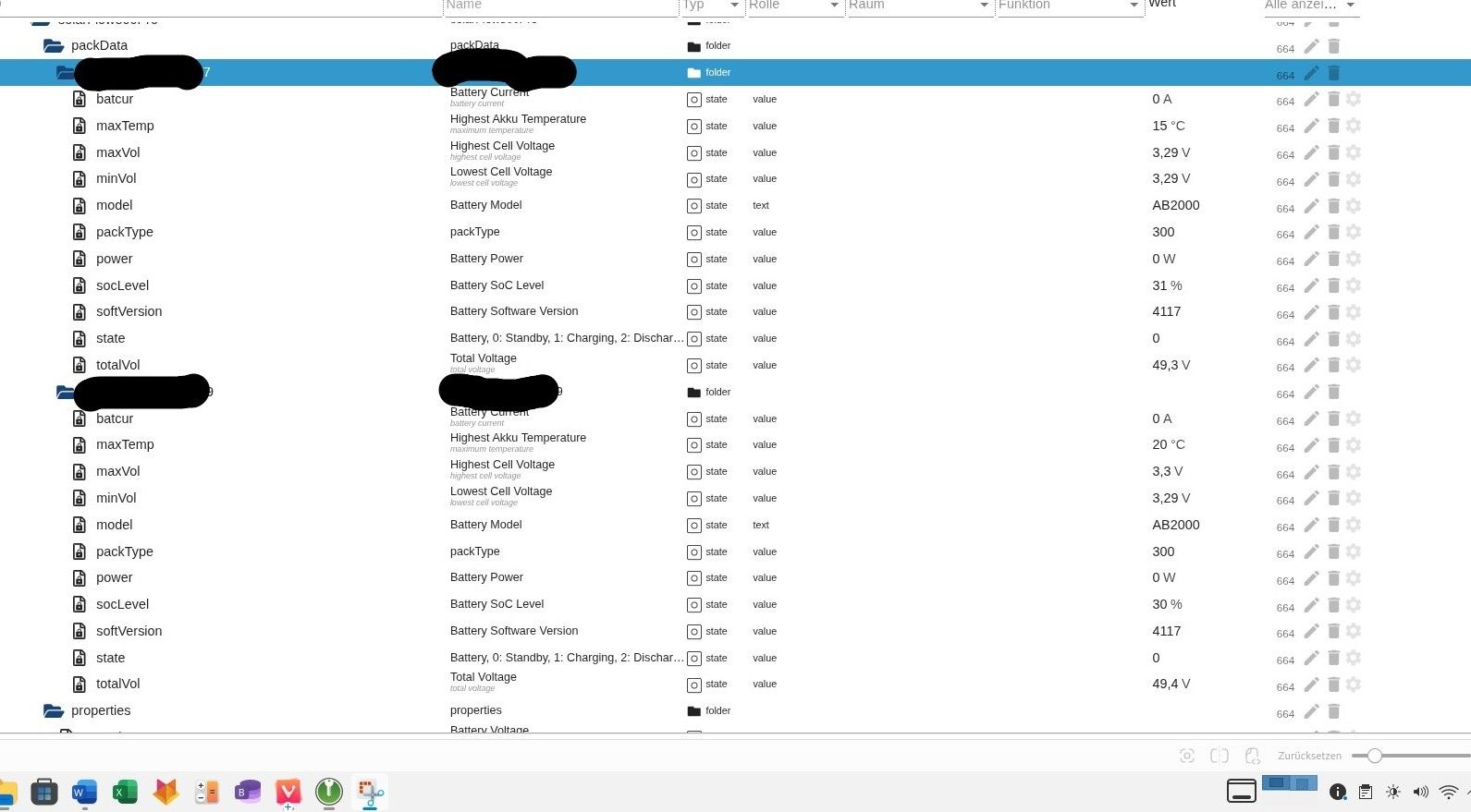

                        "packData": [
                            "sn": "COXXXXXXXXXXXX9",
                            "packType": 300,
                            "socLevel": 15,
                            "state": 0,
                            "power": 0,
                            "maxTemp": 2861,
                            "totalVol": 4930,
                            "batcur": 0,
                            "maxVol": 329,
                            "minVol": 328,
                            "softVersion": 4117
                            "sn": "COXXXXXXXXXXXX7",
                            "packType": 300,
                            "socLevel": 15,
                            "state": 0,
                            "power": 0,
                            "maxTemp": 2851,
                            "totalVol": 4910,
                            "batcur": 0,
                            "maxVol": 328,
                            "minVol": 327,
                            "softVersion": 4117
                      maxTemp: 2851 -> 14,95°C. ist bestimmt outside.

                                    const dpSmartModeInfo = "0_userdata.0.zendureSmartMode.smartModeInfo";
                                    const dpSetSmartMode = "0_userdata.0.zendureSmartMode.setSmartMode";
                                    const dpSetSmartModeResult = "0_userdata.0.zendureSmartMode.setResult";
                                    const dpTimestamp = "0_userdata.0.zendureSmartMode.timestamp";
                                    60 Sekunden Interval ist unkritisch und aktuell.
                                    Bei Bedarf kann das auch oben im Script geändert werden:
                                    const intervalGet = 60; // Sekunden
                                    Oben trägt man auch die IP und Seriennummer des Zendure Geräts ein:
                                    const IP = "192.168.177.103"; // IP Zendure
                                    const SN = "EXXXXXXXXXXXXX0"; // Seriennummer Zendure
                                    Die Datenpunkte können mit anderen scripts / Blocklys gelesen werden oder dpSetSmartMode auf 1 oder 0 gesetzt werden.
                                    smartMode:1 ist wichtig.
                                      @maxclaudi
                                      Vielen Dank für die Scripte. Werde ich die Tage mal testen.
                                      Sehr bewundernswert was du da auf die schnelle mal schreibst.
                                      Schreibst du das alles so händisch oder baust du das auch mit art blockly zusammen?
                                          @maxclaudi
                                          Respekt. Das werde ich wohl nicht mehr lernen.
                                          Ich werde wohl bei blockly bleiben für meine Zwecke.
                                          Vielen Dank für deine Unterstützung.

                                            Michi 0 @maxclaudi last edited by
                                            @maxclaudi
                                            Es läuft!! Hab ioBroker auf einem Proxmox Host unter Linux laufen.
                                            Hab´s grad eingebunden. Datenpunkte wie beschrieben angelegt und auch sofort befüllt. Ich konnte mit SetSmartMode den DP smartMode ändern.
                                            Vielen Dank! Echt klasse das Du dich hier so für die Probleme Anderer engagierst.
                                            Jetzt kann ich das Ding regeln lassen bis zum umfallen 😉
