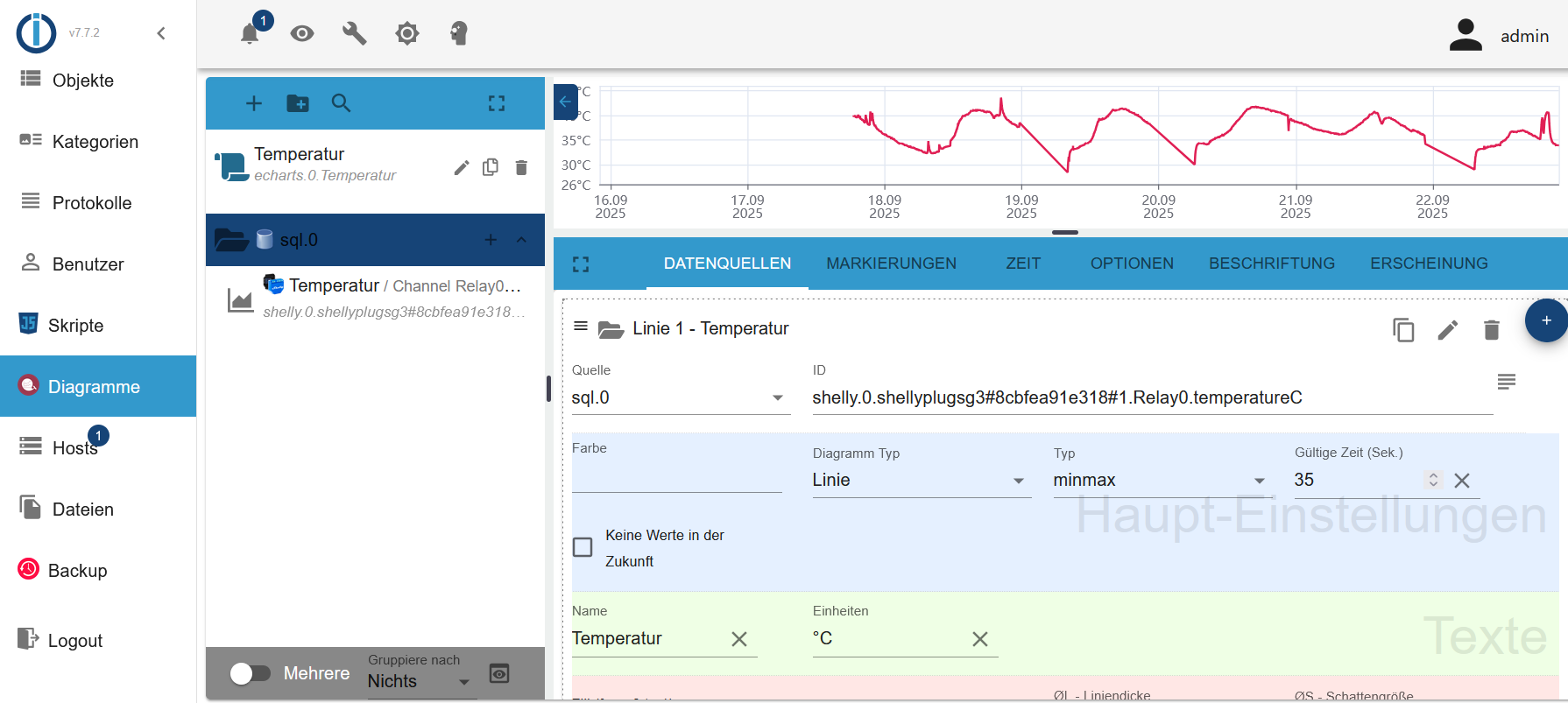

      installiert und habe dann den Fronius Wechselrichter und den Shelly Plug S Gen3 erfolgreich eingebunden. Mit e-charts möchte ich gerne ein Diagramm erstellen und habe als Beispiel den Temperaturverlauf des Shellys gewählt.
      Seit dem 18.09.2025 speichere ich auch die einzelnen Daten mit dem Adapter
      SQL-Protokollierung, Version 3.0.1

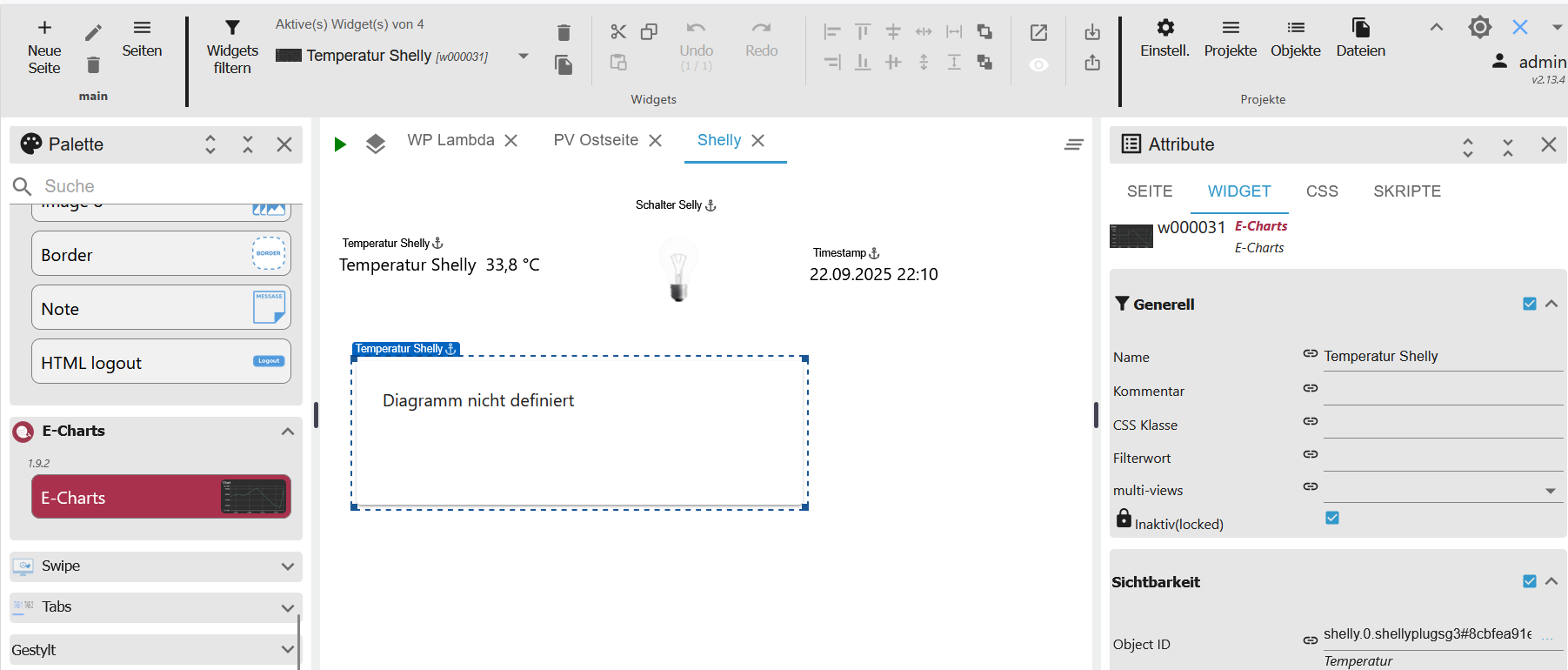

      In der Visualisierung Vis 2 kann ich zwar die aktuelle Temperatur auslesen und den Shelly Plug S Gen3 ein- und ausschalten. Aber das Diagramm mit dem Temperaturverlauf kann ich leider nicht sehen und die Fehlermeldung „Diagramm nicht definiert“ taucht auf.

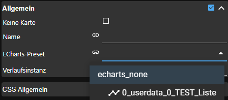

        MCU @migesch last edited by
        @migesch Im Allgemein Abschnitt den Preset auswählen
