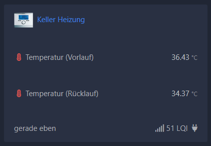

      @skvarel sagte in ESP32S mit DS18B20 Temp-Sensor:
      @senior1418 ... mittlerweile bin ich von ESP auf CC2531 (Zigbee) umgestiegen 😉
      Man benötigt auch keinen externen Widerstand, weil der CC2531 alles onBoard hat.
      Die DS18B20 habe ich direkt an 5v und GND vom USB angelötet. Data dann auf die GPIOs vom SS2531.
      Mir gefällt Zigbee einfach besser.
      Hier ein Beispiel von meinem Vor- und Rücklauf der Heizung (klappt auch mit dem Zigbee-Adapter=:

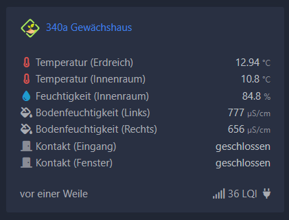

          Mittlerweile nutze ich aber nur noch die CC2530 anstatt die CC2531.
          Die CC2530 haben mehr gpio. Bei dem CC2531 kam ich schnell an die Grenzen.
          Mein Gewächshaus wäre mit einem CC2531 nicht möglich gewesen:
          Für ein paar DS18B20 reicht der CC2531 natürlich aus:
          Hier noch ein paar Infos zu meinen Projekten inkl. Firmware, Konvertern und Icons:

            Dein Gewächshaus ist klasse. 🙂
            Ein Alarmsensor für Tomatenklauer fehlt noch.
