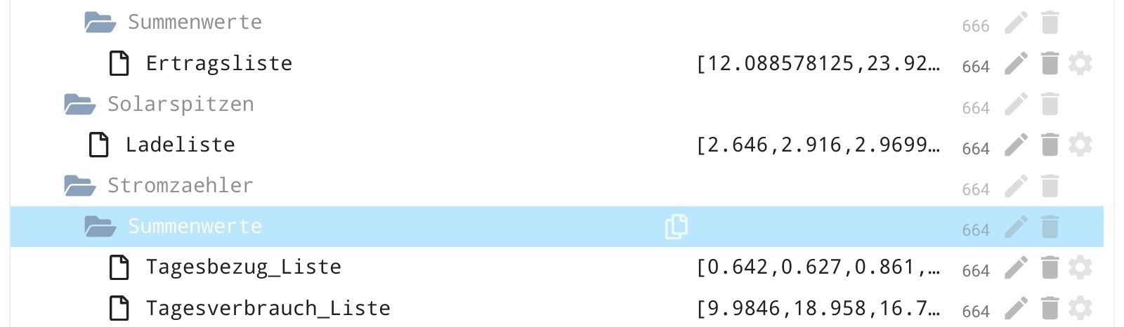

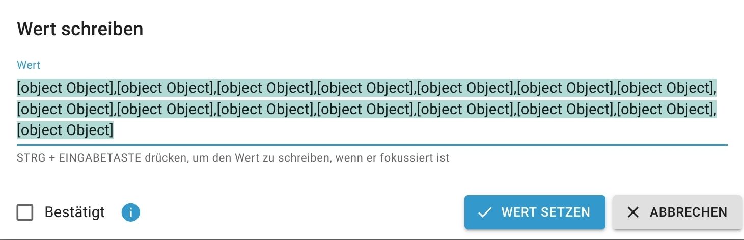

      ich hatte eben die von mir gespeicherten Daten ansehen wollen
      also tippe ich das Feld an, da erscheint
      Was ist da los?

        arteck Developer Most Active @Homoran last edited by arteck
        @homoran na object object object object.. siehst doch 🙂
        das ist ne Object Struktur mit JSON drin... die wird nicht aufgelöst.. schaumal wie der DP definiert ist
          Homoran Global Moderator Administrators @arteck last edited by
          @arteck aber anscheinend steht da doch was anderes drin.
          Der DP wird mit einem Script ausgelesen und das array zerlegt.
          Das scheint zu klappen.
          Ich wollte es aber verifizieren und die Elemente ansehen
            @homoran ja das wird auch klappen .. warum auch nicht..die Daten isnd walide.. der ADMIN kann das nur nicht darstellen.. im Fenster ..
            Bug ?? kann sein..

                    ticaki @Homoran last edited by
                    Wenn ich das richtig sehe ist das ein Array von Objekten und da git die Funktion toString() halt object Object aus. Wandel die Daten mit JSON.stringify in einen String um und gib dem Datenpunkt Role json Type String 😀

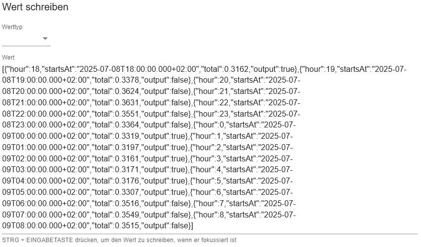

                      paul53 @Homoran last edited by paul53
                      @homoran sagte: Was ist da los?
                      Welche Admin-Version?

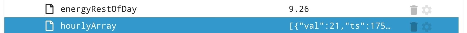

                      So sieht es aus, wenn der Wert kein JSON, sondern ein Array enthält.
                      Javascript schreibt allerdings beim DP-Typ "array" ein JSON in den Datenpunkt, der im Admin richtig dargestellt wird, wie man auch im ersten Bild sieht.

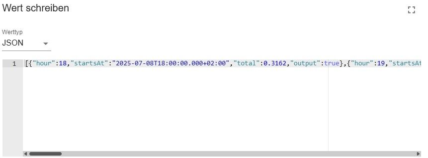

                          @homoran sagt: 7.6.17
                          Gleiche Version bei mir mit richtiger Darstellung eines DP vom Typ "array" mit Objekten.
                          Wählt man Werttyp "JSON" aus, sieht es so aus:

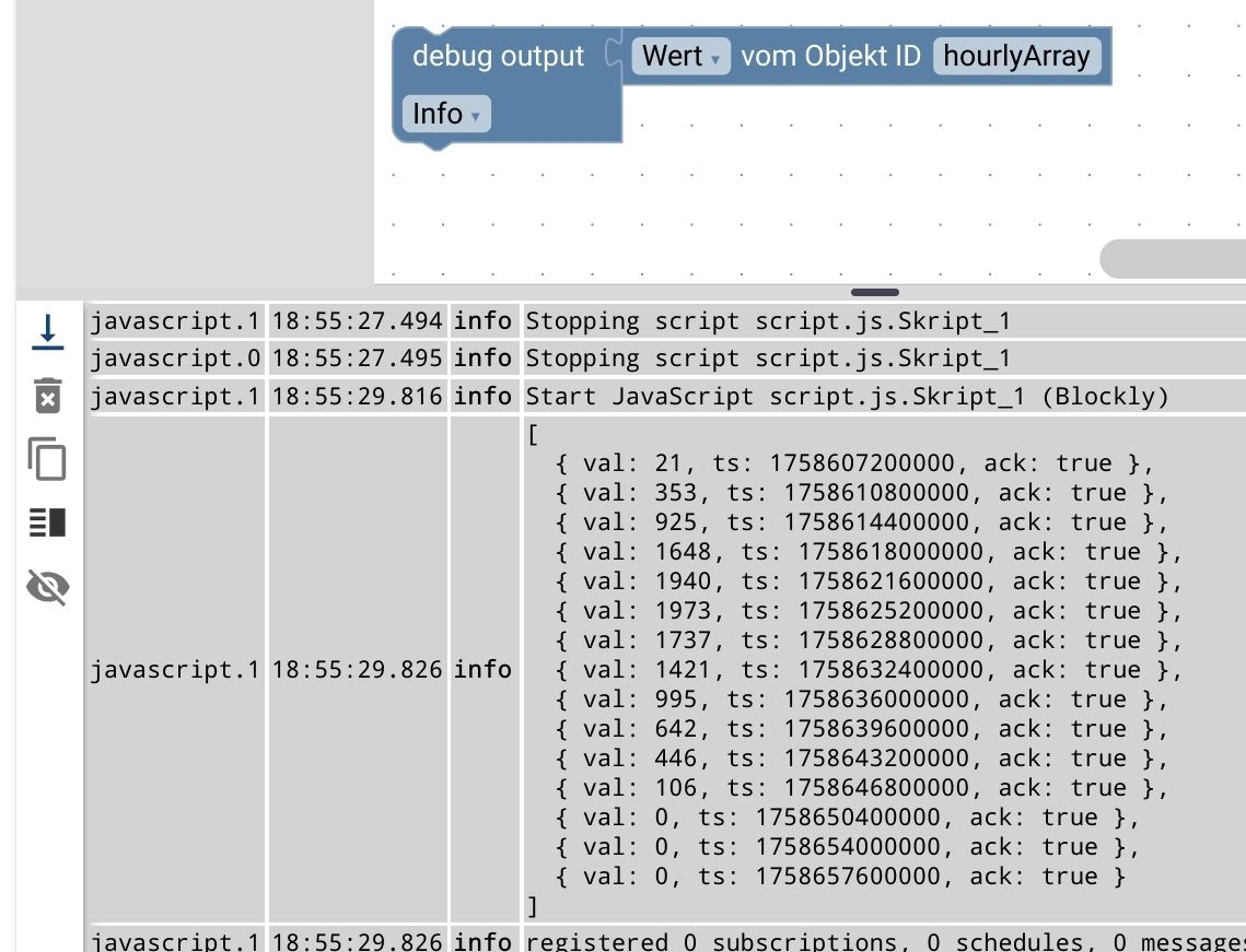

                              @paul53 wenn ich den DP mit Blocly auslese sieht es so aus
                                { val: 21, ts: 1758607200000, ack: true },
                                { val: 353, ts: 1758610800000, ack: true },
                                { val: 925, ts: 1758614400000, ack: true },
                                { val: 1648, ts: 1758618000000, ack: true },
                                { val: 1940, ts: 1758621600000, ack: true },
                                { val: 1973, ts: 1758625200000, ack: true },
                                { val: 1737, ts: 1758628800000, ack: true },
                                { val: 1421, ts: 1758632400000, ack: true },
                                { val: 995, ts: 1758636000000, ack: true },
                                { val: 642, ts: 1758639600000, ack: true },
                                { val: 446, ts: 1758643200000, ack: true },
                                { val: 106, ts: 1758646800000, ack: true },
                                { val: 0, ts: 1758650400000, ack: true },
                                { val: 0, ts: 1758654000000, ack: true },
                                { val: 0, ts: 1758657600000, ack: true }
                              ich sehe da keinen strukturellen Fehler (was nichts heisst)

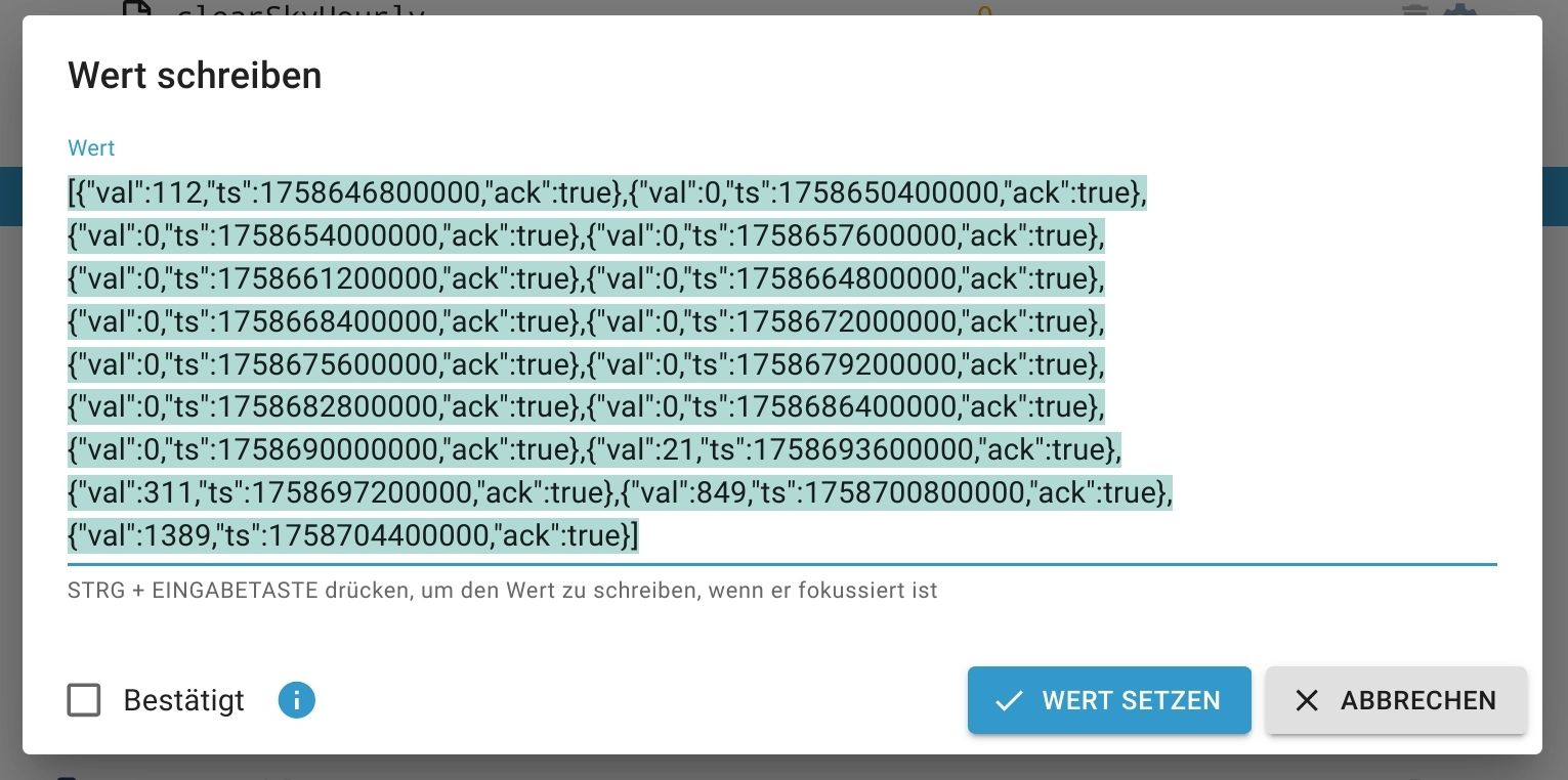

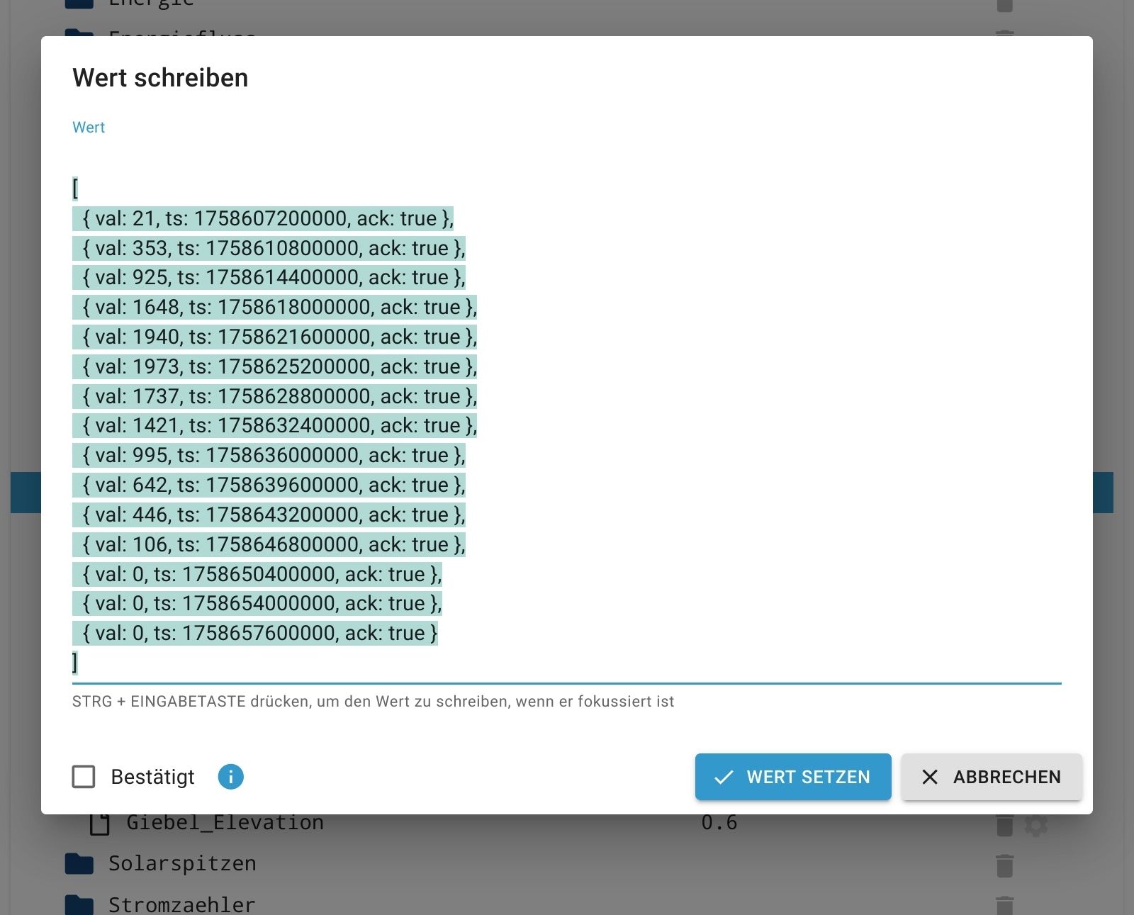

                                  jetzt wollte ich es wissen und habe den debug-output in den DP eingetragen
                                  danach klappte es
                                  allerdings gab es ein zusätzliches Leerzeichen nach der schließenden eckigen Klammer.
                                  (aber das Array liess sich trotzdem öffnen und anzeigen 🤔 )
                                  Edit: das Leerzeichen war nicht in den code-tags
                                    @homoran sagte: habe den debug-output in den DP eingetragen
                                    Achtung! Das ist kein JSON, was es aber sein muss.
