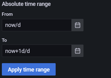

      In Grafana habe ich die Time Range folgendermaßen eingestellt:

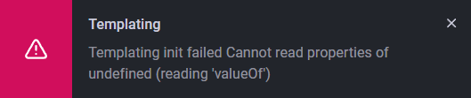

      Ersetze ich die Zeitstempel mit "from=now/d-1d&to=now/d" erhalte ich eine Fehlermeldung und das iframe bleibt leer.
      Andere Varianten wie z.B. "from=now/d&to=now+1d/d" geben zwar eine Fehlermeldung, funktionieren aber.

          Was ich will und nicht funktioniert (von heute zu morgen):
          In Grafana klappt die Time Range mit Blick in die Zukunft.
