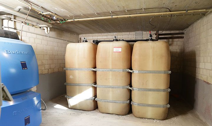

      ich kämpfe schon länger mit dem Thema Füllstandsüberwachung meiner Öltanks und wollte mal hören, wie ihr das gelöst habt bzw. ob ihr konkrete Empfehlungen habt.
      Ich habe inzwischen diverse Sensoren ausprobiert:
      -HC-SR04 und JSN-SR04T → Messwerte waren teilweise viel zu ungenau, Abstrahlwinkel wohl zu groß für meine Tanks.
      -VL53L0X → dachte, das wäre die Lösung, aber da bekomme ich nicht mal annähernd vernünftige Werte (mein realer Stand ist aktuell ~110 cm, der Sensor zeigt irgendwas zwischen 80 und 800 cm oder gar nichts Brauchbares).
      Bei den SR04 hatte ich irgendwann den Effekt, dass der Wert einfach konstant stehen blieb – seit über einem Jahr unverändert, obwohl der Tank natürlich leerer geworden ist.

      Anbei noch ein Bild von einem Baugleichen Tank! Alte rechteckige Kunstofftanks. (LxBxH) ca 180,70,150cm) Ich hab den Sensor mittig oben platziert!

        Ja. Hatte auch HC-SR04 verbaut. Das Gehäuse hab ich selbst gedruckt und lange Röhren an die Emitter/Empfänger gemacht. Das hat das Problem mit den Unerwünschten Reflektionen behoben. Lief ein paar Jahre Stabil.
        Da ich Umgezogen bin hab ich nicht mehr in Betrieb.
        Tanks sahen genauso aus wie deine.

          @jey-cee Also einfach 2 PVC Stangenrohre mit so 20-30cm?

            @donatplayz nope einfach 3D gedruckt, etwas 5cm lang
