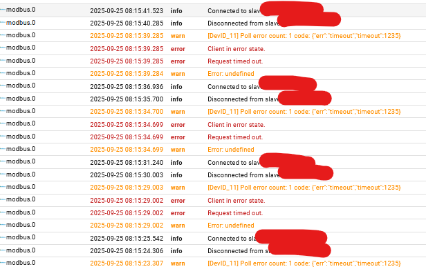

      Ich bekomme regelmässig diesen Fehler :

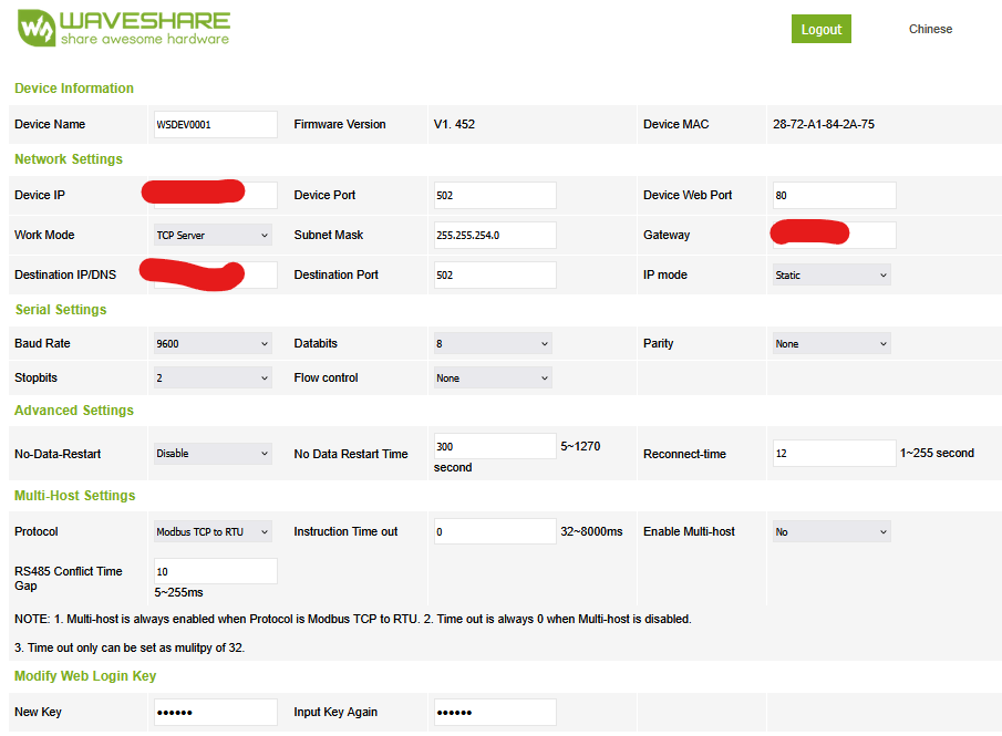

      Gerät ist ein Waveshare welches mit Werte von "Zahler" EASTRON SDM630 via Modbus liefert.
      Gleichzeitig fragt ein weitentfernter Deye mit passendem Gegenstück die Werte auch ab.
      Waveshare - Master am Zähler:

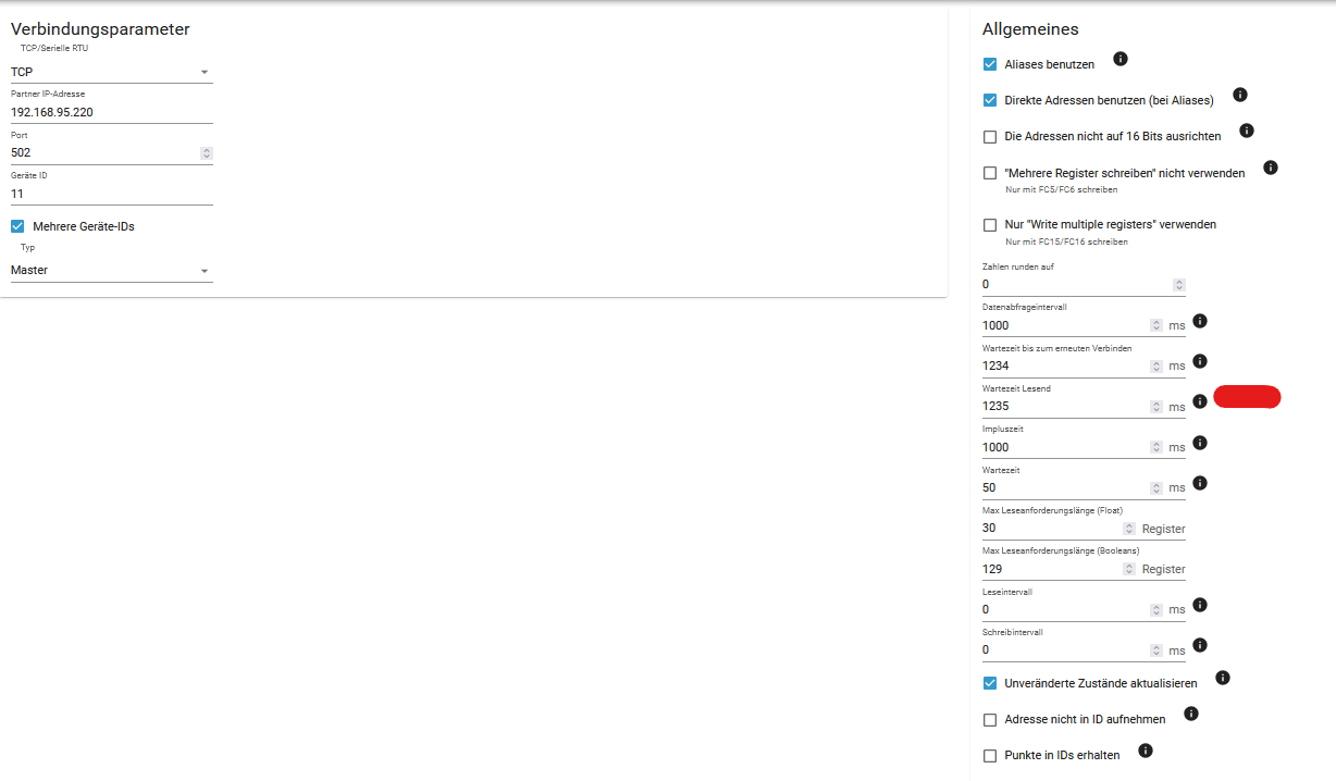

      IOBrocker Einstellunge:
      Habe viel mit den jeweiligen Fehler -Timeout mit verscheiden Werten rum gespielt- 1235 damit man sieht welcher Timeout es ist . Schnellere Werte sidn zur Regelung ja besser als langsame - 60000ms oder so ...
      um 1 Sekunde hätte ich als gut an gesehen.
      Hat da jemand eine Idee ?

        peterfido @gabylein last edited by
        @gabylein Für Modbus nutze ich Node-Red. Ich frage mehrere unterschiedliche Zähler ab. Alle 10 Sekunden geht es von vorn los. Die Pausen zwischen den Abfragen erledige ich dadurch, dass ich die nächsten Werte polle, nachdem die vorherigen Werte eingetroffen sind.

          Maddin77 @gabylein last edited by
          @gabylein sagte in Poll Error Waveshare RS485 to ETH (POE):
          Moin zusammen
          Modbus
          Kann so ohne weiteres nur ein Gerät auslesen
          Also ein Master und ein Slave
          Mehr geht nur über ein proxy Umweg.
          • wendy2702
            wendy2702 last edited by
            Tritt das auch auf wenn der Deye die Daten nicht zusätzlich abfragt?
