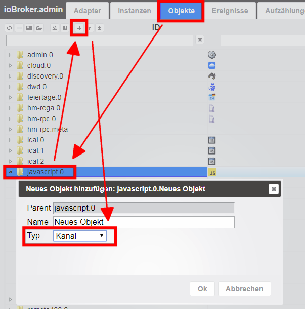

            Anlegen kannst du die auch manuell.. Ordner im Objektbrowser anklicken, "+" drücken und Typ: "Kanal" wählen.. 🙂
