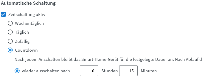

              Neben den schon genannten Varianten gibt es die AVM DECT Steckdosen (200, 210), über die ein Countdown einstellbar ist. Vlt. wäre das eine Lösung.
              Aber ja, auch die kosten Geld 🙂

                  Codierknecht Developer Most Active @wcag22 last edited by
                  @wcag22
                  Und das funktioniert auch wenn die Fritte ausfällt?

                        wcag22 @Codierknecht last edited by
                        @codierknecht sagte in Sichern des Ausschaltens von Schaltsteckdosen:
                        Keine Ahnung 🙂 Vermutlich nicht.
                        Bislang ist mir weder der ioB noch die Fritte ausgefallen.
                        Wenn natürlich der ioB und die Fritte ausfallen, wirds haarig.
                        Wenn nach dem Einschalten der Pumpe - aus welchem Grund auch immer - die Firmware der Steckdose spinnt oder die Dose selbst den Geist aufgibt (z. B. das Relais "klebt") haben wir das nächste Problem - und was ist eigentlich, wenn auch noch der Schwimmschalter klemmt? 😉
                        Allerdings sehe ich auch die Notwendigkeit, bei dieser oder ähnlichen Situationen eine möglichst robuste und unabhängige Fallback Lösung zu haben - auch wenn wohl 100% Sicherheit nicht zu erreichen sind (Murhpy lässt grüßen).
                        Also Gürtel in der Hose und 2 unabhängige Hosenträger zur Sicherheit.
