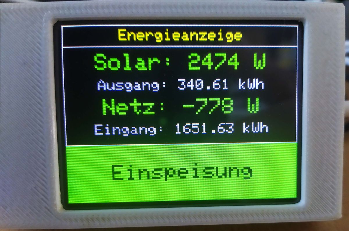

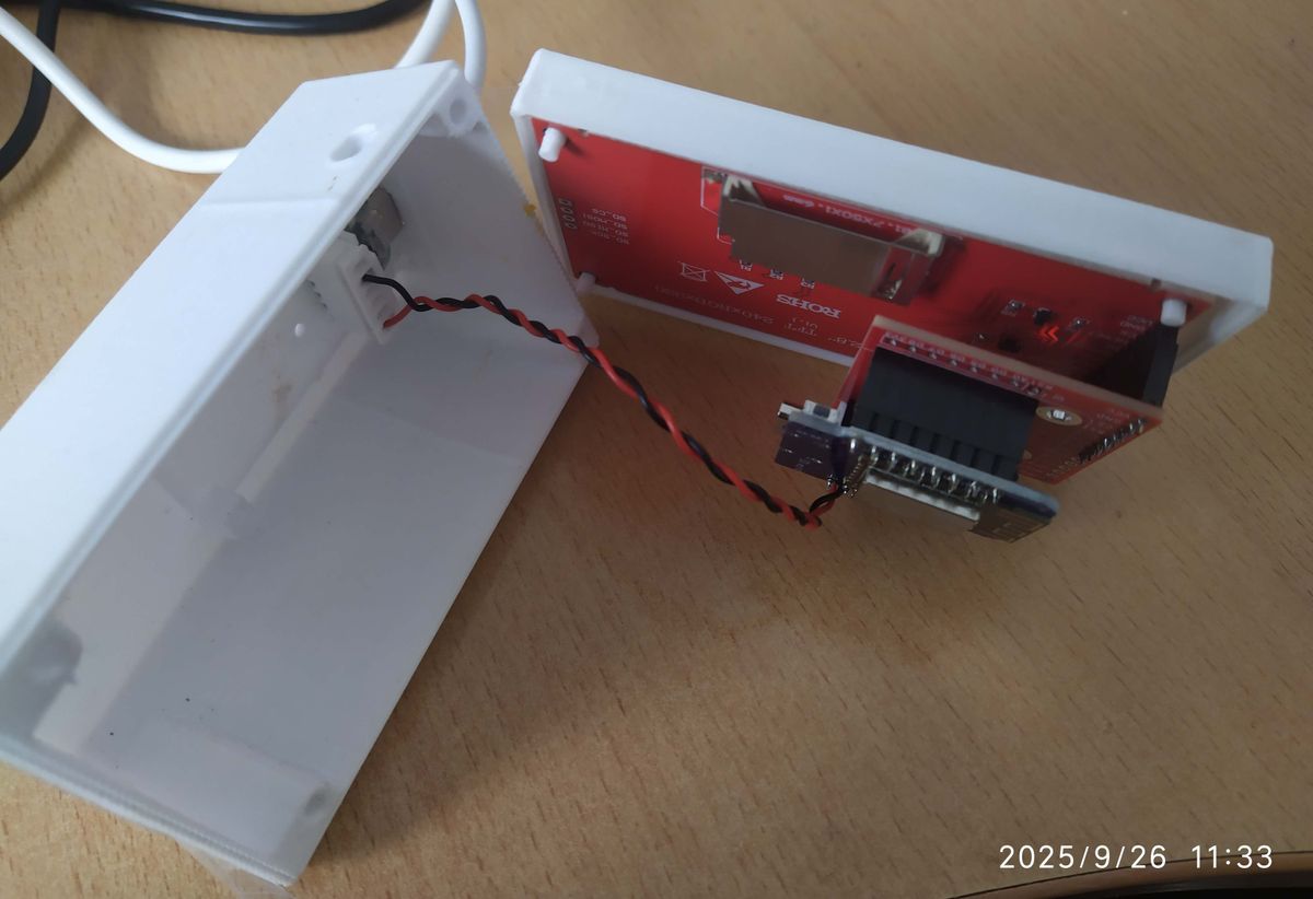

      Ich habe mal eine einfache Anzeige der derzeitigen Solarleistung gebastelt. Meine Frau hatte immer gefragt, ob jetzt ein guter Zeitpunkt sei um dieses oder jenes laufen zu lassen. Also Waschmaschine, Kochen usw..
      Die Werte holt sich das Skript von OpenDTU und einem Hichi Lesekopf.
      Programmübersicht
      Dieses Programm läuft auf einem ESP8266-Mikrocontroller (z. B. NodeMCU oder Wemos D1 mini) und dient als Energie-Monitoring- und Anzeige-System.
      Es verbindet sich mit einem WLAN, liest Energiedaten von zwei Quellen (OpenDTU und HiChi/Tasmota-Stromzähler), zeigt die Werte auf einem TFT-Display an und stellt zusätzlich ein Web-Dashboard mit Live-Daten zur Verfügung.
      Über eine Weboberfläche können Einstellungen zur Display-Hintergrundbeleuchtung (An/Aus/Dimmen) vorgenommen und im EEPROM dauerhaft gespeichert werden.
      Zusätzlich unterstützt das Programm Over-the-Air Updates (OTA) und mDNS, damit das Gerät leicht im Netzwerk auffindbar ist.

        • Das Display zeigt nach dem Start zunächst die IP-Adresse für 5 Sekunden.
        • Danach wird ein Hauptbildschirm angezeigt:
        o Solarleistung (Watt) von der OpenDTU
        o Netzleistung (Watt) vom Zähler
        o Einspeisung (kWh)
        o Bezug (kWh)

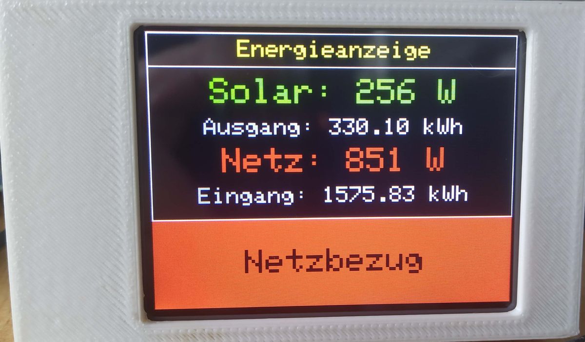

        • Unten wird ein farbiges Feld angezeigt:
        o Rot mit "Netzbezug", wenn Strom aus dem Netz gezogen wird.
        o Grün mit "Einspeisung", wenn Strom ins Netz eingespeist wird.

      void showIPOnDisplay() {
        tft.fillScreen(TFT_BLACK);
        tft.setTextColor(TFT_YELLOW);
        tft.setTextDatum(MC_DATUM); // zentriert
        tft.setTextSize(3);
        tft.drawString("IP-Adresse:", tft.width() / 2, tft.height() / 3);
        tft.drawString(WiFi.localIP().toString(), tft.width() / 2, tft.height() / 2);
      // Initiale (leere) Hauptanzeige (wird später bei Updates gefüllt)
      void showMainDisplay() {
        drawFrame();
        tft.setTextSize(2);
        tft.drawString("Energieanzeige", tft.width() / 2, 14);

              // ------------------ TFT-Display aktualisieren ------------------
              tft.fillRect(0, 30, tft.width(), 130, TFT_BLACK); // Bereich löschen
              // Solarleistung: große Schrift
              tft.setTextSize(3);
              tft.setTextColor(TFT_GREEN);
              char solarText[30];
              snprintf(solarText, sizeof(solarText), "Solar: %.0f W", solarPower);
              tft.drawString(solarText, tft.width() / 2, 50);
              // Einspeisung / Ausgang (kWh)
              tft.setTextSize(2);
              tft.setTextColor(TFT_LIGHTGREY);
              char einspeisungText[30];
              snprintf(einspeisungText, sizeof(einspeisungText), "Ausgang: %.2f kWh", einspeisung);
              tft.drawString(einspeisungText, tft.width() / 2, 80);

      Als Gehäuse habe ich dieses genommen:
      https://www.thingiverse.com/thing:4570437
      Display (2,4" TFT LCD Display Modul ILI9341 240x320) ist solch eines:
      https://www.roboter-bausatz.de/p/2-4-tft-lcd-display-modul-ili9341-240x320
      Es scheint, das es zwei verschiedene Arten von diesem Display gibt. Im Skript ist dafür eine Einstellung vorgesehen um die Farben zu invertieren.
      und natürlich ein Wemos D1 mini.

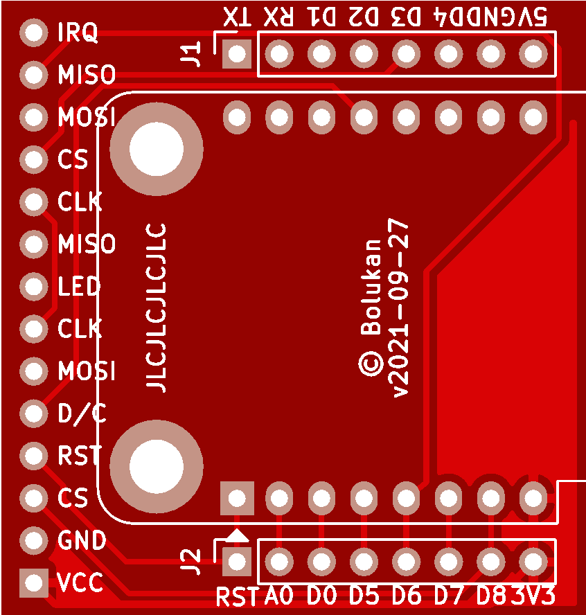

      Für das Display gibt es auch eine direkt Adapterplatine um den Wemos D1 mini ohne Kabelgefummel anzuschliessen.
      KiCAD-master.zip
      Hier mal ein Bild:
      Bei mir hat es sich gezeigt, das der "WAF" sehr hoch ist. 😊
        Beowolf last edited by
        Neue Version mit DPL Steuerung inkl. Rückmeldung.
        Auch bitte hier lesen.

          json += "\"solar\":" + String(solarPower) + ",";
          json += "\"netz\":" + String(gridPower) + ",";
          json += "\"einspeisung\":" + String(einspeisung) + ",";
          json += "\"bezug\":" + String(bezug);
          json += "}";
          server.send(200, "application/json", json);
        // ----------------- Webserver Routen -----------------
        void handleSet() {
          if (server.hasArg("an_h")) stunde_an = server.arg("an_h").toInt();
          if (server.hasArg("an_m")) minute_an = server.arg("an_m").toInt();
          if (server.hasArg("dimmen_h")) stunde_dimmen = server.arg("dimmen_h").toInt();
          if (server.hasArg("dimmen_m")) minute_dimmen = server.arg("dimmen_m").toInt();
          if (server.hasArg("aus_h")) stunde_aus = server.arg("aus_h").toInt();
          if (server.hasArg("aus_m")) minute_aus = server.arg("aus_m").toInt();
          if (server.hasArg("dimValue")) brightnessDim = server.arg("dimValue").toInt();
          server.sendHeader("Location", "/");
          server.send(303);
        void handleRoot() {
          time_t now = time(nullptr);
          struct tm* timeinfo = localtime(&now);
          char timeStr[30];
          strftime(timeStr, sizeof(timeStr), "%d.%m.%Y %H:%M:%S", timeinfo);
          String html = R"rawliteral(
        <!DOCTYPE html>
        <html lang="de">
        <head>
          <meta charset="UTF-8">
          <meta name="viewport" content="width=device-width, initial-scale=1">
          <title>ESP Solar Dashboard</title>
          <style>
            body { background-color:#0b1120; color:#e2e8f0; font-family:"Segoe UI",sans-serif; margin:0; padding:20px;}
            h1 { text-align:center; color:#facc15; font-size:2em; margin-bottom:5px;}
            .subtitle { text-align:center; font-size:0.9em; color:#94a3b8; margin-bottom:20px;}
            .card { background:#1e293b; padding:20px; margin:20px auto; border-radius:16px; max-width:300px; box-shadow:0 0 10px rgba(255,255,255,0.05);}
            .label { color:#94a3b8; font-size:0.9em; margin-top:10px;}
            .value { font-size:1.3em; margin-bottom:12px; color:#f1f5f9;}
            .time-row { display:flex; gap:6px; margin-bottom:12px;}
            .time-row input[type='number']{ width:50px; padding:6px 4px; text-align:center;}
            form input[type='number']{ width:100%; padding:8px; margin:6px 0; border:none; border-radius:4px; background:#334155; color:white;}
            form input[type='submit']{ background:#4ade80; padding:10px; margin-top:12px; cursor:pointer; font-weight:bold; border:none; border-radius:6px;}
            form input[type='submit']:hover{ background:#22c55e;}
          </style>
          <script>
            function updateData(){
              fetch('/data').then(r=>r.json()).then(d=>{
                document.getElementById('zeit').textContent=d.zeit;
                document.getElementById('solar').textContent=d.solar+" W";
                document.getElementById('netz').textContent=d.netz+" W";
                document.getElementById('einspeisung').textContent=d.einspeisung+" kWh";
                document.getElementById('bezug').textContent=d.bezug+" kWh";
            setInterval(updateData,10000);
            window.onload=updateData;
          </script>
        </head>
        <body>
          <h1>ESP Solar Dashboard</h1>
          <div class="subtitle">Gerätename: )rawliteral";
          html += clientId;
          html += R"rawliteral(</div>
          <div class="card">
            <div class="label">Zeit:</div>
            <div class="value" id="zeit">)rawliteral" + String(timeStr) + R"rawliteral(</div>
            <div class="label">Solarleistung:</div>
            <div class="value" id="solar">--</div>
            <div class="label">Netzleistung:</div>
            <div class="value" id="netz">--</div>
            <div class="label">Einspeisung:</div>
            <div class="value" id="einspeisung">--</div>
            <div class="label">Bezug:</div>
            <div class="value" id="bezug">--</div>
          </div>
          <div class="card">
            <form method="POST" action="/set">
              <div class="label">Hintergrundlicht an (hh:mm):</div>
              <div class="time-row">
                <input name='an_h' value=')rawliteral" + String(stunde_an) + R"rawliteral(' type='number' min='0' max='23'><span>:</span>
                <input name='an_m' value=')rawliteral" + String(minute_an) + R"rawliteral(' type='number' min='0' max='59'>
              </div>
              <div class="label">Dimmen ab (hh:mm):</div>
                <input name='dimmen_h' value=')rawliteral" + String(stunde_dimmen) + R"rawliteral(' type='number' min='0' max='23'><span>:</span>
                <input name='dimmen_m' value=')rawliteral" + String(minute_dimmen) + R"rawliteral(' type='number' min='0' max='59'>
              </div>
              <div class="label">Aus ab (hh:mm):</div>
                <input name='aus_h' value=')rawliteral" + String(stunde_aus) + R"rawliteral(' type='number' min='0' max='23'><span>:</span>
                <input name='aus_m' value=')rawliteral" + String(minute_aus) + R"rawliteral(' type='number' min='0' max='59'>
              </div>
              <div class="label">Dimmwert (0–1023):</div>
              <input name='dimValue' value=')rawliteral" + String(brightnessDim) + R"rawliteral(' type='number' min='0' max='1023'>
              <input type='submit' value='Speichern'>
            </form>
          </div>
        </body>
        </html>
        )rawliteral";
          server.send(200,"text/html",html);
