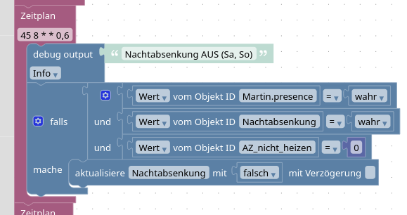

        Ich bin kein Javascript Experte, aber in solchen Fällen schaue ich mir in der Regel an, was Blockly an Javascript erzeugt, wenn man einen Cron-Block in Blockly benutzt ..
        Aus diesem Blockly Block ....
        Wird folgende Javascript-Passage
        schedule("45 8 * * 0,6", async () => {
          console.info('Nachtabsenkung AUS (Sa, So)');
          if ((getState('fb-checkpresence.0.familyMembers.Eltern.Martin.presence').val == true) && (getState('0_userdata.0.Heizung.Nachtabsenkung').val == true) && (getState('0_userdata.0.Heizung.AZ_nicht_heizen').val == 0)) {
            setState('0_userdata.0.Heizung.Nachtabsenkung' /* Nachtabsenkung */, false, true);
