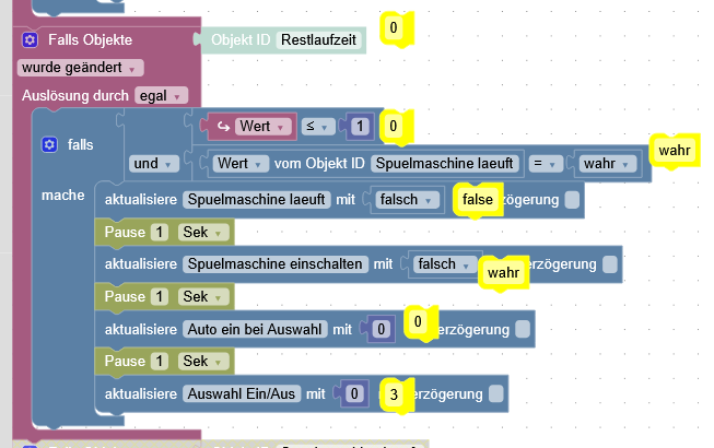

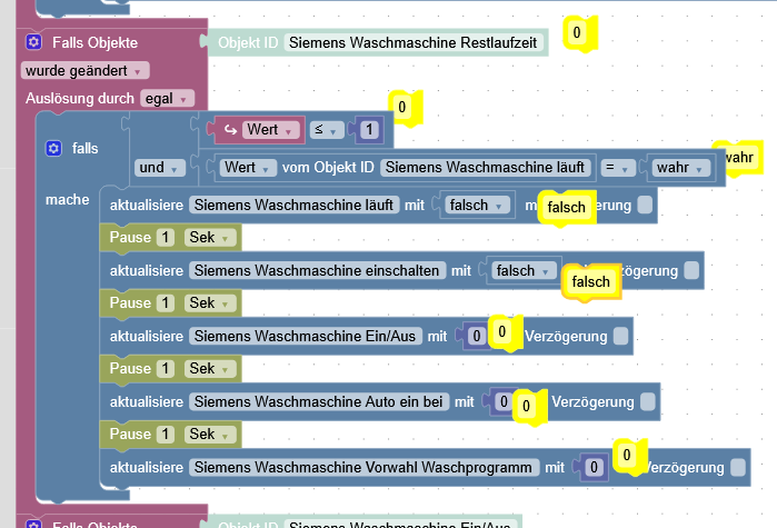

      kann mir jemand sagen, warum das hier nicht funktioniert:
      Das hier aber schon:
      In gelb der aktuelle Zustand zum Zeitpunkt. Ist doch beides mal das Gleiche, nur andere Datenpunkte.
      Vielen Dank!

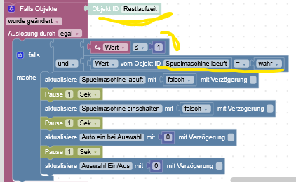

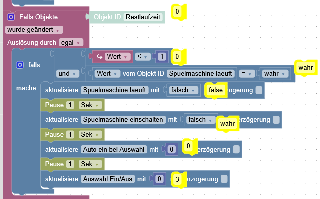

                  @homoran Wenn die Restlaufzeit kleiner 1 wird soll das hier passieren:
                  In gelb habe ich dazugeschrieben, was tatsächlich drin steht.

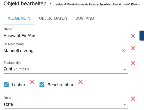

                  Der Datenpunkt "Auswahl Ein/Aus", welcher nach Ablauf der Restlaufzeit auf "0" aktualisiert werden soll, bleibt auf "3". Datenpunkt ist eine Zahl, was ich auch rein schreibe.
                  In dem Beispiel ist nur "Auswahl Ein/Aus" aktiv. Wenn ich zusätzlich "Auto ein bei Auswahl" auswähle, aktualisiert sich das auch nicht auf "0".

                  Was ich eben nicht verstehe, warum es bei der Waschmaschine funktioniert.
                    Homoran Global Moderator Administrators @SMS last edited by Homoran
                    @sms sagte in Probleme/Fragen mit Ablauf Blockly:
                    und was passiert?
                    und warum?
                    das wirst du wahrscheinlich, wenn du die Unterschiede in den noch nicht beantworteten Fragen siehst

                          Wenn die Restlaufzeit kleiner 1 ist und der Datenpunkt "Spuelmaschine laeuft" = ""wahr" soll der Datenpunkt "Spuelmaschine laeuft" = "falsch", der Datenpunkt "Spuelmaschine einschalten" = "falsch", der Datenpunkt "Auto ein bei Auswahl" = "0" und der Datenpunkt "Auswahl Ein/Aus" = "0" werden.
                          Aktualisiert wird aber lediglich der Datenpunkt "Spuelmaschine laeuft" mit "falsch", die Anderen bleiben unbearbeitet. Dies zeigt auch der Zeitstempel.

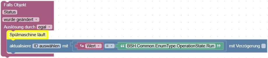

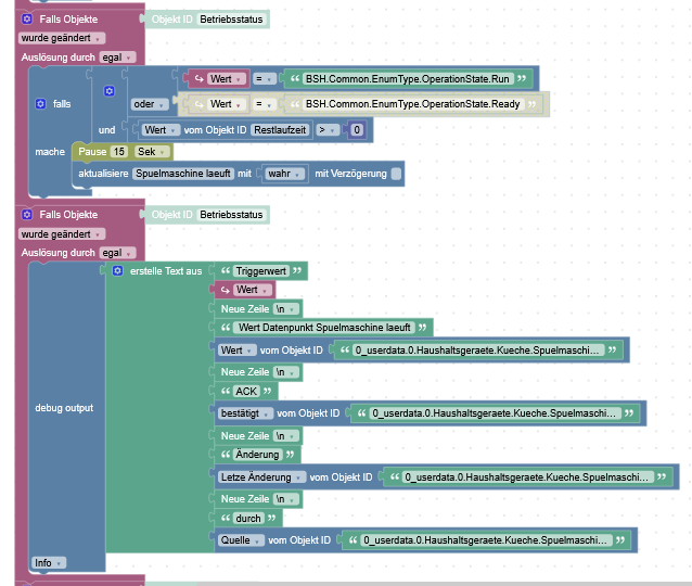

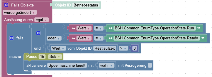

                          Ich glaube ich habe was gefunden. So wie es aussieht funktioniert das hier nicht:
                          Spülmaschine: 4e721215-0033-40e7-9857-44cf4b75444f-grafik.png
                          Der Datenpunkt von "Spuelmaschine laeuft" wird nicht bearbeitet.

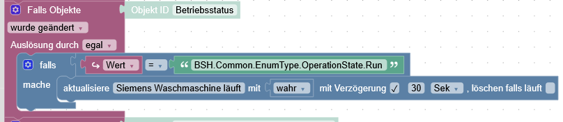

                          Waschmaschine: 5fa8a6dc-d9f7-47e9-bad5-b3bdb5a080d3-grafik.png
                          Wo liegt der Unterschied zwischen Pause und Verzögerung?

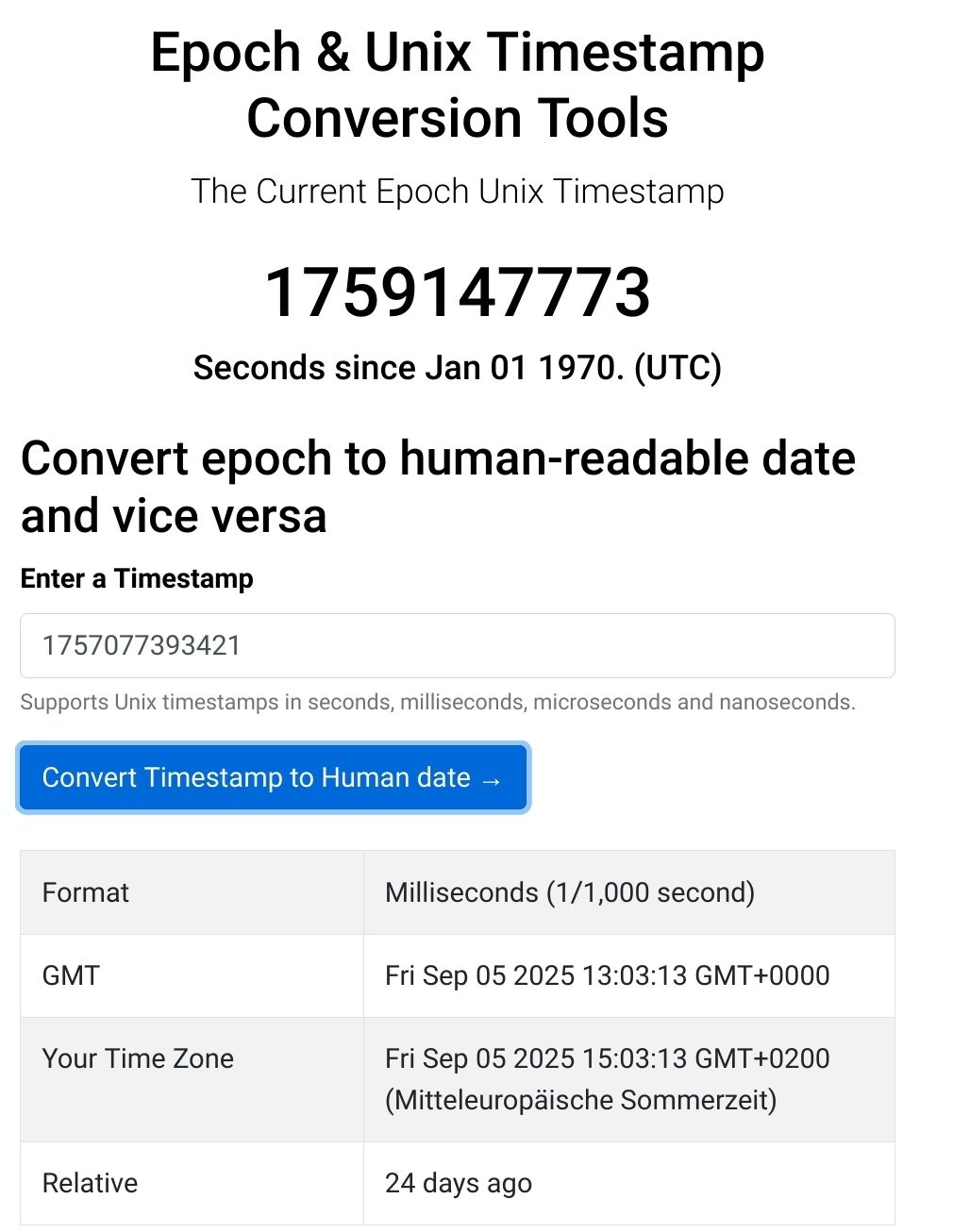

                              Der Zeitstempel ändert sich nicht bzw. ist der Letzte wo ich es selbst geändert habe.

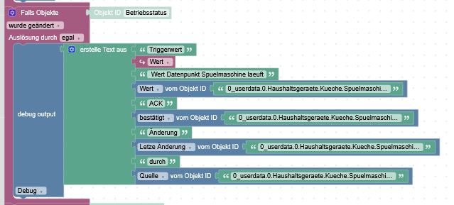

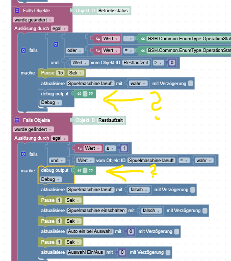

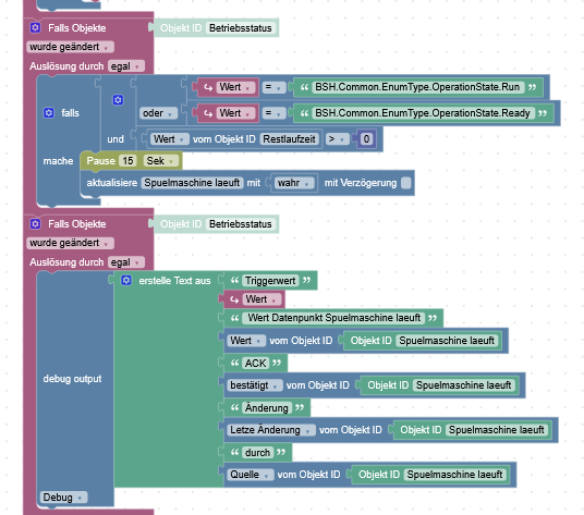

                                  So etwa? Was muss in dem Textfeld drinstehen?
                                  Wer befüllt die Datenpunkte? Ich nehme an das Script?
                                  welches?
                                  wenn der Trigger ein eigener DP ist, muss der doch von einem anderen Script befüllt werden!

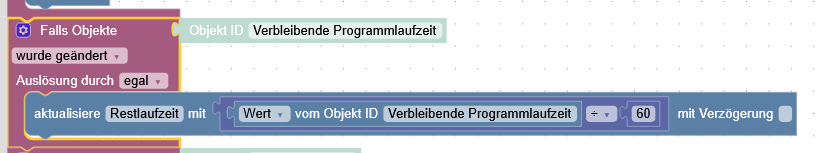

                                  Der Datenpunkt "Verbleibende Programmzeit" kommt von der Instanz "homeconnect". Der Datenpunkt "Restlaufzeit" wurde von mir erzeugt. Dieser funktioniert auch.

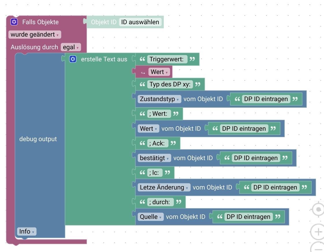

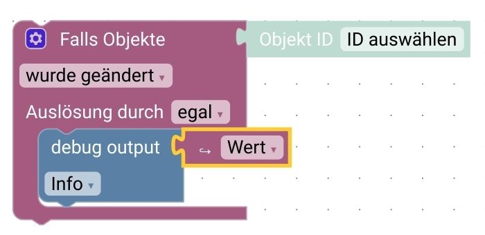

                                    fangen wir mal ganz einfach an!
                                    unmittelbar unter dem Trigger einsetzen!
                                    das ganze ist beliebig erweiterbar

                                        Ich habe den Triggerpunkt nicht geändert. Die Zeit wird von der Spülmaschine in Sekunden ausgegeben. Ich habe die dann umgerechnet in Minuten. Diesen Datenpunkt "Restlaufzeit" benutze ich.
                                        So? Und das dann für alle Datenpunkte die nicht aktualisiert werden?

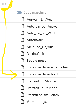

                                            Das kann ich auswählen wenn ich hier drauf klicke: 4964211e-ae0c-41cd-8363-96ffa4f901cc-grafik.png
                                            Aber nochmal die Frage nach dem Unterschied zwischen "Pause" und "Verzögerung"
                                            Der DP wurde zuletzt von mir geändert:
                                            Der mir auffallende Unterschied ist, das bei der Spülmaschine eine Pause von 15 Sekunden eingebaut ist und bei der Waschmaschine eine Verzögerung von 30 Sekunden.
