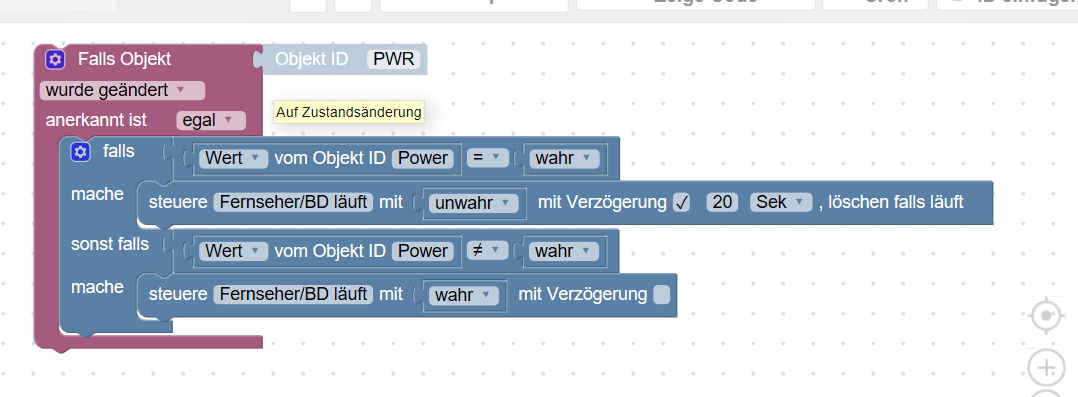

      ich benötige mal wieder einen Denkanstoß… 😉
      Ich möchte die Ausgabe des Yamaha Adapters, genauer gesagt die Object ID desselben
      als Trigger für ein Blockly Script nutzen.
      ObjectID		State
      PWR			On
      PWR			Standby
      True, false Abfragen funktionieren super, auch Zahlen bekomme ich als Vergleich super hin (mittlerweile 😄 ).
      Jedoch mit Text als State tue ich mich gerade etwas schwer.
      Es ist mit Sicherheit so einfach :lol:
      Update: Ich habe mal das aktuelle Script abgeändert und poste mal den Code:
      on({id: 'yamaha.0.Realtime.SYS.PWR', change: "ne"}, function (obj) {
        var value = obj.state.val;
        if (getState("yamaha.0.power").val == true) {
          setState("hm-rega.0.19195"/*Fernseher/BD läuft*/, true);
        } else if (getState("yamaha.0.power").val != true) {
          setStateDelayed("hm-rega.0.19195"/*Fernseher/BD läuft*/, false, 2000, false);
      Er tut was, aber genau anders rum.
      pwr true ergibt false bei der Variable
      pwr false ergibt true bei der Variable
      Jetzt verstehe ich gar nichts mehr….
      so geht es, aber es nicht logisch
      VG Torsten
