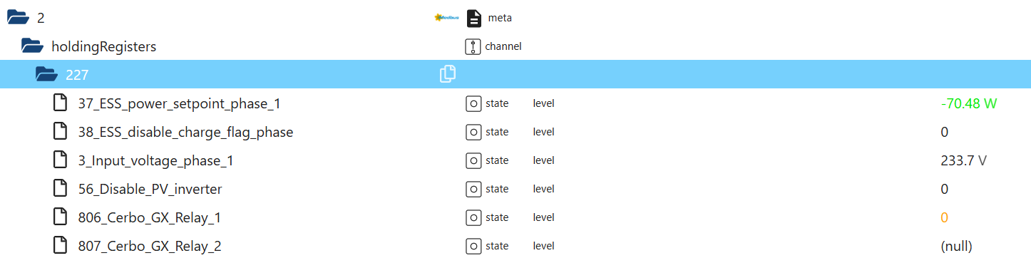

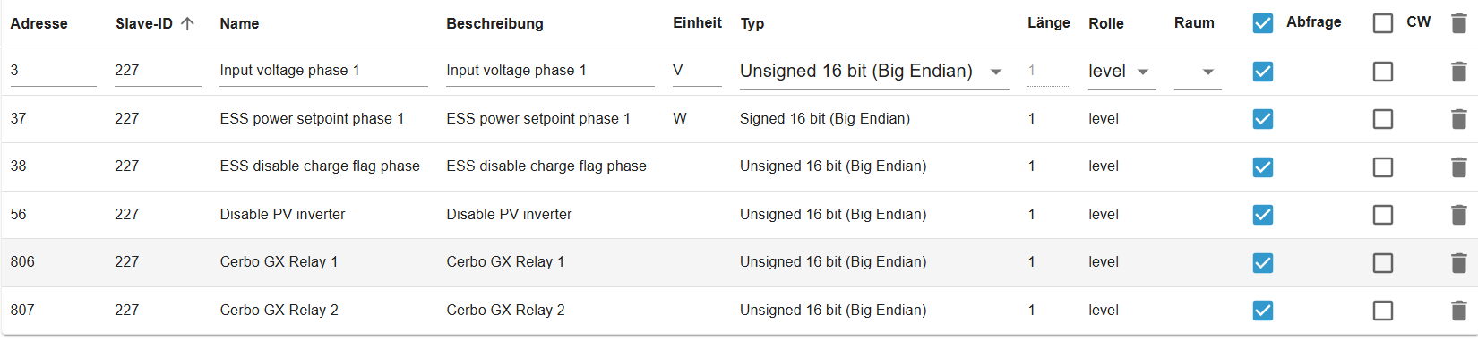

      Hat es schon jemand geschafft Relay 1 oder 2 vom Victron Cerbo GX über Modbus anzusteuern?
      Die anderen Register funktionieren, aber bei den Relais kann ich nicht schreiben und auch nicht den korrekten Status zurücklesen:
        Manuel001 @Manuel001 last edited by
        Wenn man die richtige Slave-ID einträgt funktioniert es 🤦
