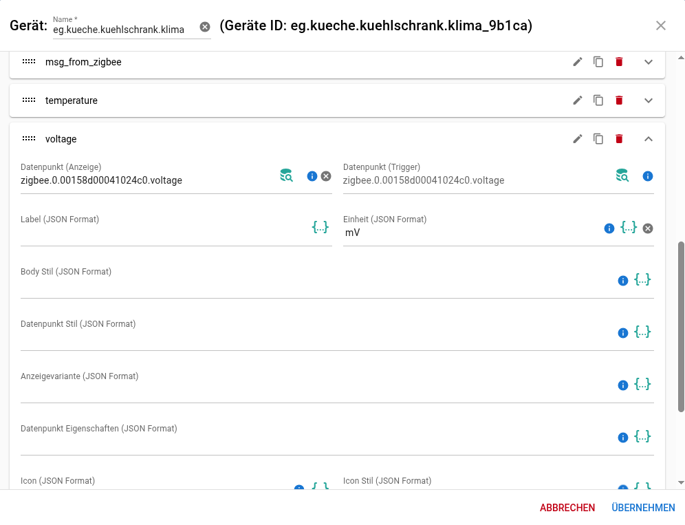

      Guten Morgen,
      ich versuche mir in Jarvis bei einem Datenpunkt der Defalutmäßig keine Einheit hinterlegt hat eine anzugeben.
      Das versuche ich bei Geräte (siehe Screenshot).
      Ich habe einiges versucht:
      mV
      "mV"
      "default:mV"
      Alles hat keine Auswirkung bei der Anzeige in der Statelist. Der Wert wird immer ohne Einheit angezeigt. Wie bekomme ich das hin?
        MCU @BigChris last edited by
        @bigchris sagte in Jarvis - Einheit für Anzeige Datenpunkt:
        "default:mV"
        {"default":"mV"}
        Es gibt eine Doku Beispiele für die Einheit da steht alles drin, bitte lesen!
          BigChris @MCU last edited by
          @mcu
          Mal wieder vielen Dank. Tatsächlich habe ich die Doku gelesen und es versucht, es hatte aber nicht geklappt.
          Ich vermute das ich dabei aber doch irgendeinen Fehler gemacht habe, denn als ich es noch mal versucht habe um Screenshots zu machen geht es natürlich.
          Auf jeden Fall danke und sorry!
