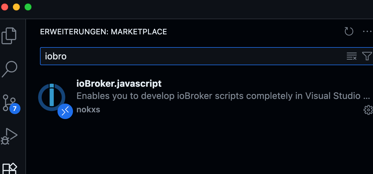

        Im Mirrorverzeichnis würde ich das nicht machen. Es gibt ein vscode plugin für Skripte - runterladen und wieder hochzuladen. Das geht imho problemlos.

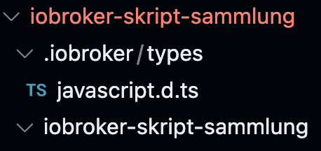

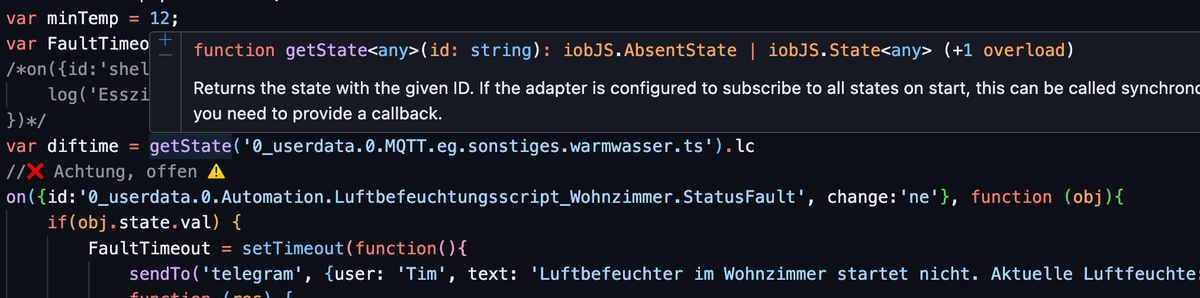

            0 Herausforderung 🙂
            Hab die aber schon ein paar Jahre keine Ahnung ob die d.ts datei jetzt noch da ist, weil sie im repo an eine andere Stelle gewandert ist.

              ok das ist die typ datei.
              aber echtes debuggen?
                ticaki @OliverIO last edited by ticaki
                @oliverio
                Hab noch kein Skript wirklich debuggt, außer durch massiven log einsatz.
                hab diesen teilsatz von dir wohl überbewertet/falsch bewertet: da vscode die iobroker funktionen nicht kennt.🙂
