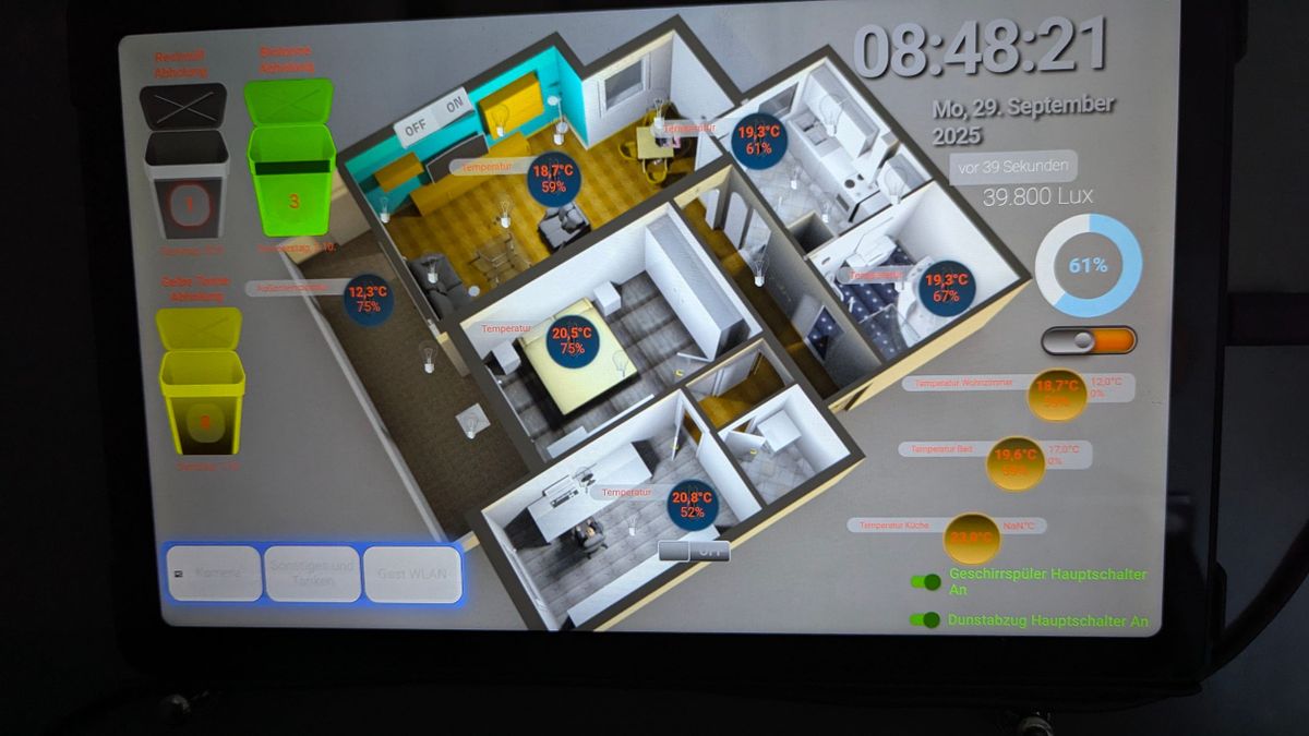

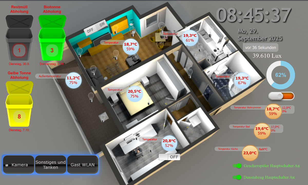

              So sieht es im Crombrowser am Windows PC
              Und so auf dem Tablet
              Dr. Bakterius 1 Reply Last reply Reply Quote 0

                  @biker1602 Ich vermute, dass es an Einstellungen am Tablet liegt. Irgendwelche Kontrastverbesserungen oder ähnliches?
                  Bei meinen beiden Fire-Tabs sieht die VIS unter dem Fully-Browser genau gleich aus wie am PC unter Chrome, Edge oder Firefox.
                    biker1602 @Dr. Bakterius last edited by
                    @dr-bakterius
                    Aber ich hatte ja davor die Vis2 App drauf und da war das nicht. Da war es auch identisch
                      biker1602 @biker1602 last edited by
                      So ein Problem mit der Darstellung habe ich gelöst. Habe das Tablet auf Werkseinstellungen zurückgesetzt und siehe da die Darstellung passt.
                      Jetzt ist nur noch das mit dem ständig Laden der Seite, wenn der Bildschirm länger aus war. Gibt es da grundlegende Einstellungen, die man beim Fully Browser in den Einstellungen beachten soll?
