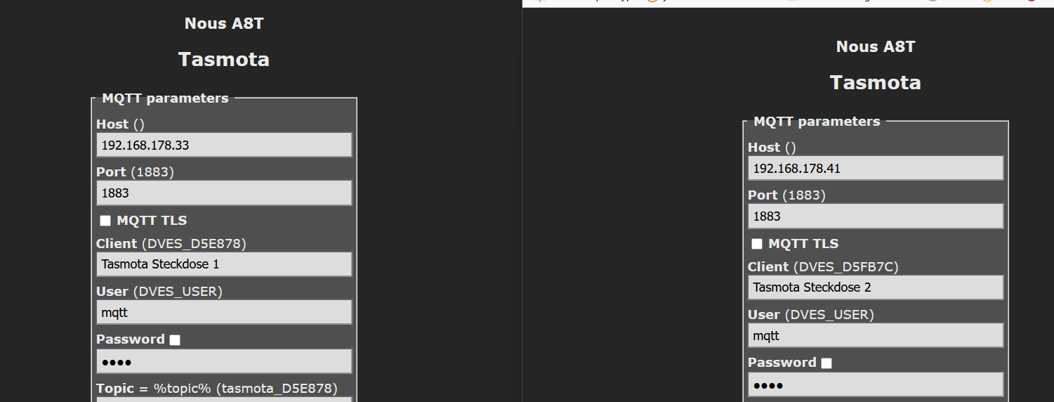

        haselchen Most Active @migesch last edited by
        @migesch
        Du hast verschiedene Host IP
        Ist aber immer die gleiche , die wo Iobroker installiert ist.

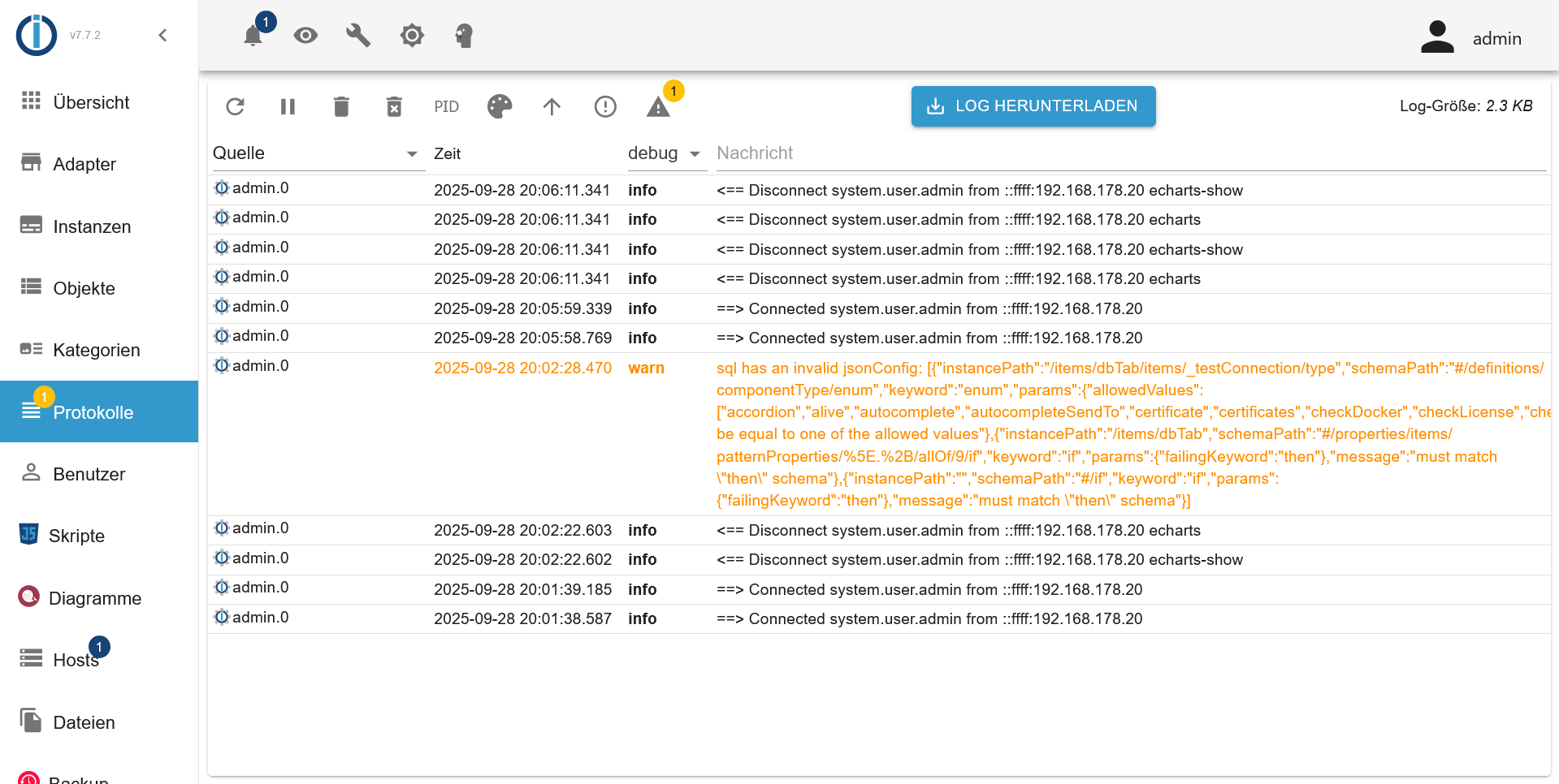

              migesch @Homoran last edited by
              hier kommt das Protokoll
              Samson71 Homoran 2 Replies Last reply Reply Quote 0
                migesch @haselchen last edited by
                @haselchen
                die Hosts sind die IP-Adressen der Steckdosen
                Oder welche Hosts meinst du?
                haselchen Samson71 2 Replies Last reply Reply Quote 0

                  @migesch sagte in mehrere Tasmota Steckdosen einbinden:
                  Bitte keine Mäusekino-Bilder, die sich an einem Mobilgerät nicht wirklich gut betrachten lassen. Bitte zitierfähig als Text in Code-Tags </> einbetten.
                    Homoran Global Moderator Administrators @migesch last edited by
                    das ist aber nicht das was die 12 Errors hervorruft

                      haselchen Most Active @migesch last edited by haselchen
                      @migesch
                      Ne , bei Host kommt die IP des Iobroker rein.
                      (Wichtig ist auch , dass WENN Du einen MQTT Adapter auch installiert hast , dass der Sonoff Adapter und der MQTT Adapter verschiedene Ports haben .
                      Im Adapter einstellbar .
                      Alles nur wenn Du BEIDE Adapter installiert hast.)

                        Samson71 Global Moderator @migesch last edited by
                        Hat er doch geschrieben:
                        @haselchen sagte in mehrere Tasmota Steckdosen einbinden:
