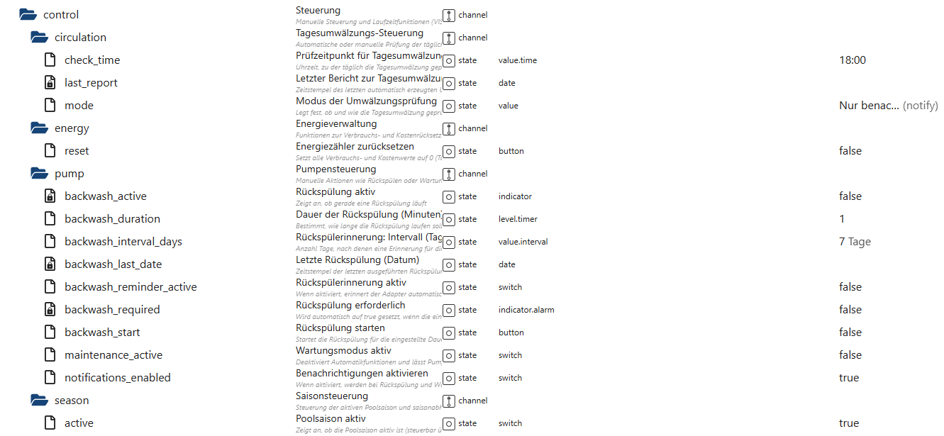

                  PoolControl Adapter – Version 0.2.2 veröffentlicht 🎉
                  ich habe soeben die neue Version 0.2.2 meines Adapters ioBroker.poolcontrol auf GitHub und npm veröffentlicht.
                  Diese Version bringt ein weiteres wichtiges Puzzleteil für die manuelle und automatische Steuerung des Pools mit:
                  👉 den Bereich „Control“
                  🆕 Neu in Version 0.2.2
                  Automatische Rückspülerinnerung
                  Der Adapter erinnert jetzt selbständig an fällige Rückspülungen – wahlweise per Sprachausgabe (Alexa, Telegram, E-Mail) oder Log-Meldung.
                  • Über den Datenpunkt control.pump.backwash_reminder_active lässt sich die Erinnerung aktivieren oder deaktivieren.
                  • Das Intervall legt man mit control.pump.backwash_interval_days fest (Standard: 7 Tage).
                  • Sobald der Zeitraum überschritten ist, erscheint im Objektbaum der Hinweis control.pump.backwash_required = true, und der Adapter erzeugt eine Benachrichtigung.
                  • Beim Start einer Rückspülung wird die Erinnerung automatisch zurückgesetzt und das Datum (control.pump.backwash_last_date) aktualisiert.
                  Damit ist jetzt ein vollständiger automatischer Zyklus möglich:
                  Erinnerung → Rückspülen → Reset → neuer Zyklus.
                  ⚙️ Der neue Bereich Control
                  Mit Version 0.2.2 ist der Bereich „control“ im Objektbaum komplett angelegt.
                  Er dient als zentrale Steuer- und Wartungsebene für alle manuellen oder halbautomatischen Funktionen des Adapters.
                  Die Unterstruktur sieht so aus:
                  control
                  ├─ season
                  ├─ pump
                  ├─ energy
                  └─ circulation
                  🧭 Überblick
                  Bereich Beschreibung
                  control.season.active Aktiviert oder beendet die Poolsaison. Viele Automatikfunktionen (Solar, Frost, Zeitsteuerung usw.) arbeiten nur bei aktiver Saison.
                  control.pump.backwash_start Startet manuell eine Rückspülung mit der eingestellten Dauer.
                  control.pump.backwash_duration Dauer der Rückspülung in Minuten.
                  control.pump.backwash_active Zeigt an, ob gerade eine Rückspülung läuft.
                  control.pump.backwash_reminder_active Aktiviert die automatische Rückspülerinnerung.
                  control.pump.backwash_interval_days Intervall für die Rückspülerinnerung (z. B. 7 Tage).
                  control.pump.backwash_last_date Datum der letzten Rückspülung. Wird automatisch aktualisiert.
                  control.pump.backwash_required Signalisiert, dass eine Rückspülung fällig ist.
                  control.pump.maintenance_active Aktiviert den Wartungsmodus (Automatik wird pausiert).
                  control.pump.notifications_enabled Schaltet Sprach- und Nachrichtenmeldungen für Control-Ereignisse ein oder aus.
                  control.energy.reset Setzt Verbrauchs- und Kostenwerte vollständig zurück.
                  control.circulation.mode Legt fest, wie die tägliche Umwälzprüfung erfolgt (Automatik, Manuell, Nur Benachrichtigung, Aus).
                  control.circulation.check_time Uhrzeit für den täglichen Umwälzungs-Check.
                  control.circulation.last_report Zeitstempel des letzten automatisch erzeugten Tagesberichts.
