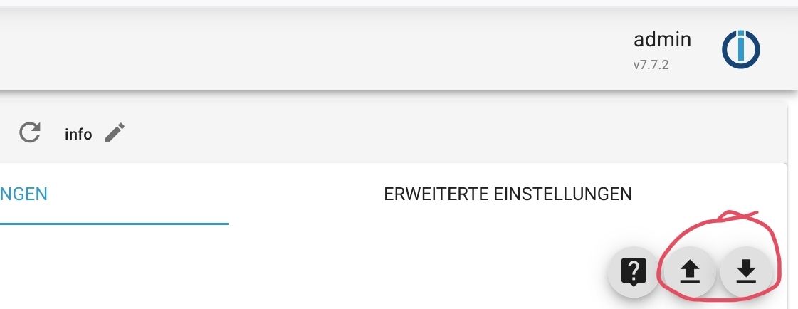

                                @hschief sagte in Error i2c adapter after upgrade of node.js version 22:
                                gibt es eine einfache Möglichkeit die Config zu retten?
                                üblicherweise gibt es in der Instanzenkonfiguration einen Button dafür.
                                ich habe den Adapter nicht.
                                EDIT:
                                2 Buttons! Sorry!
                                • mcm1957
