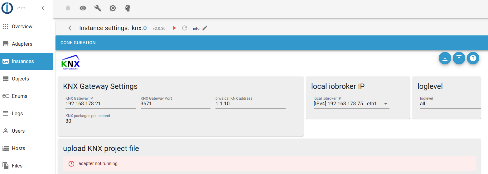

      Hallo Zusammen,
      ich versuche seit ein paar Tagen mein MDT VC-Easy.03 mit dem KNX Adapter zu verbinden.
      Leider startet der Adapter nicht mit folgenden Fehlern.
