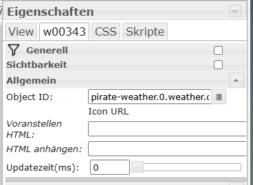

        @homoran bin mir nicht ganz sicher wie du es meinst.
        Also ich nehme den DP
        pirate-weather.0.weather.currently.iconUrl
        und trage diesen ins Widget basic - String img src ein:
        Homoran 2 Replies Last reply Reply Quote 1
          Homoran Global Moderator Administrators @lobomau last edited by
          @lobomau sagte in Welches Vis Widget um Icon mit URL im DP-Wert darzustellen?:
          schon richtig!
          Danke.
          Damit (denke ich) hatte ich es auch versucht.
          ich versuch's nochmal
          lobomau 1 Reply Last reply Reply Quote 0
          • lobomau
            lobomau @Homoran last edited by
            @homoran evtl. falsches widget genommen? Das untere ist das richtige:

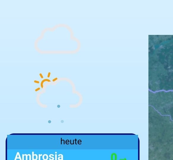

              @lobomau natürlich hat das geklappt!
              ich Dussel hab gestern das widget nicht groß genug aufgezogen und die graue Kurve nicht richtig als Wolke interpretiert
              oben URL mit variablen Icons
              unten image mit festem icon
