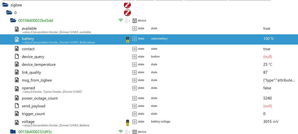

      Was meine ich? Die Zigbee Geräte sind alle mit einer Nummer aufgelistet - siehe Screenshot
      Ich bekomme es nicht hin. Jemand eine Idee für einen Ansatz?

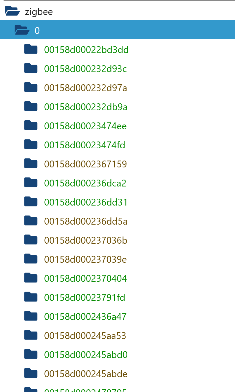

        @mguenther sagte: Geräte sind alle mit einer Nummer aufgelistet
        Die Geräte-ID ist wenig hilfreich. Gibt es sinnvolle Namen? Bitte zeigen!
          mguenther @paul53 last edited by
          @paul53 gibts eben nicht, Paul - das ist ja mein Problem. Ich dachte irgendwie, dass man die Geräte ID irgendwie mit einem Platzhalter "*" ersetzen kann. Die Objekte unter der Objekt ID sind dann wieder identisch
            mal als Screenshot

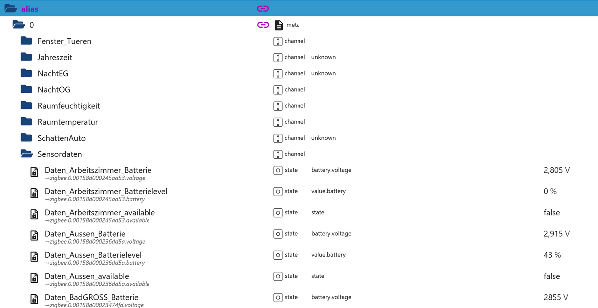

                            nein, nicht zu allen. ich habe so etwas:
                            unter Sensordaten finde ich auch für einige Zigbeegeräte den "Batteriestatus"

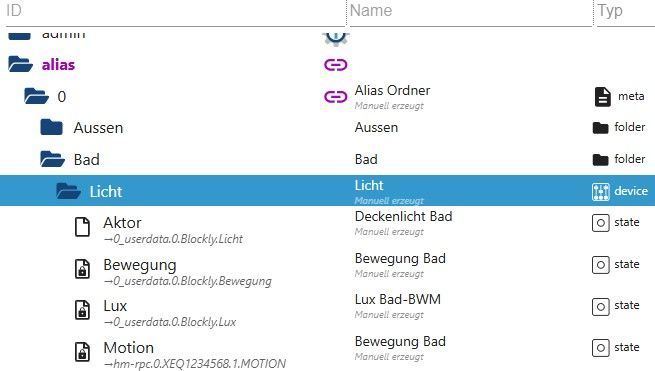

                                  Der sieht gut aus. Also haben die Zigbee-Geräte sinnvolle Namen. Manche Namen sind allerdings doppelt vorhanden.
                                  Die Namen kann man auch im Tab "Objekte" zeigen:

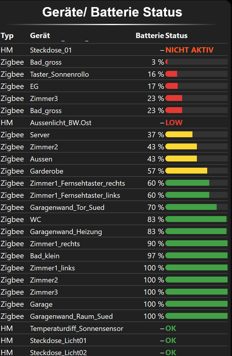

                                      hier mein Skript - chatgpt hat mit draufgeschaut - ich schließe hier.

                                      Tabelle ist html und lässt sich scrollen in meiner VIS
