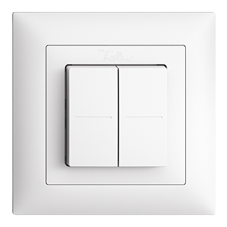

      An dem Thema scheitere ich.
      Device: Feller Smart Light Control for Philips Hue
      https://www.zigbee2mqtt.io/devices/PTM_215Z.html
      Gemäss dieser Anleitung drücke ich den Knopf oben rechts (habe Kanal 11) für länger als 7s.
      Im Kopplungsfortschritt taucht aber nichts auf.
      In der Nähe habe ich ein paar Hue Lampen und auch Steckdosen von IKEA, welche wohl ZGP beherrschen sollten.
      Hat Jemand ein Tipp zum pairen?
      Adapter: v3.0.5
      Zur Not hätte ich noch eine Hue Bridge V2 zum pairen.
      Auf die wollte ich aber verzichten und nur für 1 Gerät diese wieder zu aktivieren wäre etwas "unschön".
      Grüsse
      • Asgothian
        Asgothian Developer @mickemup last edited by
        @mickemup Kannst du den zum testen mal mit der Hue bridge paaren (diese ruhig auch auf kanal 11 stellen), nur um sicher zu gehen das du den korrekten Knopf drückst. Ich hab bei einem vergleichbaren auch mal das Gerät aus versehen falsch herum gehalten.
        A.

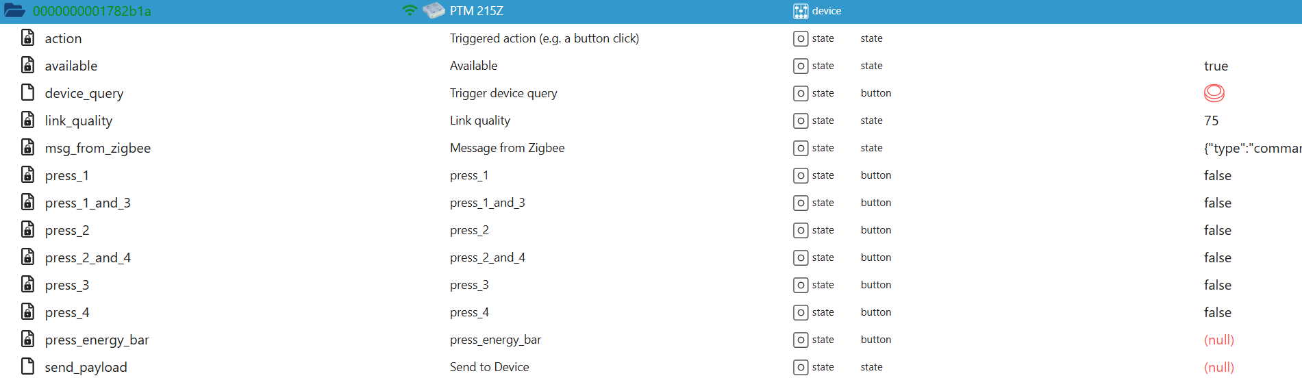

                • mickemup
                  mickemup @Asgothian last edited by
                  @asgothian
                  Beim "anlernen" in Hue ist der irgendwie auch in den Zigbee adapter gekommen 🙂
                  Gleichzeitig aktualisieren sich die States vom Schalter aber auch in der Hue App.
                  Ist das normal?
                  zigbee.0 2025-10-01 20:13:42.827	info	Device '0x0000000001782b1a' is supported, identified as: EnOcean Pushbutton transmitter module (PTM 215Z)
                  zigbee.0 2025-10-01 20:13:42.827	info	Successfully interviewed '0x0000000001782b1a', device has successfully been paired
                  Dies obwohl ich das Netz zum pairen (im zigbee Adapter) gar nicht öffnete.
                  Jedenfalls Danke für den Support
                  • Asgothian
                    @mickemup sagte in Smart Light Control (ZGP) mit Zigbee Adapter pairen:
                    @asgothian
                    Ist das normal?
                    bei den enocean geräten ja - die senden via 'fire and forget'
