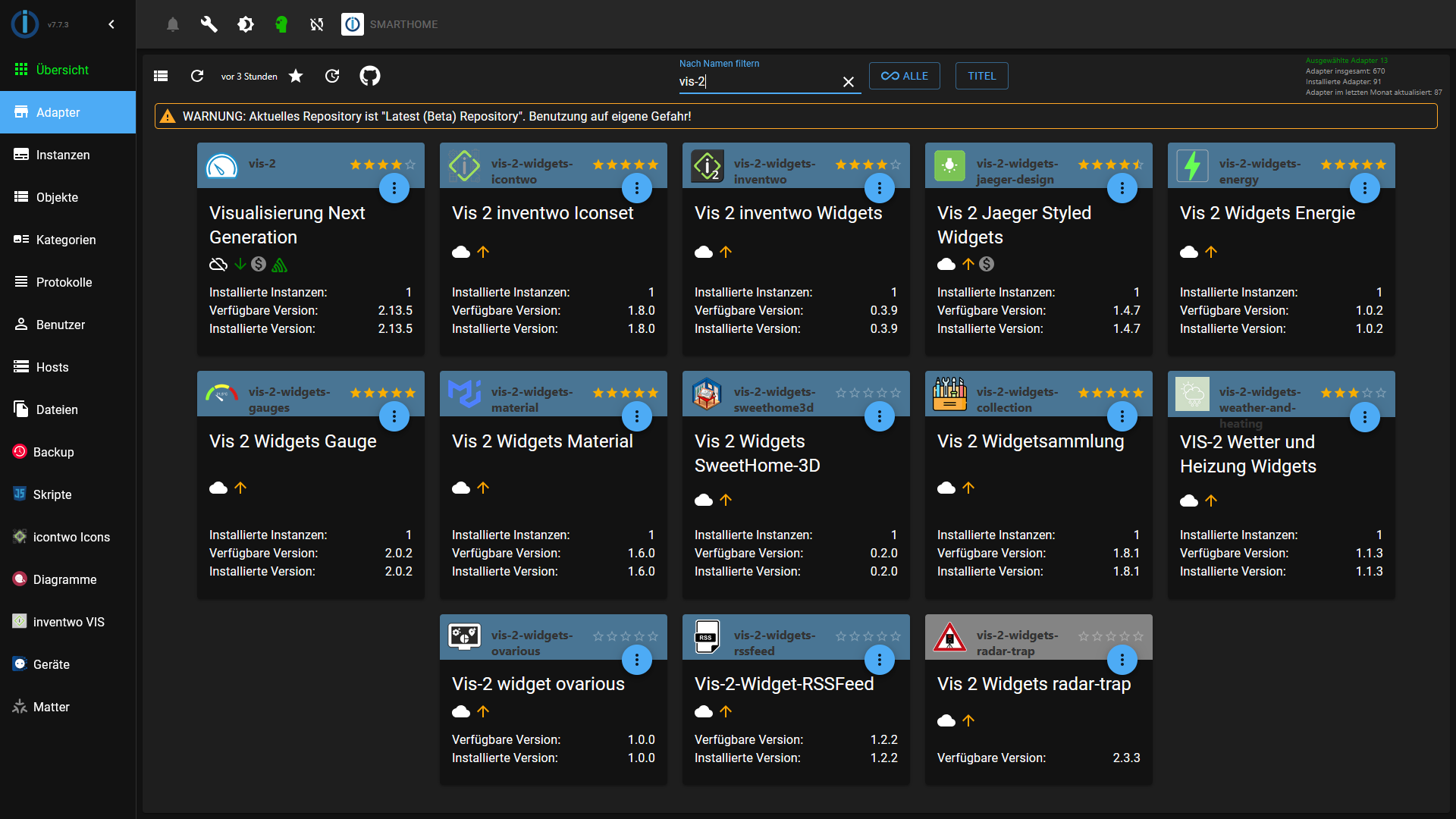

              • sigi234
                sigi234 Forum Testing Most Active @Matze R last edited by sigi234
                @matze-r sagte in Thermostat Widget Problem:
                weil mein altes widget funktionierte habe ich es nach Vis 2 importiert um das zu testen
                Warum, das geht nicht unter VIS2!
                Zeig mal die Einstellungen von VIS2 Thermostat Widget.
                Edit:
                Welche Versionen sind installiert.
                Matze R 1 Reply Last reply Reply Quote 0
                • Matze R
                  Matze R @sigi234 last edited by
                  @sigi234
                  cool danke es funktioniert, nach dem Update der Vis2 auf die neuste Version geht es jetzt
                  FG
                  Maro
