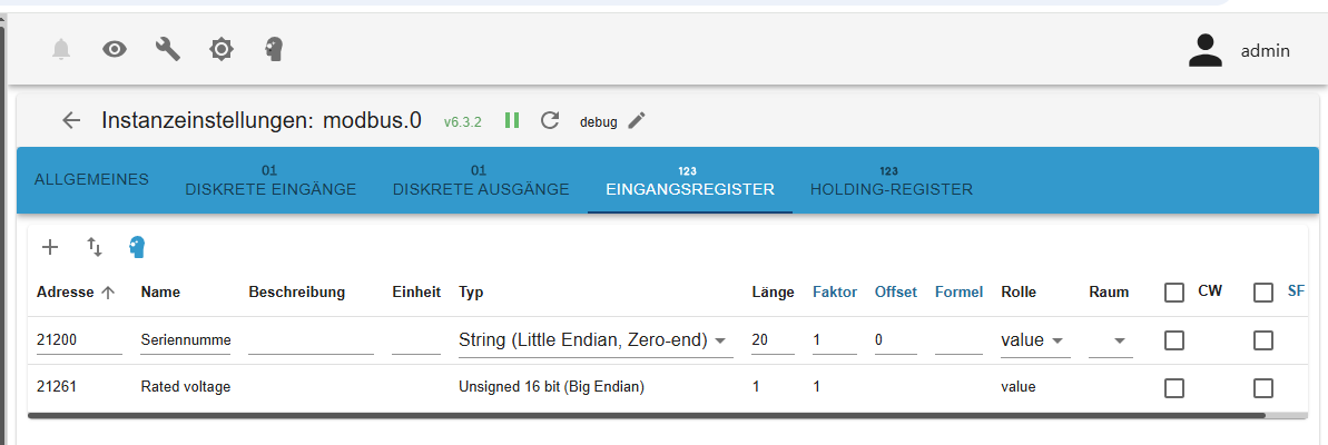

      versuche seit einigen Tagen unsere Wallbox in EVCC zu integrieren. Die Wallbox ist per RJ485 angeschlossen. Leider laufe ich in EVCC immer in einen Timeout.
      Jetzt habe ich eben mal versucht die Wallbox per ioBroker anzusprechen. Bin mir zwar nicht 100% sicher, aber für mich sieht es so aus, also wenn die Wallbox verbunden wäre- Trotzdem bekomme ich keine Daten.
      Habt ihr einen Rat für mich?

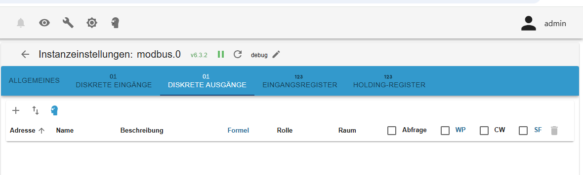

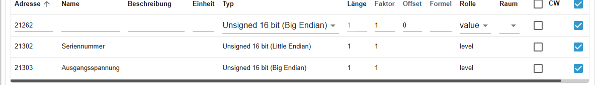

        Homoran Global Moderator Administrators @Fox223 last edited by Homoran

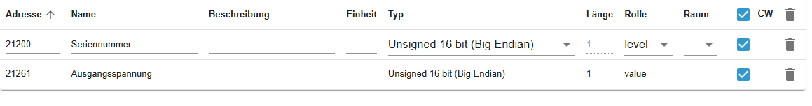

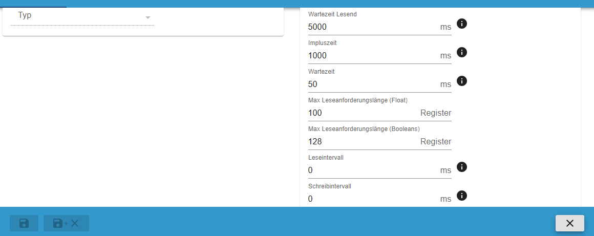

        @fox223 sagte in Wallbox per Modbus integrieren:
        Invalid holdingRegisters address: -18699
        zeig mal die Grundeinstellungen
        und die Registerbeschreibung des Gerätes
        wa hast du sonst noch an Registern defi iert.
        Laut log sind das mehr als 2
          Fox223 @Homoran last edited by Fox223
          Hey, die Register habe ich hier her https://github.com/Eisbaeeer/sungrow/blob/main/AC011E01_Input-Register.tsv
          Meinst du das hier mit Grundeinstellungen?

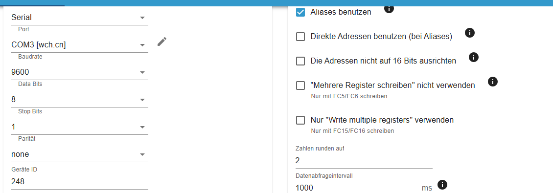

            Grundeinstellungen
            ja!
            dem Link-URL nach geht's da um INPUT register, dein Modbus meckert aber HOLDING Register an!
            Da du die Titelzeilen immer abschneidest weiss ich nicht was du wo machst.
              Mabbi @Fox223 last edited by Mabbi
              @fox223
              ich habe eine em2go, die benötigt auf jeden Fall HOLDING-Register. Kann das evtl. Dein Problem sein ?
              Geräte ID 248, wo hast Du den Wert her ?
              Wenn Du kannst, dann besorg dir mal die TCP-Modbus config vom Hersteller mit den Registern.
                @Mabbi Die 248 habe ich aus dem evcc Forum. Da laufen einige Wallboxen ohne Probleme.
                Der Anschluss läuft über RJ485

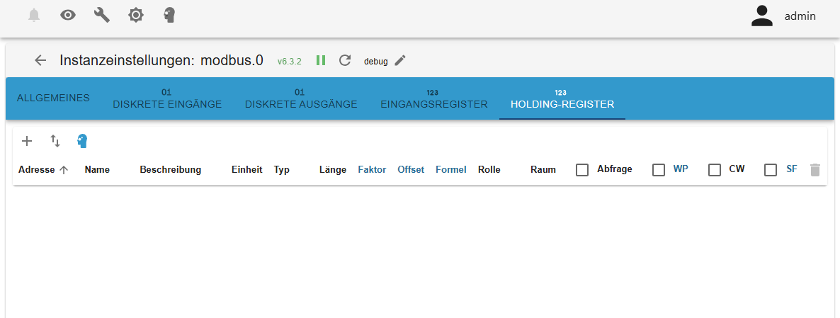

                  haben alle Boxen gleiche Register?
                  und welche Box hast du?
                  und was ist mit
                  @homoran sagte in Wallbox per Modbus integrieren:
                  was hast du sonst noch an Registern definiert.
                  Da werdrn Holdingregister angemeckert!
                  hast du da auch noch was drin?
                  Warum hast du "alias verwenden" angehakt? mach das mal weg
                    Ich habe die Sungrow ac011e-01
                    Finde leider von Sungrow selber keine Infos zu den Registern und der Adresse.
                    Habe sonst keine Register mehr dring:
                      dann wundern mich die Meldungen
                      2025-10-01 11:29:39.699 - error: modbus.0 (11564) Invalid holdingRegisters address: -18699
                      2025-10-01 11:29:39.699 - error: modbus.0 (11564) Invalid holdingRegisters address: -18700
                      2025-10-01 11:29:39.699 - error: modbus.0 (11564) Invalid holdingRegisters address: -18801
                      dass die Werte negativ sind wird an dem Haken hei Alias liegen
