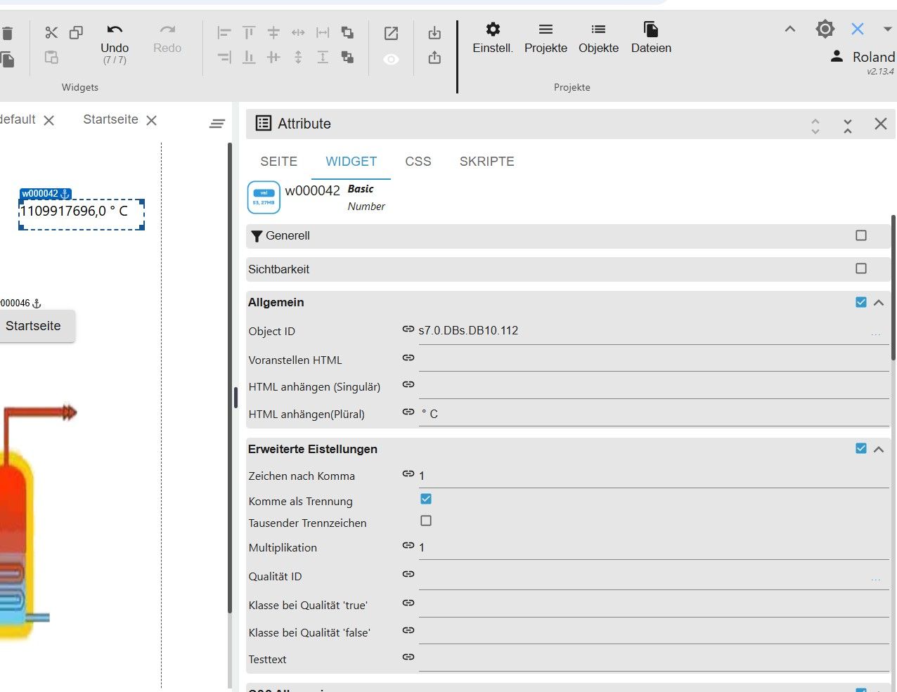

          @oliverio Ich habe in Basic/Number in der Object ID S7 db10 dbd112eingetragen und bekomme eine 11 Stellige Zahl angezeigt. Wenn ich in anderen Visualisierungen (HMIDroid) das Format Float wird mir die Temperatur richtig angezeigt.Screenshot 2025-10-01 194953.jpg

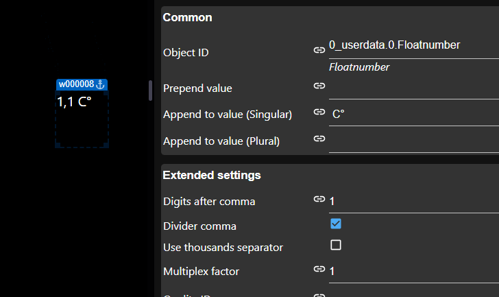

            zeige bitte was im datenpunkt drin steht?
            am besten auch gleich die objektdaten mit liefern

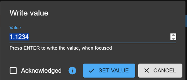

            bei meinem beispiel steht
            das drin
            die objektdaten sehen so aus

            und im ergebnis dann so

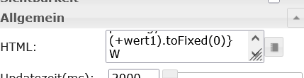

              Ich weiss nicht, ob das im html-code von vis geht, aber in den javascripten benutze ich immer parsefloat, um damit sinnvoll zu rechnen, Beispiel:
              Math.round(((parseFloat(getState('0_userdata.0.Datenpunkte.Strom.Einspeisung').val) / 1.5 + parseFloat(getState('0_userdata.0.Datenpunkte.EV_Wallbox.EV-Ladestrom').val)) - (parseFloat(getState('0_userdata.0.Datenpunkte.Strom.Netzbezug').val) + 675)) / 68.75);
              Im vis html-Code sieht das dann so aus :
              {wert1:0_userdata.0.Datenpunkte.Strom.Einspeisung; (+wert1).toFixed(0)} W
              .toFixed(0) rundet ohne Nachkommastellen afair.
              In diesem Config von einem Label als Anzeige eintragen:
              Mit folgendem Ergebnis im Vis:

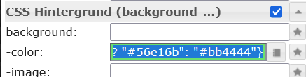

              Wertabhängige Farbsteuerung:
              {wert1:sma-em.0.3017XXXXX.psurplus; wert1 > 0 ? "#56e16b": "#bb4444"}
              hier eintragen:
              Schaltet die Hintergrundfarbe des Labels von rot auf grün je nach Wert im Datenpunkt

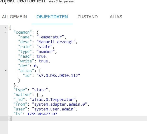

                Roland 0 @OliverIO last edited by
                @oliverio Meine SPS übergibt bei 18,0°C den Wert 1009956224
                im IOBroker steht der gleiche Wert (im Bild hat sich die Temperatur ein wenig geändert)
                hier noch die Objektdaten
                in der Visu müßten die Werte umgewandelt werden damit die 18.0 angezeigt werden.
                OliverIO MeinzIsAs 2 Replies Last reply Reply Quote 0

                  • MeinzIsAs
                    MeinzIsAs @Roland 0 last edited by
                    @roland-0

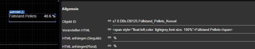

                    nimm mal nicht Deinen selbst angelegten Datenpunkt, sondern den vom S7-Adapter.
                    Ich lese selbst auch Real-Werte von meiner SPS und die Funktionieren mit dem Basic-Widget ganz normal.
                    Den Haken bei "Komme als Trennung" kannst Du weglassen.
                    Hier noch ein Bild vom Datenpunkt im S7-Adapter
                    Und der Datenpunkt, wie in der Adapter anlegt:

                      Roland 0 @MeinzIsAs last edited by
                      @meinzisas Mit dem Realwert der SPS vor der Umwandlung in Gleitkommazahl hat es geklappt.
