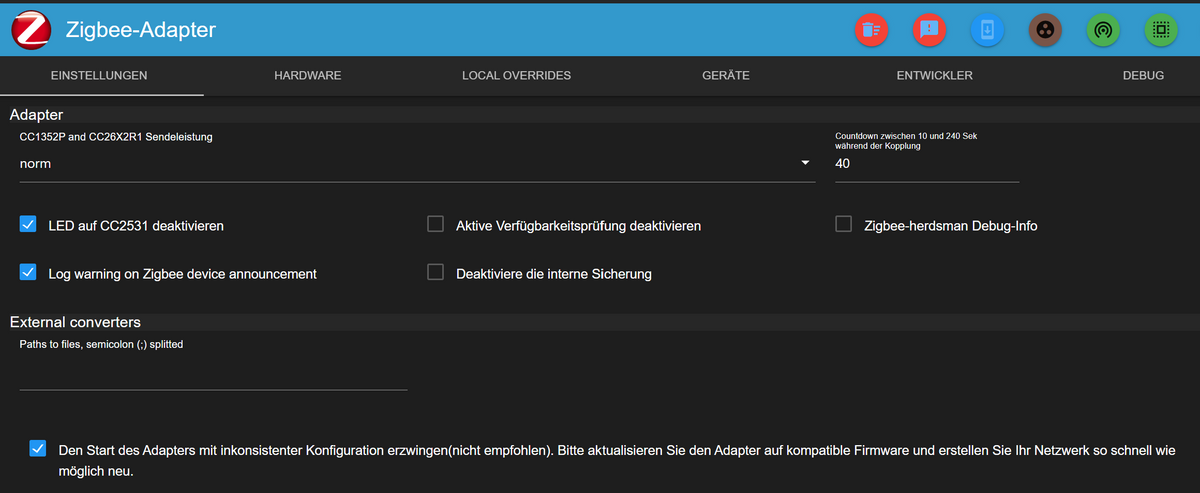

        Also hier wäre @Asgothian der Profi.
        Eventuell kannste ja mal nen Screenshot von Deinen Adaptereinstellungen schonmal posten.

            denjo @haselchen last edited by

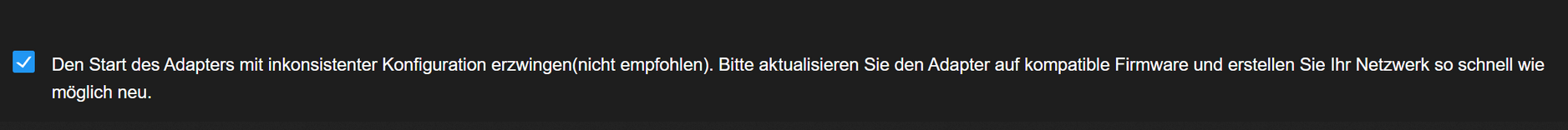

              • haselchen
                haselchen Most Active @arteck last edited by
                @arteck
                Was ist mit dieser Einstellung?
                Hilfreich oder falsch?

                    • haselchen
                      haselchen Most Active @denjo last edited by
                      @denjo
                      Hinter dieser Einstellung stehen ja Empfehlungen .
                      Jedenfalls ist es nicht empfohlen diese Einstellung zu nutzen.
                      Also solltest Du da mal ansetzen.

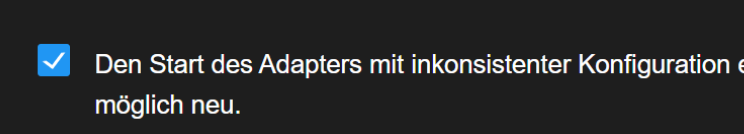

                          @haselchen sagte in zigbee error:
                          @arteck
                          Wenn das der Fall ist musst du das beheben. Ansonsten bekommst du immer mehr Probleme. Folgendes machen:
                          • Adapter anhalten
                          • diese beiden Haken entfernen:Screenshot 2025-10-01 at 17.05.41.png Screenshot 2025-10-01 at 17.09.01.png
