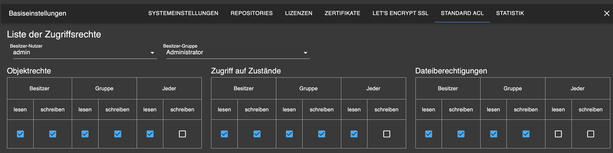

      Und dann war ich mit meinen Latein leider auch schon am Ende. Ich sehe folgende Berechtigungen und bin etwas unsicher ob hier nicht ein paar Haken fehlen?

      Hat jemand einen Tipp wo ich noch ansetzen kann?
      Danke & Grüße
      • G
        gutgut30 @gutgut30 last edited by
        Oh Gott bin ich blind - natürlich geht dort nichts, wenn man sich mit einem anderen User mit weniger Rechten anmeldet und nicht mit dem Admin.
        Das Thema kann zu.
