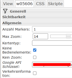

      Ich lasse mir maps in iob anzeigen mit google maps widget.
      Hier habe ich den api key eingegeben.
      Klappt auch.

                  Habe z.B. widget "map-google map"
                  Und dort trage ich die api Schlüssel ein, damit das widget ja funktioniert.
                  Wenn jetzt jemand diesen Schlüssel hat, was ist dann ?

                    Das map widget das du verwendest ist nicht für Sicherheit umgesetzt.
                    Jeder der sich die Karte anzeigen lassen kann, kann sich den API über die web developer konsole anzeigen lassen (falls er nicht schon in den vis-editor kommt).
