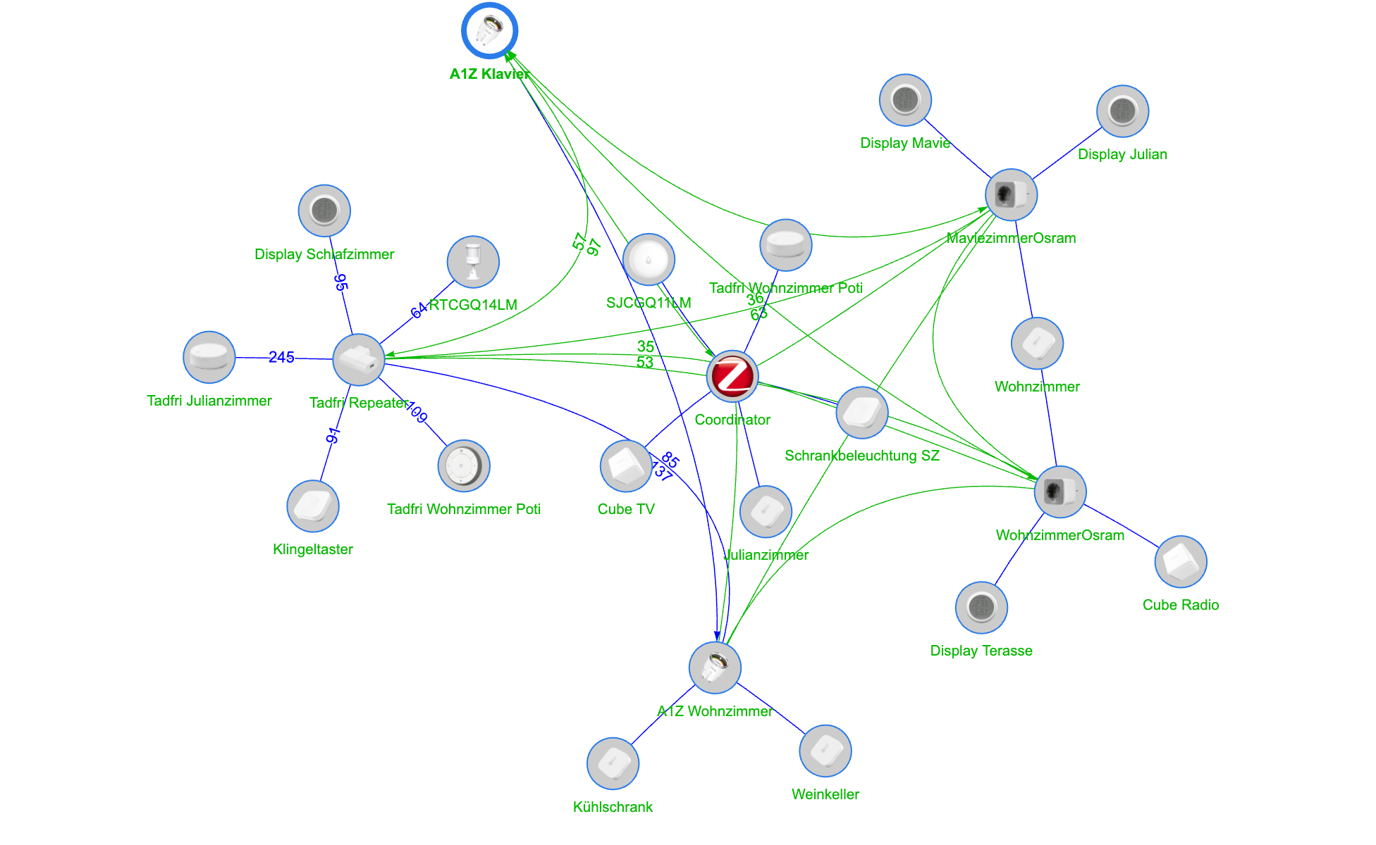

      Hi!

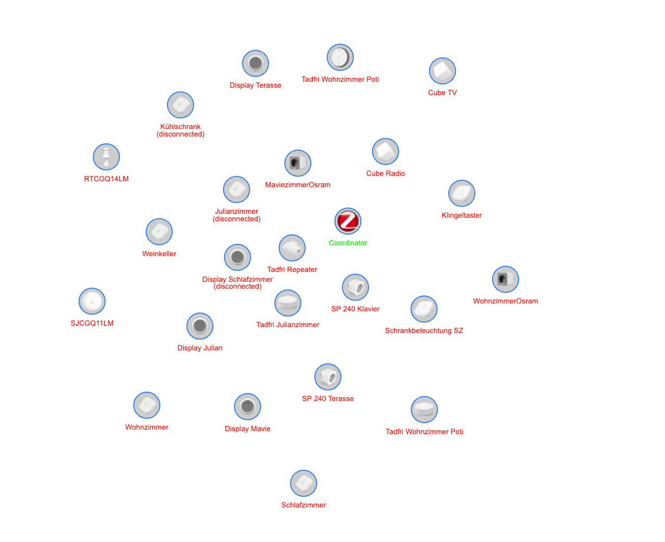

      Ich habe seit geraumer Zeit Probleme mit den Aqara Temperatorsensoren.
      Ich habe keinen Connect trotz eines Ikea-Repeaters im selben Raum, welcher einen Verbindungswert von 147 zeigt.
      Gibt es hier einen Lösungsansatz?
      Liebe Grüße
      Jürgen
      P.S.: Zigbee Adapter mit Sonoff Dongle

          jwedenig Most Active @MartinP last edited by jwedenig
          @martinp
          ich habs unter P.S. dazugeschrieben:
          Es ist ein Zigbee Adapter mit Sonoff Dongle

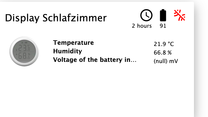

          Die Netzwerkkarte habe ich soeben gefunden!

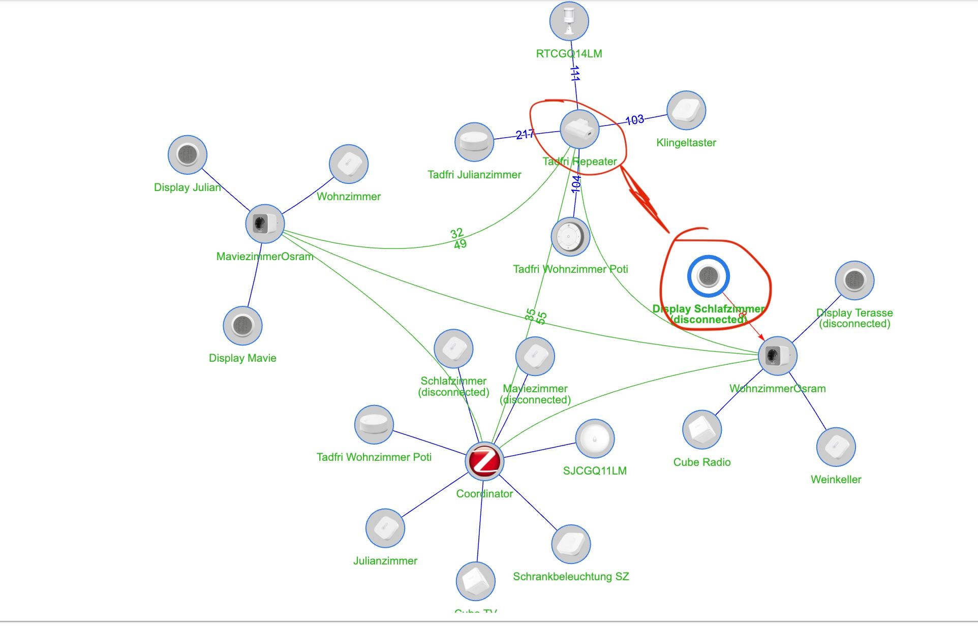

          Wie kann ich nun dem Display Schlafzimmer sagen, dass er sich mit dem Tadfri Repeater, welcher 2 Meter daneben ist - verbindet?

          • MartinP
            MartinP @jwedenig last edited by MartinP
            @jwedenig Ich bin noch immer in der Experimentierphase mit Zigbee... deshalb kann ich Dir vielleicht keinen fundierten Rat geben: Vielleicht muss man das Display zu seinem Glück zwingen
            1. Wohnzimmer Osram von Strom trennen ...
              Schauen, ob sich das Display Schlafzimmer mit dem richtigen Repeater verbindet. Wenn nicht....
            2. Display Schlafzimmer vom Strom trennen und wieder aktivieren, während Wohnzimmer Osram noch von Strom getrennt ist

            • haselchen
              haselchen Most Active @jwedenig last edited by haselchen

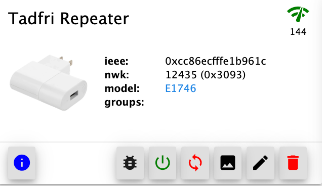

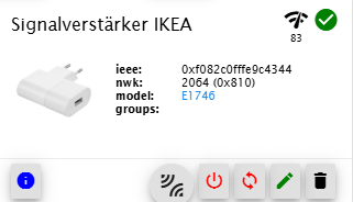

              @jwedenig
              Den Repeater auswählen in der Kachel.
              Und dann das Symbol nehmen.
              Ich weiss nur nicht, ob du dein Gerät vorher löschen und dann so neu anlernen musst.
              Learning by doing.
              Beispielbild:
              So müsste es dann aussehen

                          • Asgothian
                            Asgothian Developer @haselchen last edited by Asgothian
                            @haselchen sagte in Zigbee Reichweitenprobleme trotz Repeater:
                            @jwedenig
                            Dann ist bei Dir was nicht richtig 😉
                            Jein - dieser Button wurde zwischenzeitlich entfernt weil die angebliche Funktion gar nicht gegeben war.
                            Ab 3.1.4 ist dieser Button dann wieder da. (siehe auch hier: https://forum.iobroker.net/topic/82156/tester-wanted-zigbee-adapter-3-1/159?_=1759405637610). Aktuell würde ich die Installation der GIT Version empfehlen wenn Du diese Funktion nutzen willst.
                            Nebenbei bringt auch das nur bei bestimmten Geräten erfolg - das Pinning von Endgeräten an Router klappt eher selten.
                            Ja, um das zu machen musst du das Gerät neu anlernen.
                            Diese Zuordnung bleibt erhalten bis das Mesh sich neu organisiert. Also nicht unbedingt auf Dauer. Insbesondere wenn der gewählte Router mal nicht greifbar ist wird umgeroutet.
                            Dazu kommt das bestimmte Endgeräte die Kommunikation zum Koordinator jeder Kommunikation mit Routern vorziehen.
                            A.

                                            Es kommt dann folgendes:
                                            Map generation messages
                                            Failed to collect routing table for '0xa4c13851f4f610be (SP 240') : Status 'NOT_SUPPORTED'
                                            Failed to collect routing table for '0xa4c138e97a069965 (SP 240') : Status 'NOT_SUPPORTED'
                                            Failed to execute LQI for '0x7cb03eaa0a0a3a8e (Plug 01') : Timeout.
                                            Failed to execute LQI for '0xcc86ecfffe1b961c (TRADFRI Signal Repeater') : Timeout.
                                            Failed to collect routing table for '0x7cb03eaa0a0a3a8e (Plug 01') : Status 'NOT_SUPPORTED'
                                            Failed to execute LQI for '0x7cb03eaa00b1f5c7 (Plug 01') : Timeout.
                                            Failed to collect routing table for '0x7cb03eaa00b1f5c7 (Plug 01') : Status 'NOT_SUPPORTED'
                                            tja, scheinbar werden manche Geräte nicht unterstützt!
                                            Werde trotzdem nicht schlau bei dem ganzen Zigbee Sch.., jetzt hab ich schon 6 Zigbee Steckdosen verteilt und trotzdem gehen manche Sensoren schlecht bis gar nicht!
                                            Und ein Sensor funktioniert nicht obwohl 2 M entfernt ein "Zigbee Repeater" im Form einer Steckdose daneben ist - alles strange
