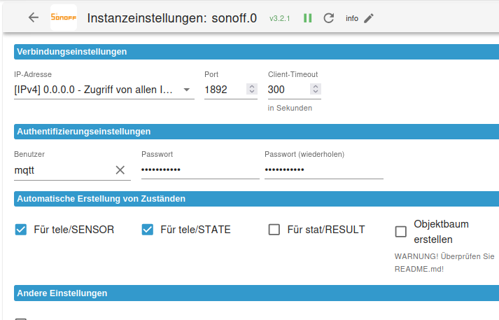

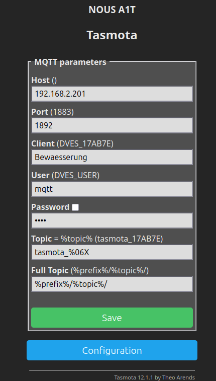

                1. Web interface der Nous Steckdose öffnen, dann Configuration/MQTT
                1. in einem zweiten Fenster den Sonoff Adapter öffnen
                "Host" mus auf die IP-Adresse des iobroker zeigen,
                Port, User und Password müssen übereinstimmen

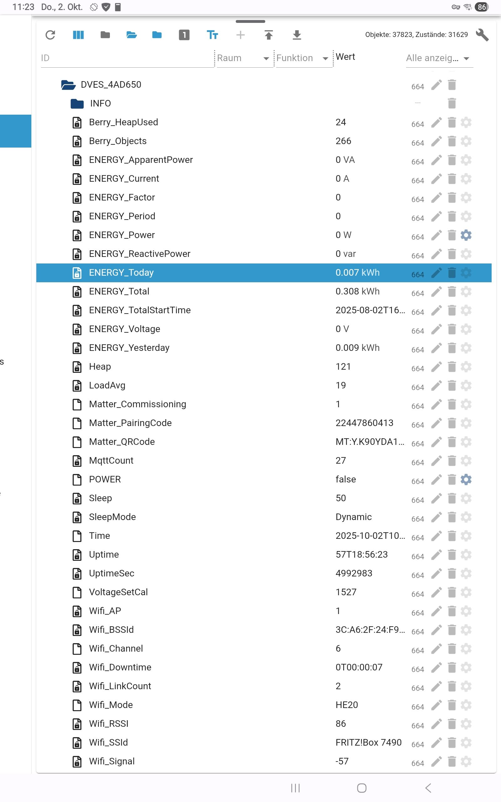

                  @dojodojo hier mal ein Screenshot von den Datenpunkten
                  Ich würde mir daraus mittels eines Blockly-Script das rauspicken was mich interessiert und per Email schicken. Habe ich aber so noch nicht gemacht. Vielleicht hat jemand anderes hier mehr Erfahrung als ich.

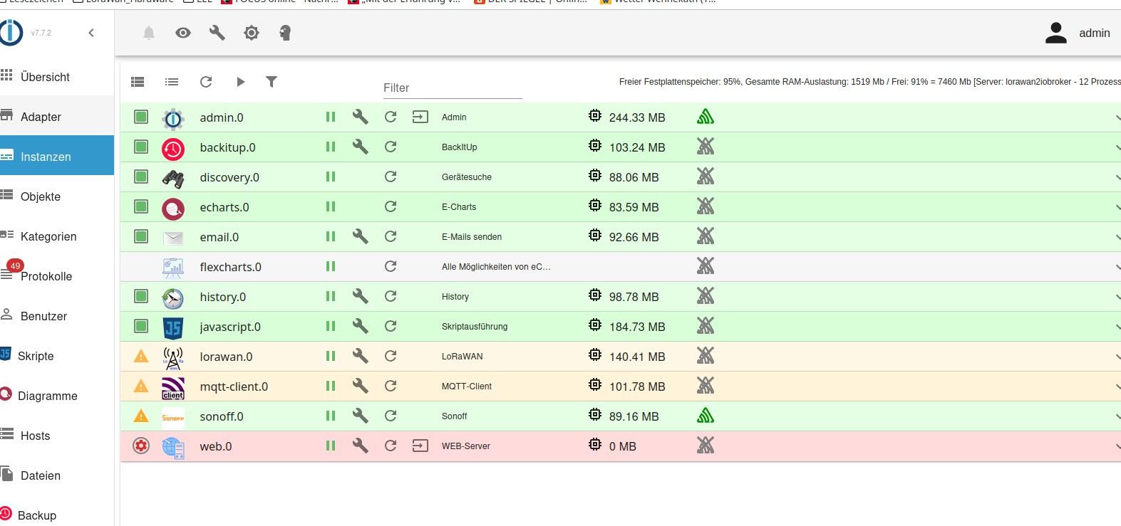

                    Die InfluxDB habe jetzt auch installiert.
                    Die Instanzen habe ich, fehlt irgendwas?
                    Winni 1 Reply Last reply Reply Quote 0
                    • Winni
                      Winni @dojodojo last edited by
                      @dojodojo Da läuft doch einiges nicht. Der sonoff Adapter ist nicht grün und 49 rote Einträge im Log. Den mqtt-client brauchst du nicht für die Dose. Schalte den mal ab und zeige die Einträge im Log.
