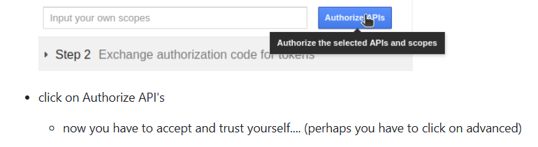

              An diesem Punkt kam ich nicht weiter:
                dirkhe Developer @bahnuhr last edited by
                @bahnuhr was hat er denn gemeldet? Hast du "unsicher" zugelassen unter advanced?
                • bahnuhr
                  bahnuhr Forum Testing Most Active @dirkhe last edited by
                  @dirkhe sagte in Skript - automatisch Eintrag im Google Kalender machen:
                  unsicher, etc. kam da nicht.
                  Das Blatt sieht anders aus.
