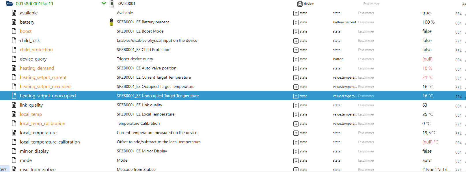

      Mein Heizungsthermostat lässt sich nicht mehr regeln. Verbunden ist es und der Zigee Adapter funktioniert bei anderen Geräten auch.

          Ich kann den Temperatur Set nicht mehr einstellen. Direkt über das Objekt oder über ein Script. Der Wert wird nicht gesetzt - daher wohl auch rot.

              Asgothian Developer @toki1973 last edited by
              @toki1973 Siehe Hier:https://forum.iobroker.net/topic/80035/tester-für-zigbee-adapter-2-0-x-gesucht?_=1759481636131
              Da wird erklärt
              • was da passiert ist
              • warum das passiert ist
              • was du tun musst
              A.

                Danke! Einfach einen CleanUp gemacht und es funktioniert wieder 🙂
                @Homoran weil der Fehler soweit eingegrenzt war, da es nicht am Skript liegen kann habe ich die Infos nicht geschrieben 😉

                  @toki1973 sagte in Zigbee Heizungsthermostat SPZB:
                  @asgothian
                  ein wenig mehr must du schon gemacht haben. Die States in 'orange' wurden grundsätzlich ignoriert. Du musst also auch Deine Ansteuerung angepasst haben.
                  A.
                    toki1973 @Asgothian last edited by
                    @asgothian Ja klar habe im Script noch noch die Objekte angepasst. Mit funktioniert wieder meinte ich das die Werte die ich is Objekt schreibe zum Thermostat gesendet werden,
