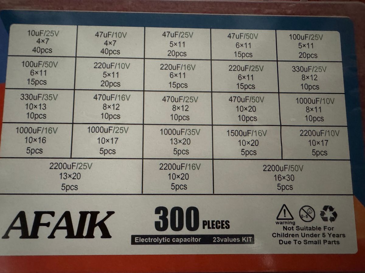

          sit-in last edited by sit-in
          @amg_666 und @oFbEQnpoLKKl6mbY5e13
          Ich benötige noch einmal Eure Hilfe/Rat, vielleicht kennt ihr euch mit den Kondensatoren ja besser aus, da ich in Elektronik nicht so fit bin...
          Auf der Platine befinden sich 4 Kondensatoren:
          2x 470 uF, 10 V
          2x 4,7 uF, 400 V
          Wenn ich mit dem Multimeter messe, sehe ich, dass sich die beiden 470 uF 10 V Kondensatoren anscheinend aufladen, der Wert steigt.
          Bei den beiden anderen Kondensatoren wird mir auf dem Multimeter gar nichts angezeigt.
          Heißt das im Umkehrschluss, dass die beiden defekt sind?
          Muss man genau diesen Typ (4,7 uF, 400 V) verwenden, oder kann man da auch einen anderen einsetzen?
          Wie gesagt, bin leider in Elektronik überhaupt nicht fit... 😞
          EDIT:
          Habe folgende Kondensatoren da:

            amg_666 @sit-in last edited by
            @sit-in sagte in LIDL Silvercrest Zigbee Steckdosenleiste "spinnt":
            Das kann ich dir leider nicht beantworten, bei mir wars wie geschrieben ein 470 uF 10 V Kondensator und da brauchte ich nichts messen, da habe ich gesehen, dass der "ausgebeult" war. Ich hab den durch einen 16V ersetzt, die Kapazität habe ich nicht geändert, also wieder 470 uF
              Mahlzeit 🙂
              Tatsächlich waren es bei mir auch die 470 uF 10V, welche defekt waren. Habe jetzt alle gegen 16V getauscht und alle Steckdosen funktionieren wieder!
              Vielen Dank nochmal für deinen Post und deine Infos!!! 😊😊
