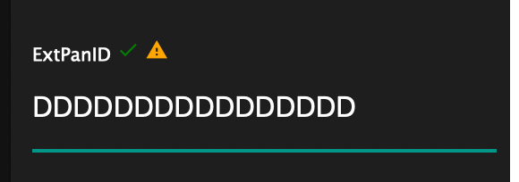

      Aaaber, ich habe noch aus grauen Vorzeiten eine Extendet Pan ID: DDDDDDDDDDDDDDDD
      Ja, hab mal irgendwo gelesen das das keine gute Idee ist. Allerdings werde ich die wohl nicht mehr los ohne komplett neu anzulernen?
      Bei 60 Geräten und unzähligen Skripts etc. eine Horrorvorstellung.
      Muss ich mir Sorgen machen? Bzw. was muss ich beachten?

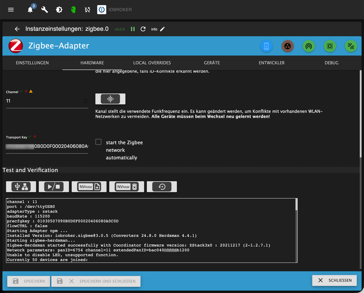

        Nein, der 3.x adapter erlaubt es dir zu probieren davon weg zu kommen ohne das du irgendwas neu anlernen musst:
        1. Konfiguration öffnen
        2. Auf die Hardware-Seite gehen. Nach grünen Haken / orangenen Dreiecken / roten Kreuzen schauen. Die 16D sollten mit einem gelben Dreieck und einem roten X markiert sein
        3. das Zigbee Subsystem anhalten. Screenshot 2025-10-03 at 15.17.58.png Wichtig: der Folgende Text muss im Fenster und dieses Icon oben in der Titelzeile erscheinen. (Was schwarz und was rot ist kann anders sein - das Icon muss aber da sein, in rot und schwarz, nicht Orange und schwarz›Screenshot 2025-10-03 at 15.19.54.png
        stopping zigbee-herdsman
        Closing network.
        herdsman stopped !
        1. Die Daten des nvRam Backups einlesen
        An dieser Stelle können 3 Dinge passieren:
        Option 1 und 2 beginnen gleich: Das Zigbee-Subsystem startet normal, das rote Icon verschwindet, und die normalen Log Meldungen tauchen im Fenster auf (bsp:)
        overriding zigbee options with:
        extPanID : 4153102e004b1200
        panID : 3788
        channel : 11
        port : tcp://192.168.2.55:6638
        adapterType : zstack
        baudRate : 115200
        precfgkey : 01030507090b0d0f00020406080a0c0d
        flowCTRL : true
        Starting Adapter npm ...
        Installed Version: undefined (Converters 25.31.0 Herdsman 6.1.3)
        Starting zigbee-herdsman...
        Zigbee-Herdsman started successfully with Coordinator firmware version: ZStack3x0 : 20240710 (2-1.2.7.1)
        Network parameters: panID=3788 channel=11 extendedPanID=4153102e004b1200
        Unable to disable LED, unsupported function.
        8 devices and 5 groups are part of the network
        In diesem Fall solltest du (am besten in einem 2. Browserfenster) versuchen die Geräte zu schalten, um zu schauen ob sie wirklich alle da sind.
        Die Geräte funktionieren wirklich => das ist Option 1. Einstellungen speichern, Adapter neu starten, 16D los geworden.
        Die Geräte funktionieren nicht aber es gibt keine Meldungen => Netzwerk zum pairing öffnen und die Geräte extern triggern. (bei Sensoren => eine Statusmeldung zwingen, bei Fernbedienungen knöpfe drücken, etc.). Wenn sie dann gehen, dann hattest du Option 2 => weiter bei Option 1.
        In allen anderen Fällen gilt Option 3 - Log Meldungen posten 🙂
        Option 3: Das icon wird orange und dann wieder Rot - in diesem Fall musst du die Meldungen hier posten. Aus den Meldungen geht hervor was passiert ist.
        Wichtig dabei ist: solange du die Konfiguration nicht abspeicherst solltest du durch anhalten und Adapter neu starten immer zum vorherigen Stand zurück kommen.

                @asgothian Also,
                1. Adapter geupdated auf 3.05
                4. Zigbee startet alle Geräte arbeiten ok. Ein paar Warnungen im Log:

                      @asgothian Sieht jetzt so aus:
                      Muss ich die extPAN in die Einstellungen übertragen? da stehen nämlich immer noch 16D drin.
                        rewenode @rewenode last edited by
                        @rewenode Ok, vergiss den letzten Post. Hab wohl nicht richtig NVRam geklickt. Jetzt sind die Daten automatisch übernommen und alles läuft wie geschmiert.
                        Herzlichen Dank für deine Hilfe und Geduld!
