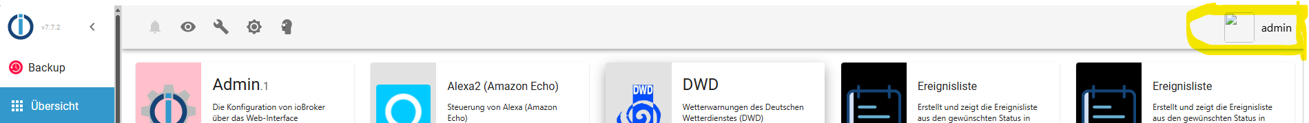

      ich habe seit geraumer Zeit das Thema, dass mir in der rechten oberen Ecke ein defektes Bild angezeigt wird.
      Ich kann zwar damit leben, da der iobroker sonst super läuft, aber würde das auch, wenn es möglich ist, mal fixen?
      Habt ihr Tipps? Danke!

        das bild gehört zum admin adapter no-image.svg
        als erstes würde ich probieren mal mit
        iobroker upload all
        mal alle dateien im web server neu registrieren.
        wichtig, wäre es im anschluss den browser cache zu löschen.
        wenn das immer noch nnicht funktioniert musst du entweder
        den admin adapter deinstallieren / installieren, das geht dann nur von der konsole aus
        oder admin aktualisieren
        oder wenn man schon auf der neuesten version ist,
        eine version zurück gehen und wieder auf letzte aktualisieren.
        ich denke aber der upload wird schon helfen
        die datei sollte hier liegen
        /opt/iobroker/node_modules/iobroker.admin/adminWww/img/no-image.svg
