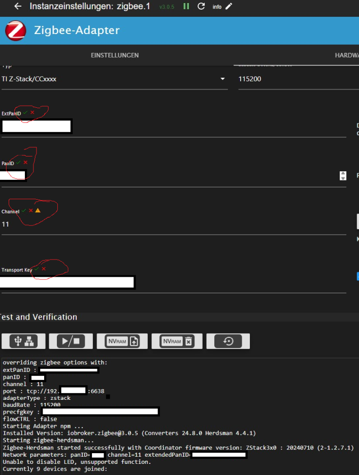

      ich habe heute den ZigBee Adapter von 2.05 auf 3.05 hochgezogen.
      Hat soweit alles gut geklappt.
      Ich finde die neuen Einstellungen, bzw. die Anordnung sehr gut und durchdacht.
      Vielen Dank dafür erst einmal an die Entwickler 😊
      Ich hätte jetzt noch eine Frage.

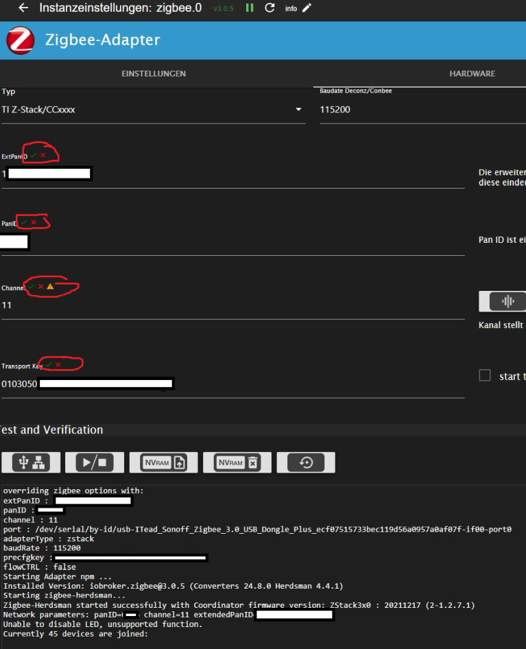

      Ich habe 2 Zigbee Instanzen bei mir laufen und bei beiden habe ich in den Hardware-Einstellungen sowohl grüne haken als auch rote kreuze und beim channel auch ein Warnschild:
      Das Warnschild ⚠ bei dem Channel soll, soweit ich gelesen habe, signalisieren das der Kanal kein offizieller Zigbee-Kanal ist.
      Soweit ich weiß ist Kanal 11 das aber, deshalb weiß ich nicht warum dort das Warnschild ⚠ auftaucht.
      Die grünen Haken ✅ und die roten Kreuze ❌ haben, soweit ich gelesen habe, etwas mit dem Backup zu tun.
      Diese dürften aber doch nicht beide gleichzeitig auftauchen können, oder?
      In der Doku des Adapter konnte ich, bis auf das Warnzeichen, nicht wirklich was dazu finden.
      Mich würde interessieren was es sich genau mit den haken und kreuzen auf sich hat und wie ich ggf. mein System wieder sauber bekommen kann.
      Danke schonmal im Vorraus 😁

        @freundernacht sagte in Zigbee-Adapter V>3 - Rote X, grüne Haken + Warnung ❌✅⚠️:
        Das Warnschild bei dem Channel soll, soweit ich gelesen habe, signalisieren das der Kanal kein offizieller Zigbee-Kanal ist.
        Soweit ich weiß ist Kanal 11 das aber, deshalb weiß ich nicht warum dort das Warnschild auftaucht.
        Die grünen Haken und die roten Kreuze haben, soweit ich gelesen habe, etwas mit dem Backup zu tun.
        Dieser Effekt tritt manchmal auf wenn die Konfiguration geöffnet wird ohne das der adapter läuft. Es kann auch sein das dieser bei Koordinatoren ohne nvbackup.json auftreten kann - das kann ich mangels Hardware nicht testen.
        Das auftreten aller Symbole zeigt das kein Test der Konfiguration durchgeführt wurde. Ein Neu-laden der Seite sollte das Lösen.
        Der grüne Haken zeigt das der Wert dem im nvbackup.json entspricht, ein rotes x besagt das Gegenteil.
        A.

          Sollte ich dann rote Kreuze haben, wie könnte ich das nvbackup denn aktualisieren um das Problem zu beheben?
          • Asgothian
            Asgothian Developer @FreunderNacht last edited by
            @freundernacht Lies mal hier.
            Auch wenn das nicht Dein Fall ist, so kann diese Vorgehensweise auch bei Dir helfen.
            https://forum.iobroker.net/topic/82383/zigbee-pan-id-update-auf-3-05?_=1759482237352
            FreunderNacht 1 Reply Last reply Reply Quote 1
