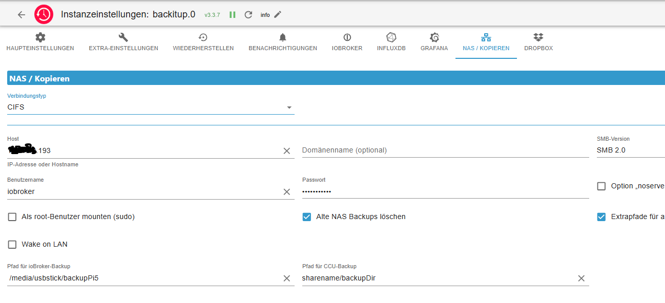

          Du schreibst: CIFS nicht ordnungsgemäß eingebunden" muss ich diese außerhalb vom Backup einrichten oder reicht es wenn ich diese in der Backitup Instanz eintrage?
            Thomas Braun Most Active @edstobi last edited by Thomas Braun
            @edstobi sagte in Backitup Speicherort:
            Der externe SMB-Server muss konfiguriert sein und die gleichen Einstellungen müssen dann im Adapter eingetragen werden. SMB-Version 2.0 ist aber hoffentlich falsch.
            /media/usbstick/backupPi5 wohl auch, denn an der Stelle wird der Pfad auf dem SMB-Server angegeben, nicht das lokale Verzeichnis.
            Jedoch scheint der Pfad für IoBroker Backup immer der selbe zu sein.
            Die Freigabe wird immer in /opt/iobroker/backup eingehängt, weil dort auch primäer das Backup hingeschrieben wird.
