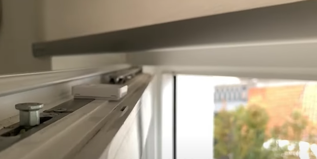

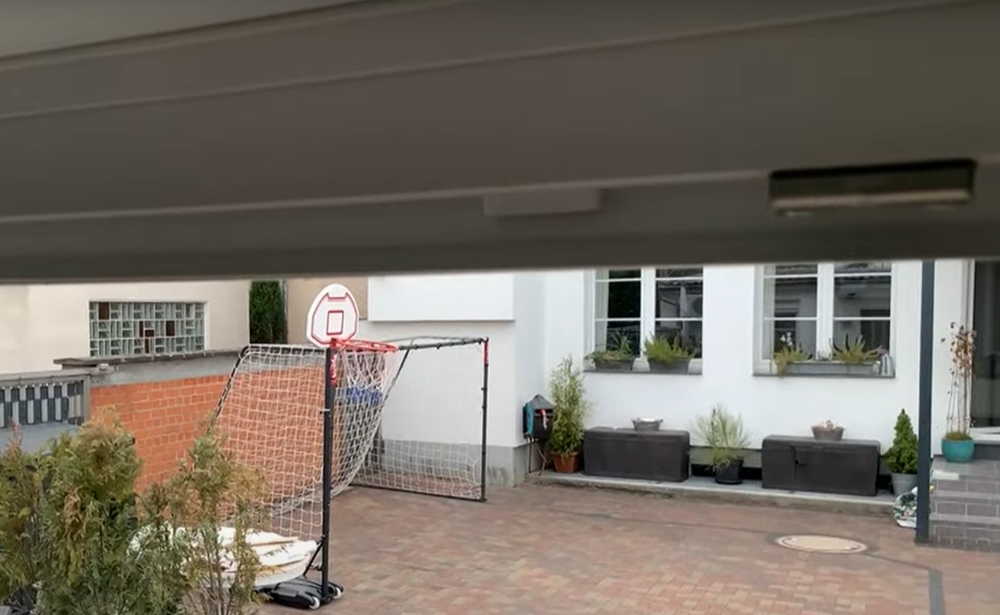

                    Was meinst du mit "größer"
                    Ein Shelly BLU door/window ist so winzig, dass er völlig unsichtbar im Fensterrahmen verschwindet:
                    Sensor:
                    Magnet:
                    Und mit ca. 15€ auch nicht teuer:
                    https://shellyparts.de/products/shelly-blu-door-window

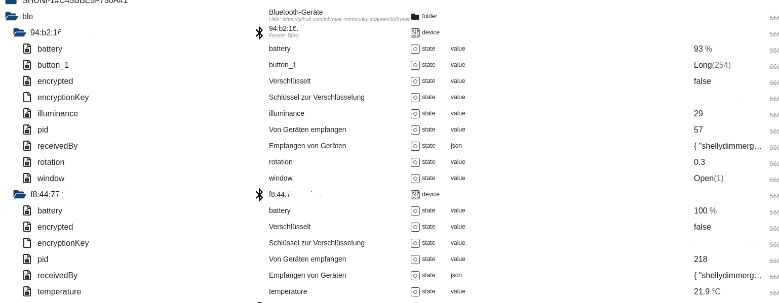

                        Ja, du benötigst irgendeinen Gen. 2 oder 3 Shelly als BT Empfänger, um die Sensoren in das Wlan zu bringen.
                        Auf diesem muss ein Script laufen, dann siehst du die Tür/Fenster Sensoren als Objekte im iOBroker.
                        https://github.com/iobroker-community-adapters/ioBroker.shelly/blob/master/docs/en/ble-devices.md
