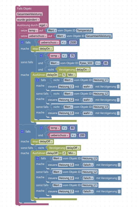

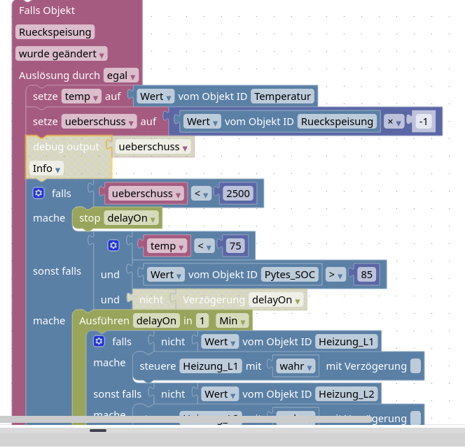

      Hallo Paul53
      Vieleicht stelle ich mich da jetzt etwas doof an, aber es funktioniert so nicht.

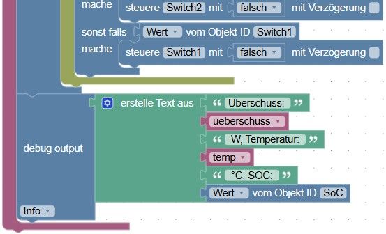

      Der Einspeisewert (Gesamtwirkleistung) liegt bei Netzrückspeisung als positive Zahl vor. Kann es sein das es daran scheitert?
        paul53 @andibr last edited by paul53
        @andibr sagte: es funktioniert so nicht.
        Dann logge mal die Variablenwerte und den SOC, um zu sehen, woran es hapert.
        Übrigens muss die Gesamtwirkleistung mind. 5 Minuten lang über 2500 W betragen, damit hochgeschaltet wird.
        Die Temperaturgrenzwerte passen so?
        @andibr sagte in PV überschuss Heizen:
        meine komlizierte Lösung sehen wollen
        Ist nicht entzifferbar.

          javascript.0	14:11:20.260	info
          Überschuss5356.947
          Temperatur72.5
          SOC99
          javascript.0	14:11:21.251	info
          Überschuss5482.259
          Temperatur72.5
          SOC99
          Ich habe nun folgendes deaktiviert
          Wenn ich das "nicht verzögerung Delay....." aktiviere geht es nicht mehr.

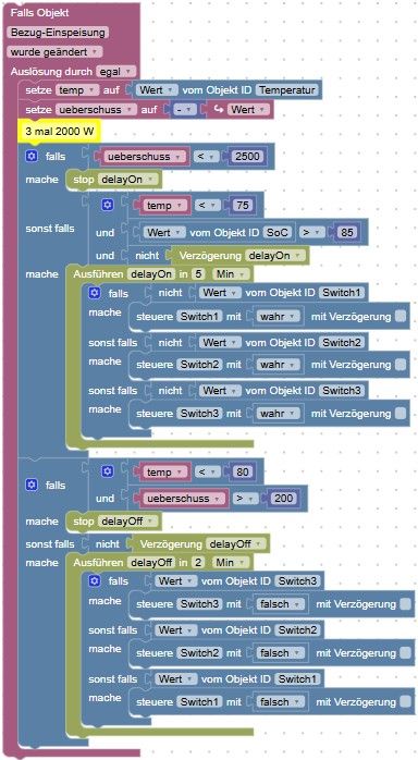

            @andibr sagte: Wenn ich das "nicht verzögerung Delay....." aktiviere geht es nicht mehr.
            Das ist erforderlich, um einen Mehrfachstart des Timers zu verhindern, der sich dann nicht mehr stoppen lässt. Aktiviere es wieder, selektiere nochmal delayOn und zeige den erzeugten Javascript-Code ohne die letzte Zeile in Code tags.
            Du verwendest jetzt einen anderen Trigger-Datenpunkt, der negativ bei Netzeinspeisung ist?
            Das macht man besser so:
              andibr @paul53 last edited by
              on({ id: 'alias.0.VisuPVA.Rueckspeisung' /* Rueckspeisung */, change: 'ne' }, async (obj) => {
                let value = obj.state.val;
                temp = getState('alias.0.Heizung.Speicher_oben').val;
                ueberschuss = getState('alias.0.VisuPVA.Rueckspeisung').val * -1;
                if (ueberschuss < 2500) {
                  (() => { if (delayOn) { clearTimeout(delayOn); delayOn = null; }})();
                } else if ((temp < 75) && (getState('alias.0.VisuPVA.Pytes_SOC').val > 85) && (!delayOn)) {
                  delayOn = setTimeout(async () => {
                    delayOn = null;
                    if (!getState('alias.0.Heizung.Hz_Speicher_L1').val) {
                      setState('alias.0.Heizung.Hz_Speicher_L1' /* Heizung_L1 */, true);
                    } else if (!getState('alias.0.Heizung.Hz_Speicher_L2').val) {
                      setState('alias.0.Heizung.Hz_Speicher_L2' /* Heizung_L2 */, true);
                    } else if (!getState('alias.0.Heizung.Hz_Speicher_L3').val) {
                      setState('alias.0.Heizung.Hz_Speicher_L3' /* Heizung_L3 */, true);
                  }, 60000);
                if ((temp < 80) && (ueberschuss > 200)) {
                  (() => { if (delayOff) { clearTimeout(delayOff); delayOff = null; }})();
                } else if (!delayOff) {
                  delayOff = setTimeout(async () => {
                    delayOff = null;
                    if (getState('alias.0.Heizung.Hz_Speicher_L3').val) {
                      setState('alias.0.Heizung.Hz_Speicher_L3' /* Heizung_L3 */, false);
                    } else if (getState('alias.0.Heizung.Hz_Speicher_L2').val) {
                      setState('alias.0.Heizung.Hz_Speicher_L2' /* Heizung_L2 */, false);
                    } else if (getState('alias.0.Heizung.Hz_Speicher_L1').val) {
                      setState('alias.0.Heizung.Hz_Speicher_L1' /* Heizung_L1 */, false);
                  }, 120000);
              Richtig, ich habe mir via Alias den Datenpunkt vom Shelly neu eingebunden, um die ganze Sache für mich verständlich zu machen, habe ich da jetzt eben die Umformung auf eine positiv Zahl mit reingepakt (Zeile 5)
              Einfach um ganz sicher zu sein, dass da nicht noch irgendwas vom alten Müll mit läuft habe ich jetzt mal Iob neu gebootet, logisch das alte Skript vorher deaktiviert. Jetzt hat er zumindest mal eingeschaltet (Stufe 1). -> also läuft es doch irgendwie. Muss dann die Zeit wieder auf 5min stellen, ist mir klar.
              Wenn ich da jetzt noch die Whirlpool zusätzlich mit dem 1.8kW Heizelement einbinden möchte, muss ich den einfach als 4 Heizung einfügen?
                @andibr sagte: also läuft es doch
                Alles andere hätte mich gewundert, denn der Javascript-Code ist korrekt.

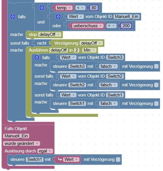

                    Ich möchte das jetzt noch etwas erweitern, und zwar möchte ich da noch 2 Funktionen ergänzen:
                    • "eine Handfunktion", damit möchte ich eigentlich das Wärmeerzeugen mit der 1.Stufe von Hand anstossen können,egal ob nun <SOC>85> und <Überschuss=ja> ist.

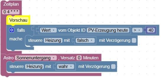

                    • "Verknüpfen der Erzeugungsvorhersage", damit möchte ich eigentlich so um 04.00 die Heizelemente automatisch einschalten wenn die Tagesvorhersage grösser als meine Speicherkapazität ist <Vorhersage>40kWh>.
                    Der Sinn soll sein, dass ich mehr Energiespeicherplatz habe, aktuell schaltet die Holz-Heizung ca. um 5.30 Uhr ein und heizt mir den Pufferspeicher eben schon mal auf, womit ich nachher weniger Platz habe.
                    Irgendwie sehe ich aber im Moment die Eingriffsmöglichkeiten ins Blockly noch nicht.
                    Andi
                      @andibr sagte:: "eine Handfunktion", damit möchte ich eigentlich das Wärmeerzeugen mit der 1.Stufe von Hand anstossen können,egal ob nun <SOC>85> und <Überschuss=ja> ist.
                      Das macht keinen Sinn, da dann die Heizstäbe früh morgens mit Netzstrom betrieben werden. Sinnvoll wäre es, die Holzheizung um 4:00 Uhr bis zum Sonnenuntergang zu sperren, wenn die Vorhersage > 40 kWh ergibt.
                      Dann kann die Holzheizung im Winter bei frühem Sonnenuntergang immer noch nachheizen, wenn erforderlich.
                        Also die 40kWh sind nicht aus der Luft gegriffen, denn das ist die Grösse meiner PV-Batterie. Ohne diese würde ich da gar nichts mit Strom heizen wollen. Die Elektroheizung mit Netzstrom zu betreiben macht definitiv kein Sinn und sollte wenn immer möglich verhindert werden.
