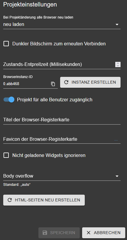

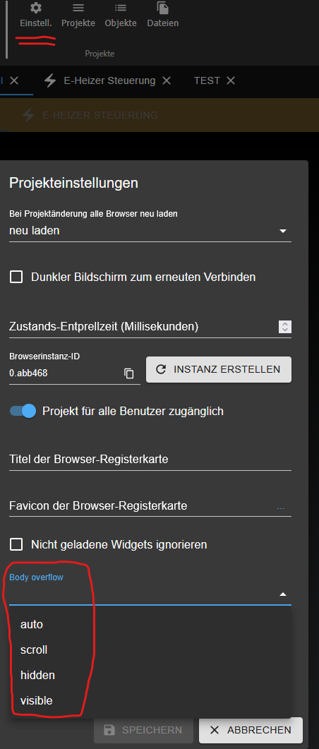

      Im speziellen "Body overflow":
      -> auto
      -> scroll
      -> hidden
      -> visible

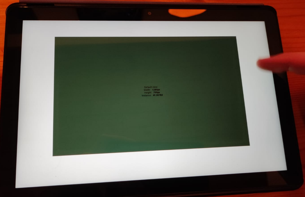

      Da ich länger wieder nichts mehr getan habe mit der VIS und ich jetzt mein Fire HD 10 Tablet besser einrichten wollte,
      bin ich wieder auf dieselbe Hürde gestoßen, dass ich egal was ich einstelle
      immer ein vertikaler Scrollbalken auftaucht, wenn ich vertikal per Touch auf das Display einwirke.
      (Oberfläche läuft per Fully Kiosk Browser am Fire HD 10 Tablet)
      Es soll die Oberfläche unbeweglich sein, wenn sie komplett herausgezoomt ist.
      D.h. Scrollbars sollten nur erscheinen, wenn man manuell reinzoomt.
      Am nähesten dahin komme ich mit der Einstellung Body overflow = hidden
      Laut Google sollte dies eigentlich heißen, dass keine Scrollbar erscheint.
      Sie erscheint aber.
      Aber es ist wenigsten so, dass die Oberfläche starr bleibt und sich trotz Scrollbar nicht bewegen lässt.
      Wenn ich andere Body overflow = ... Einstellungen eingebe,

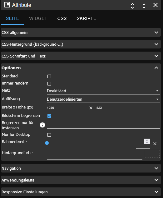

      dann ist es so, dass ich trotz korrekter Einstellung lt. Screen-Resolution basic widget = 1280x799 px
      dennoch immer die Oberfläche vertikal verschieben kann / scrollen kann um gut 10-20 px rauf und runter.

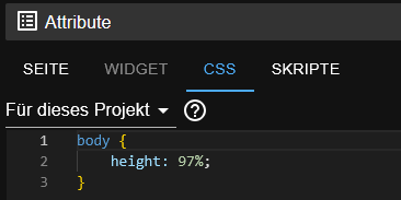

      EDIT:
      Ergänzend habe ich für das Projekt CSS eingegeben:
      body {
          height: 97%;
      Das führt zwar dann dazu, dass ich 1280 x 823 als Begrenzung eingeben muss,
      aber dann erscheint weder vertikal noch irgendwo anders ein Scrollbalken
      und die Oberfläche bleibt starr wie gewünscht.
      Es ist dann auch egal was ich als Body overflow einstelle, ob auto, scroll, hidden oder visible.

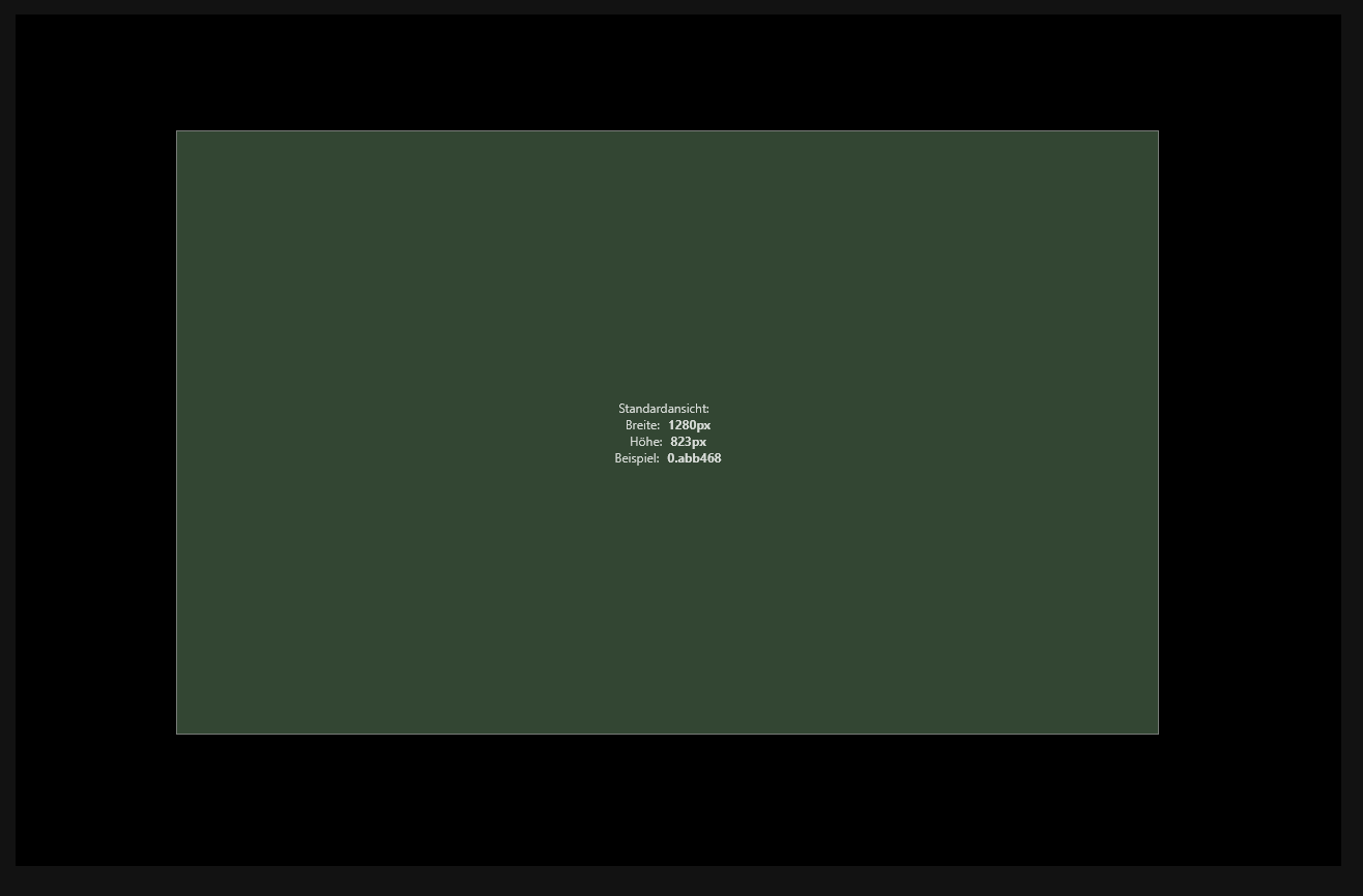

      Auf dem Tablet zeigt das Basic Widget Screenresolution die 1280 x 799 an.
      Auf meiner VIS2.0 Editor Overfläche die 1280 x 823 lt. Begrenzung.
