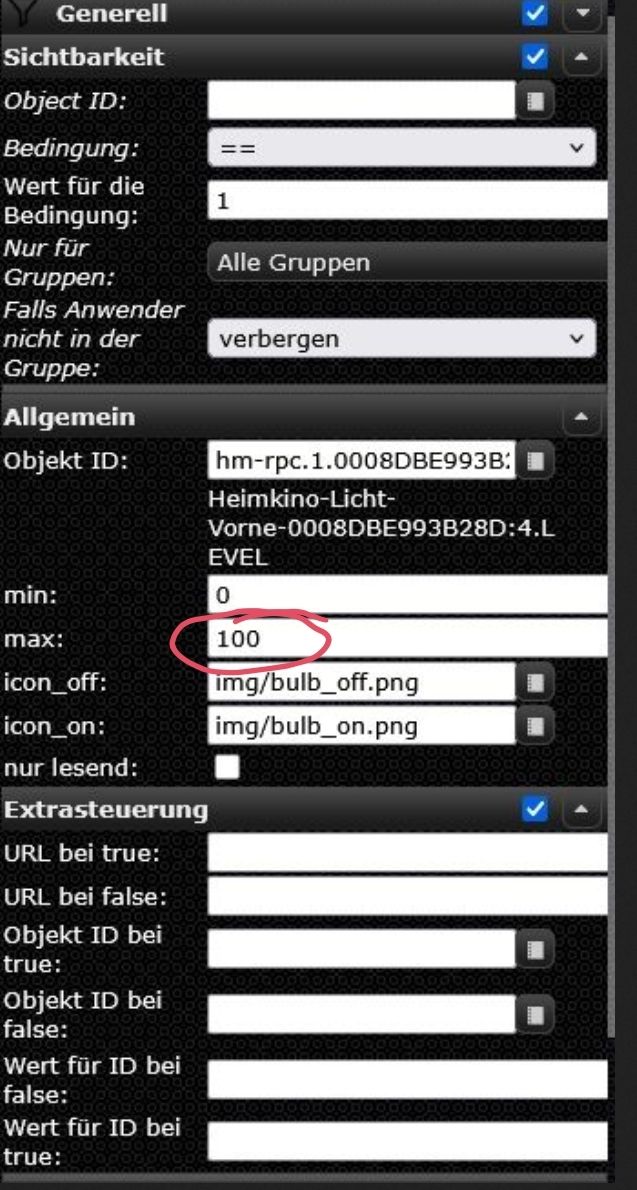

      Morgen,
      ich überseh sicher grade etwas, aber googln hat mich nicht weitergebracht.
      Ich habe einen Homematic Dimmer. Diesen möchte ich mit der Basic Bulb Aus (0) und An (100) schalten, dass klappt auch.
      Wenn ich jetzt aber Dimme (am Schalter oder via Slider), dann geht die Lampe bei 99% oder kleiner aus. Ich hätte aber gerne, dass diese bei >10% an ist, und dann auch wenn bei >10% geklickt wird auf 0% geht/sendet und nur von 0% auf 100% beim Klicken.
      Kann ich das mit dem Basic Widget bewerkstelligen?
      Danke euch

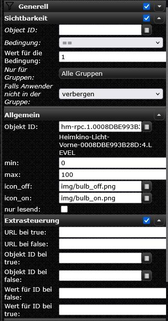

          Sorry, wenn man vor dem Problem sitzt dann denkt man beim Schreiben, dass es andere schon verstehen werden...
          Das Widget zeigt nur bei 100% Dimmung(bzw. Helligkeit) icon_on an. Bei 99% und dadrunter icon_off.
          Das ändert sich nur wenn ich den "max" wert verändere - allerdings setzt er dann auch nur noch diesen Wert, wenn ich auf das Widget klicke.
          Was ich erreichen möchte ist:
          Lampe ist Aus (0%). Ein Klick aufs Widget schaltet diese auf 100% und das Widget zeigt icon_on.
          Lampe wird am Schalter oder via Slider eingeschaltet, auf zB. 50%, Widget zeigt nun trotzdem icon_on.
          Wird nun auf das Widget geklickt, soll die Lampe auf 0% gesetzt werden.
          Wird nochmals drauf geklickt wird die Lampe wieder auf 100% gesetzt.
          Hoffe das dies nun verständlicher ist.
          PS: Wenn ich den "min" Wert frei lasse, dann reagiert es so wie gewünscht, springt aber von 0% beim draufklicken nur auf 5% statt auf 100% 😞

            Homoran Global Moderator Administrators @Marv21 last edited by
            @marv21 sagte in Widget "basic bulb (on/off)" Soll >10 == an:
            klar, hast du ja so eingestellt
            Stell das auf deinen Wunschwert.
            Allerdings geht das Licht dan beim anklicken/-tippen auch nur mit dem Level an

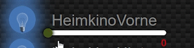

                so 🙂
